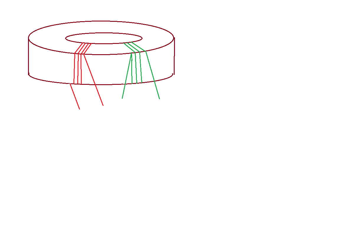

    Цитата Сообщение от V_V_V Посмотреть сообщение
    Витки должны быть полными.
    Это как? ))

  3. #15262
    Частый гость Аватар для V_V_V
    06.01.2017
    252
    Это как? ))
ID:	468065Примерно так: зеленым полный виток, красным неполный.
  4. #15263
    30.07.2005
    Беларусь
    1,163
    Могу вас заверить, что с "с точки зрения трансформатора", обе обмотки - три полных витка. ))
  5. #15264
    06.01.2017
    252
    Я про что читал, то и пою:
    "Когда нецелый виток нагружается, напряжение на нем падает. На практике, когда нецелый виток добавляется к мощной обмотке, ток короткого замыкания может оказаться намного меньше желаемого максимального тока нагрузки. Вместо улучшения, при добавлении нецелого витка характеристики обмотки ухудшаются из-за индуктивности рассеяния."
    G. Perica, «Elimination of Leakage Effects Related to the Use of Windings with Fractions of Turns», Proceedings of Power Electronics Specialists Conference (PESC), 1984, pp. 268-278.
    Я не имею профильного образования, мое образование перпендикулярно электронике, поэтому спорить не буду.
    Это я нашел сейчас, а помню что читал на каком-то форуме по намотке трансформатора для лампового усилителя.

    Тут мало читать, понимать ещё надо...
    Там ясно написано, что при неполном витке увеличивается индуктивность рассеяния. По вашему это хорошо?
  8. #15267
    Завсегдатай Аватар для pyos
    15.07.2006
    4,522
    Которого нет.

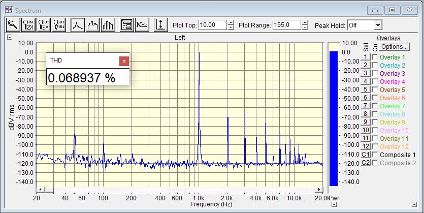

    Цитата Сообщение от vosol Посмотреть сообщение
    Да шерстисто было , попробую в другой раз с ноутбука, спасибо.
    Вот сигнал с ЦАП взял.
    20Вт 6Ом
    Вложение 468006
    ЦАП без усилителя
    Вложение 468007
    Усилитель с отключенным входом громкость мин
    Вложение 468008
    На 20 Вт похожий спектр и на моей Заре, только 2 и 3 гармоника на минус 70 dB(уровень одинаковый), а после третьей гармоники спад..у вас есть небольшой лес...можно поиграться и током покоя лампового каскада, и батарейку в сетку...спектр чуть меняется, 3-я спадает..но по звуку мне больше зашло когда в катоде резистор с конд.
  11. #15270
    Новичок Аватар для vosol
    04.10.2011
    Краснодар
    72
    Спасибо попробую, у меня после 3й может ЦАП добавляет с которого сигнал подавал. А если выход emu 0404 к усилителю напрямую помехи прут, к ноутбуку еще не пробовал.
