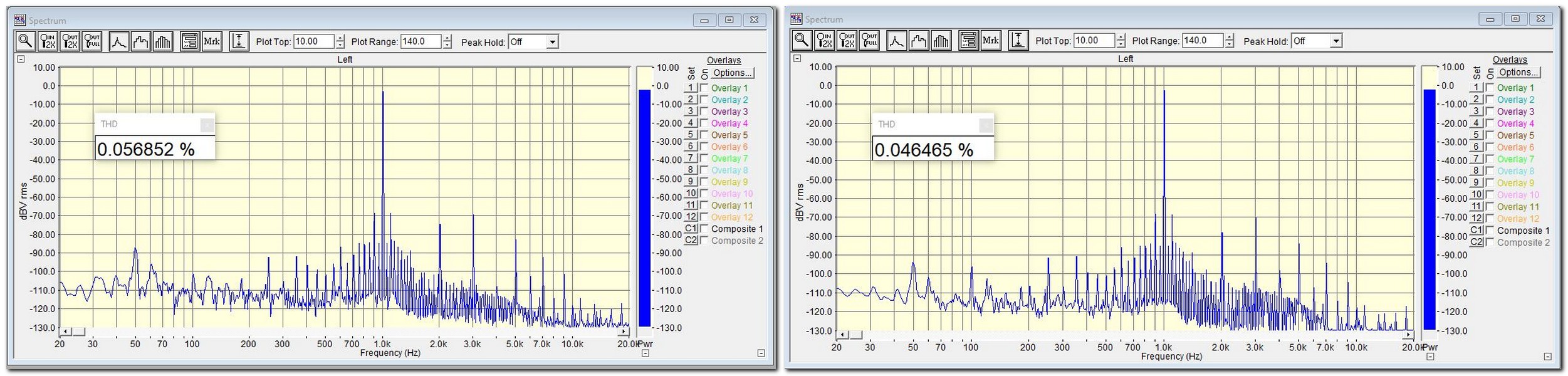

    Ради измерений усилителя приобрел emu 0404 usb очень интересный процесс, нагрузка 6 Ом, подключена к обоим каналам, сигнал также подводится одновременно, измерял поочередно. Также измерил без сигнала с подключенной нагрузкой регулятор на мин и максимум. При 20Вт сигнал снимается c нагрузки, через делитель, выходит 1В rms и подается на вход звуковой, на графике при этом 0 dBV, надеюсь, правильно все подключил и откалибровал.

    vosol, есть источник не связанный с компьютером? СD, CD+ЦАП? Если нет, попробуйте смартфоном (генератор установить надо).

    Попробовать с отдельного генератора подать сигнал?
  6. #15245
    03.04.2009
    РФ ЛНР
    2,532
    Ну да, если есть.

    Да шерстисто было , попробую в другой раз с ноутбука, спасибо.

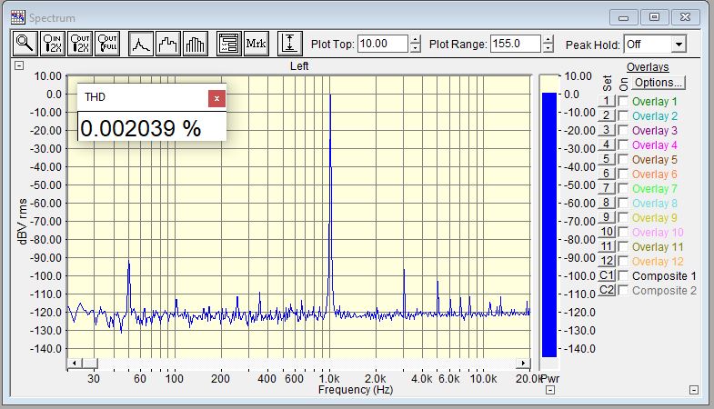

    Вот сигнал с ЦАП взял.
    20Вт 6Ом

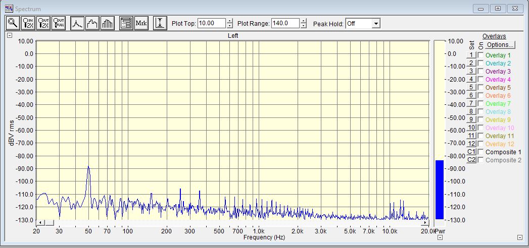

    Усилитель с отключенным входом громкость мин

    3,513
    Третья гармоника торчит не хорошо.

    72
    Да торчит, но вроде бы это на не слышимом уровне, звучит очень хорошо, неприятных напрягающих моментов в звуке нет. Ради интереса попробую, конечно, что то сделать, почитаю тему.

    2,532
    vosol, отдельным источником Вы убрали наводки от земляной петли, теперь можете экспериментировать с фильтрацией, экранированием и монтажом ( 50, 100 Гц и гармоники). А по искажениям выходного каскада - нужно в качестве УН использовать любой мощник, без нагрузки его искажения должны быть много ниже собственных ВК. Это чтобы узнать - от лампы или от ВК такие спектры (скорее всего в комплексе).
