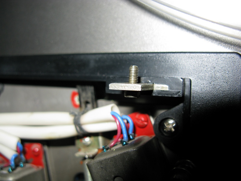

    И еще маленько для удобства снятия крышки головок, снизу вверните болтики нужной длинны и будете легко снимать и одевть крышка на место.Нажмите на изображение для увеличения.

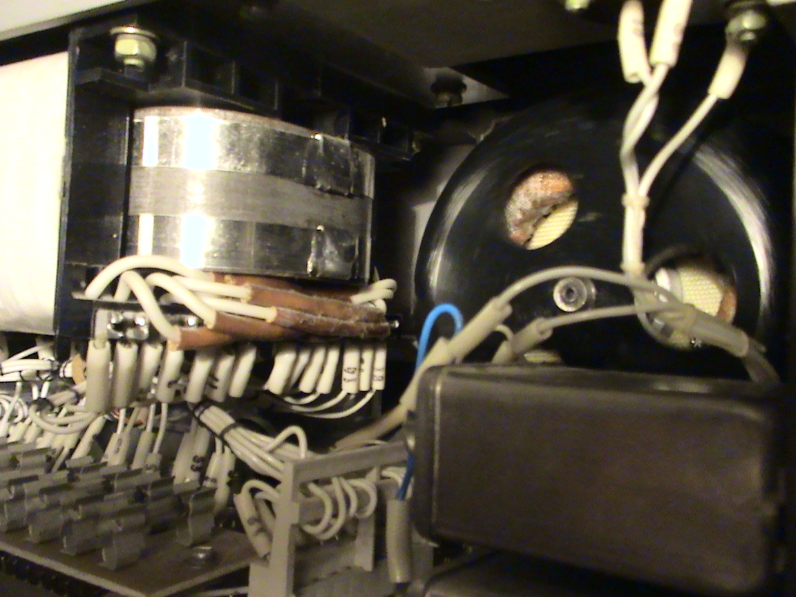

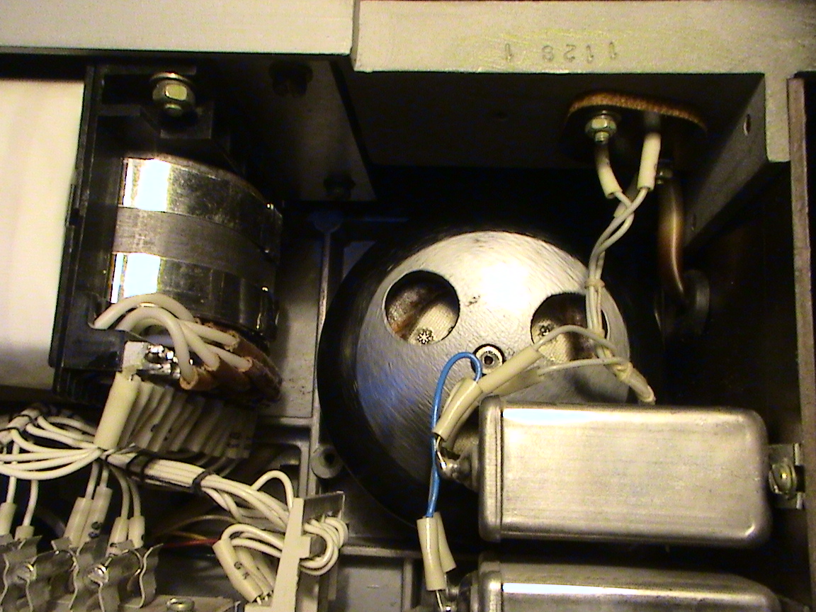

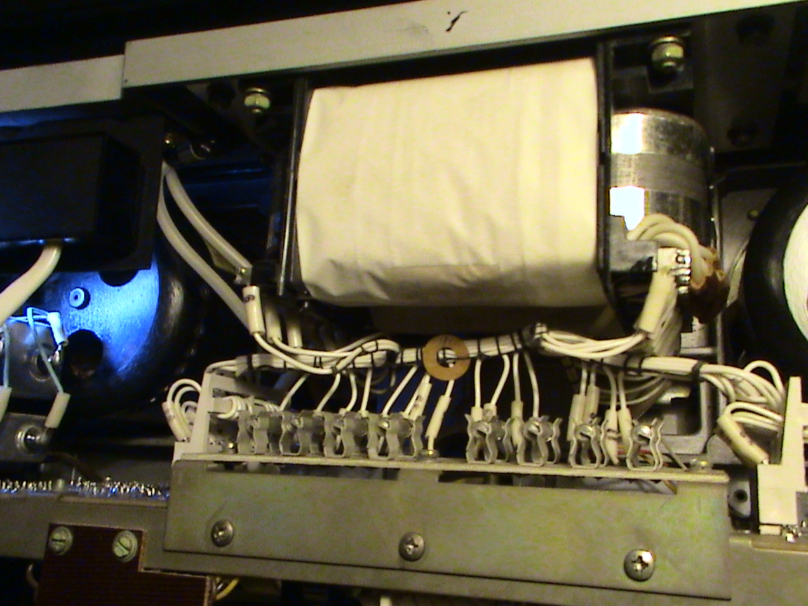

    Завсегдатай Аватар для nvv957
    17.03.2008
    1,514
    По умолчанию Re: Электроника 004
    Вы обратите внимание как стоит транс, в трех см. от левого двигла. Только что облазил весь аппарат стетоскопом, макисимальный вой на боковых стенках, а на самом трансе (стетоскоп на ленте транса) от левого движка, такое ощущение что стратег ТУ 90 летит рядом. В Олимпе 005 транс ТОР стоит высоко от движков, не знаю как в О-003 и Идели. Роторы движоков с постоянным магнитами, поле сердечника транса в болшей степени влияет на М1 и в меньше на М2, отсюда М1 громче "воет", а правый меньше, как Вам такой расклад?Нажмите на изображение для увеличения.
