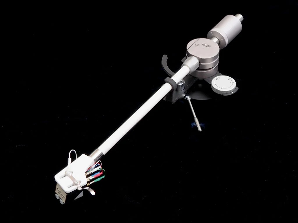

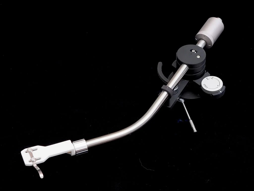

    Цитата Сообщение от Беня Шац Посмотреть сообщение
    Ну вообще J тонарм это и есть прямой ( для тех, кто не знает) и дело не в кратчайшем расстоянии, так как оно здесь роли ни какой не играет, а в офсетном угле и линейном офсете.
    Для тех, кто не знает, на скриншотах J-образный тонарм и прямой. Если для Вас лично это одно и то же - я Вам не доктор. Разница в точке перегиба и дает разницу в эффективной массе, а также в балансировке относительно оси дудки тонарма. Или, если точнее - оси "игла-ось поворота тонарма".

    В остальном вы переписали моё сообщение своими словами
    Вы несёте полуграмотную чушь и уже по этой причине я не могу "переписывать Ваше сообщение своими словами". Но цитирую, чтобы не спрыгнули.
    PS Приаттачил более красивые картинки - обе железки недешёвые, прямо скажем
