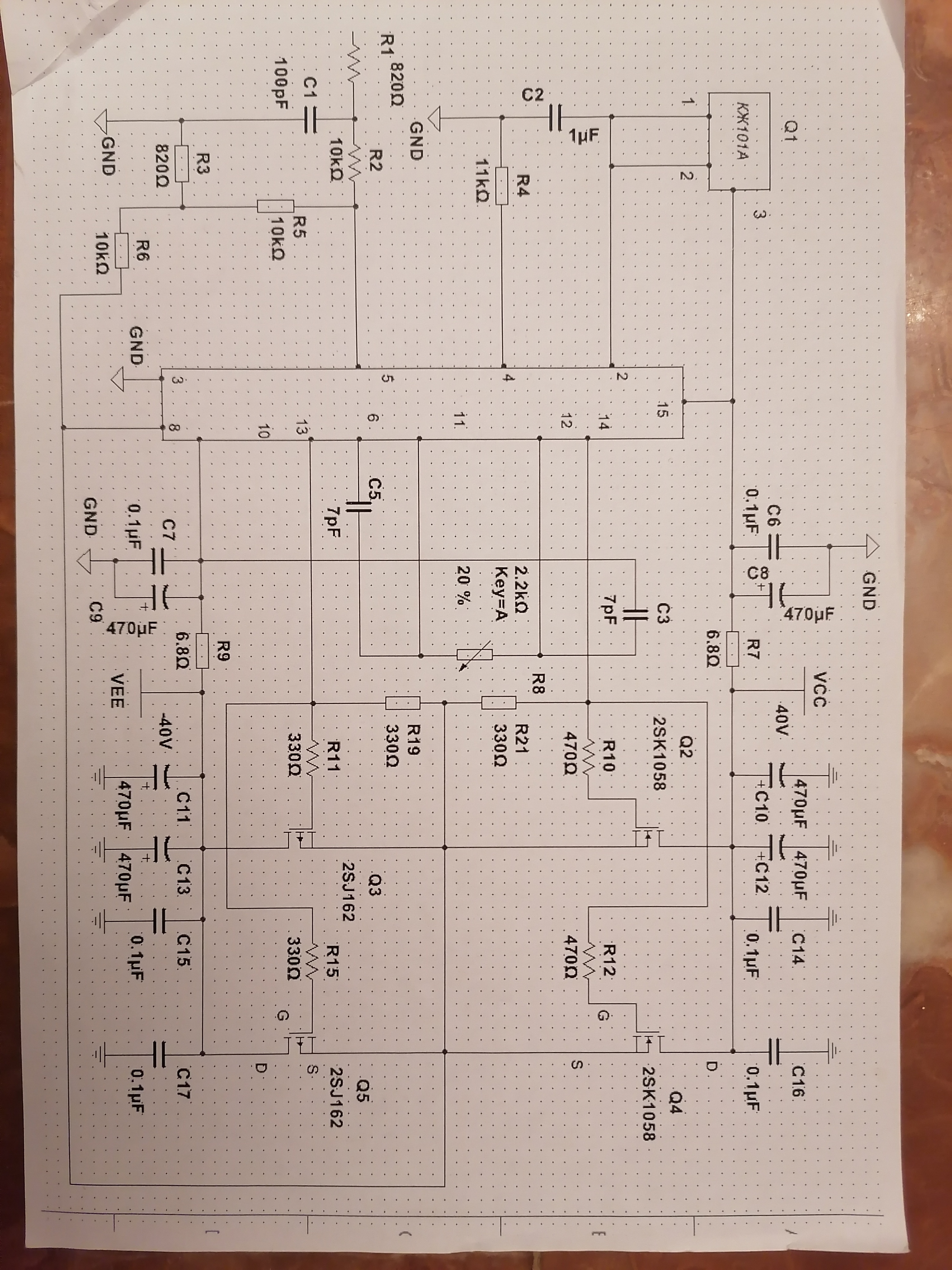

    Ну, вы ещё учтите фильтры питания yes-2m, которые в вашей конструкции бп, 4х22000мкф, которые не всякий любитель и найдет на рынке. Видимо за счёт этого проникновение в сигнал слабее. В общем пришла ясность: надо не танцы с бубном репитировать(то бишь с прокладкой проводов), а дорабаиывать плату yes-2m с целью разрыва земель.
    ---------- Сообщение добавлено 18:24 ---------- Предыдущее сообщение было 18:08 ----------
    Вот пример распределения земель, из которого следует, что фильтры питания lme49830 не должны соединяться на плате с сигнальной землей микросхемы, а только с силовой землей бп. Это решает все проблемы наводок.

    Цитата Сообщение от corand Посмотреть сообщение
    В общем пришла ясность: надо не танцы с бубном репитировать(то бишь с прокладкой проводов), а дорабаиывать плату yes-2m с целью разрыва земель..
    не порите чушь! Ей больно!))) Вот тут результаты измерений на этих же платах, а не Ваши фантазии https://dzen.ru/a/ZHQVqo-p0mVXvz22. Вопрос не в плате, а в голове собирающего ...
    Учитывая, что общая емкость конденсаторов в питании каждого усилителя порядка 120 000 мкФ, была организована система плавного пуска питания расположенная между трансформаторами
    сами пожьверждаете

    Цитата Сообщение от Ifrom Посмотреть сообщение
    Прям победа? Или просто эффект обезбаливания?) Транс может и источник, а в качестве приёмника скорее всего где-то петля общего провода сидит. Обычно спасают раздельные питания всех модулей, в том числе и защит.
    Не петля общего провода, а общий провод (то биш полигон) через который на землю замыкаются токи источника и нагрузки. Известное правило - такого быть не должно, но если очень хочется (или так получается), то можно )))
    Нарисуйте схему где у Вас что замыкается? Где земля где общий провод у Вас?
    Рисовать я не умею. Решение такое: 1. Изолировал от земляного полигона платы обкладки конденсаторов фильтров ВК путём ликвидации "тепловых мостиков" на плате, соединил их отдельным общим проводом, который подключил непосредственно к земле БП (он у меня один). 2. Земляной полигон платы соединил отдельным проводом от точки входа к земле БП. Нагрузку подключил к выходу ВК на плате и земле БП.
    Колхоз, конечно, но результат стоит того.
