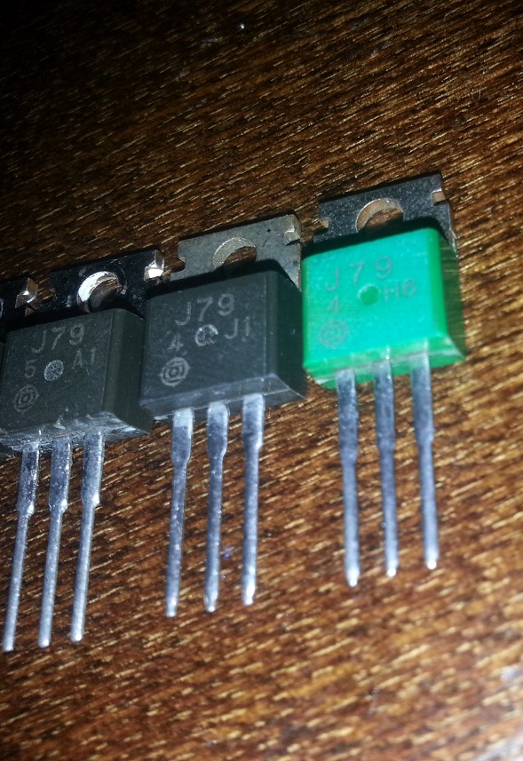

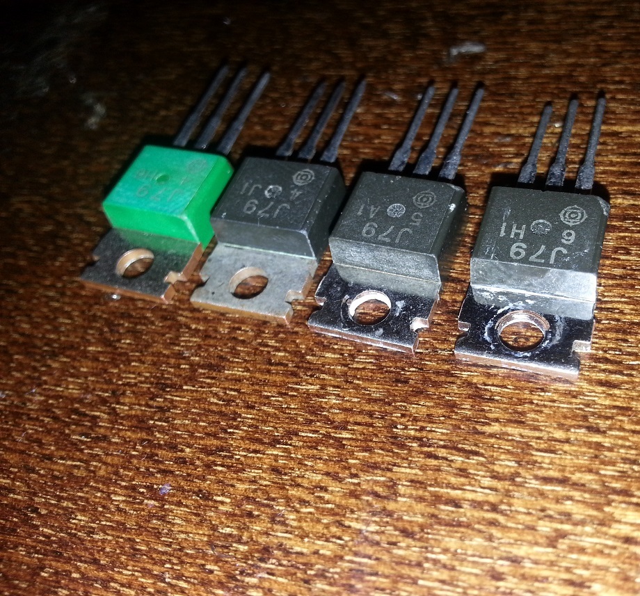

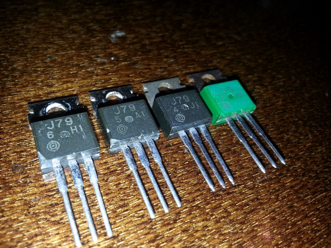

    Вот и пришла посылка из Британии
ID:	201190 Нажмите на изображение для увеличения.
ID:	201189 Нажмите на изображение для увеличения.

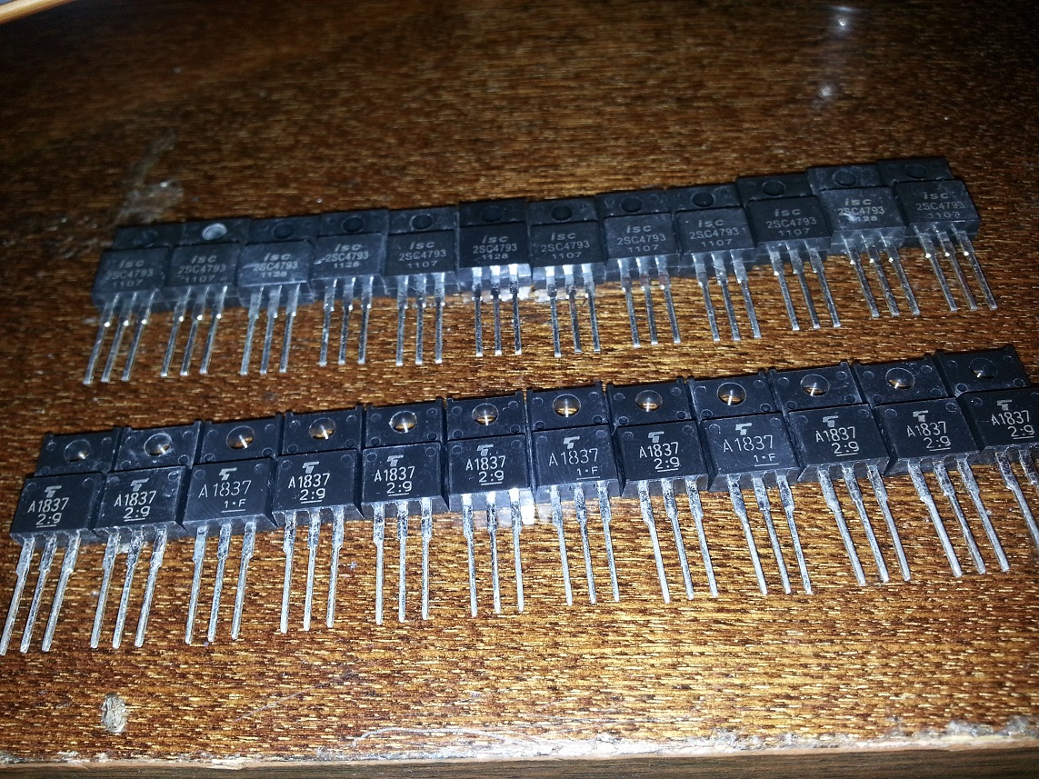

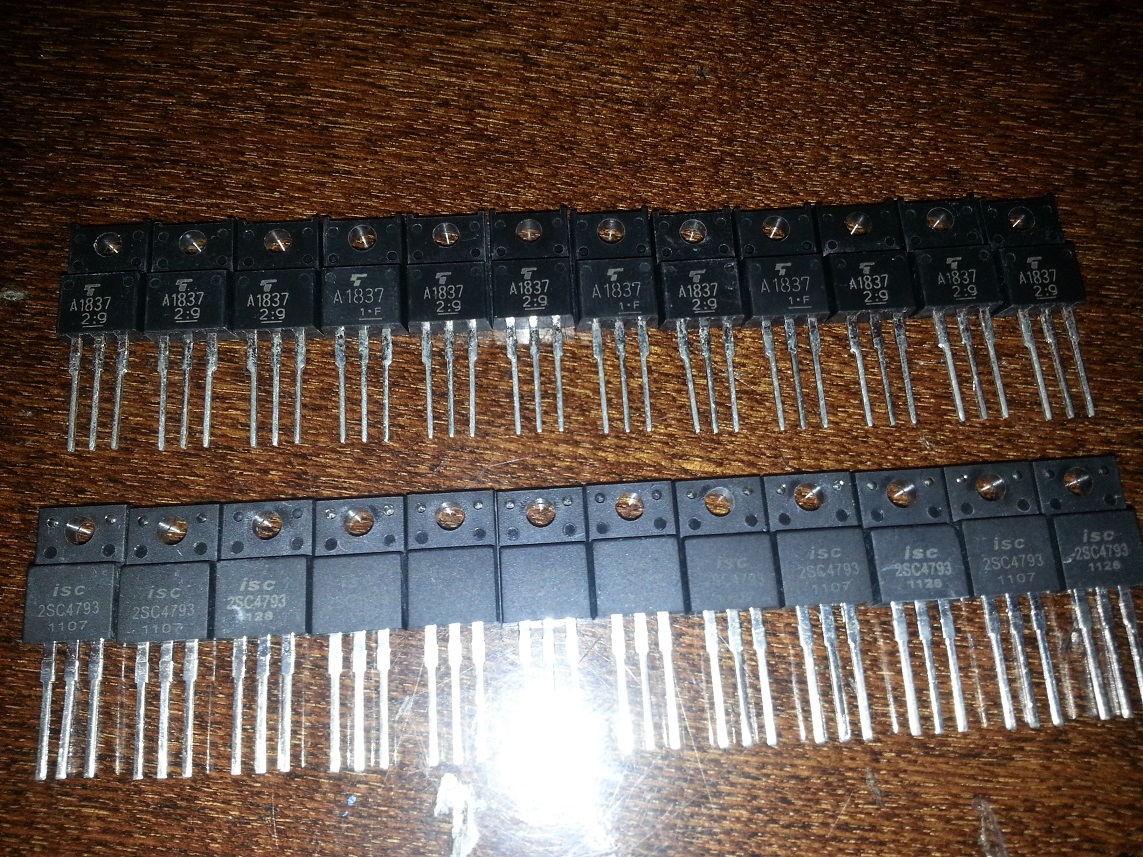

ID:	201191 Вроде как оригиналы. но на вид как будто Б/У заусенцы от болтов и следы термопасты, хотя если откуда то выпаяны то почему ножки не кусанные? Добавлено (Все разобрался в ветке "Фуфло?" у меня супер транзисторы )
    Только почему то не пришла для них пара 2SK216. то ли на почте накосячили то ли продавец не выслал. вообщем буду разбираться.
    еще от него же пришли 2SC4793 и 2SA1837 первые немного смущают

    Вроде как оригиналы
    последние запасы выгребаются уже.. Разноцветные, однако.
    ВейвКорп - это тоже я.

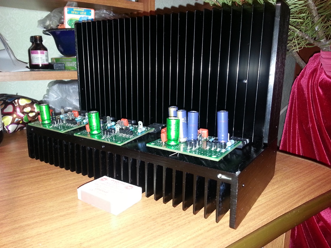

    Николай, печатки отличные! Фотографии показать не могу, шнурок дома. Где, делались и сколько стоят?
  9. #1508
    10.05.2010
    2,104
    По умолчанию Re: Симметричная топология Холтона На биполярах, биполярно-мосфетный гибрид
    Да я вот тоже подумал и решил выкупить остаток у продавца. тем более уже проверенно. неизвестно что может от другого придти с того ебея.
    Ок, тогда вот
    Делались в Китае. Заказывал Василий. отдал гдето 4.5тыс за 36 штук. правда там с эти переводчиком они немного не поняли друг друга и обрезали платы по рабочей области в спринте а не по намеченному контуру.
    Там Коль я по дурости воткнул шетки по схеме в противо ЭДС уже у василия есть последствия. и что то у Василия она отказывается играть на полную мощность, шотки соответственно уже не стоят выходники все равно вылетают. вообщем сам соберу посмотрю че за дела (жду недостающие детали). Хотя может еще что то подгорело помимо выходных когда 5817 в КЗ ушли .

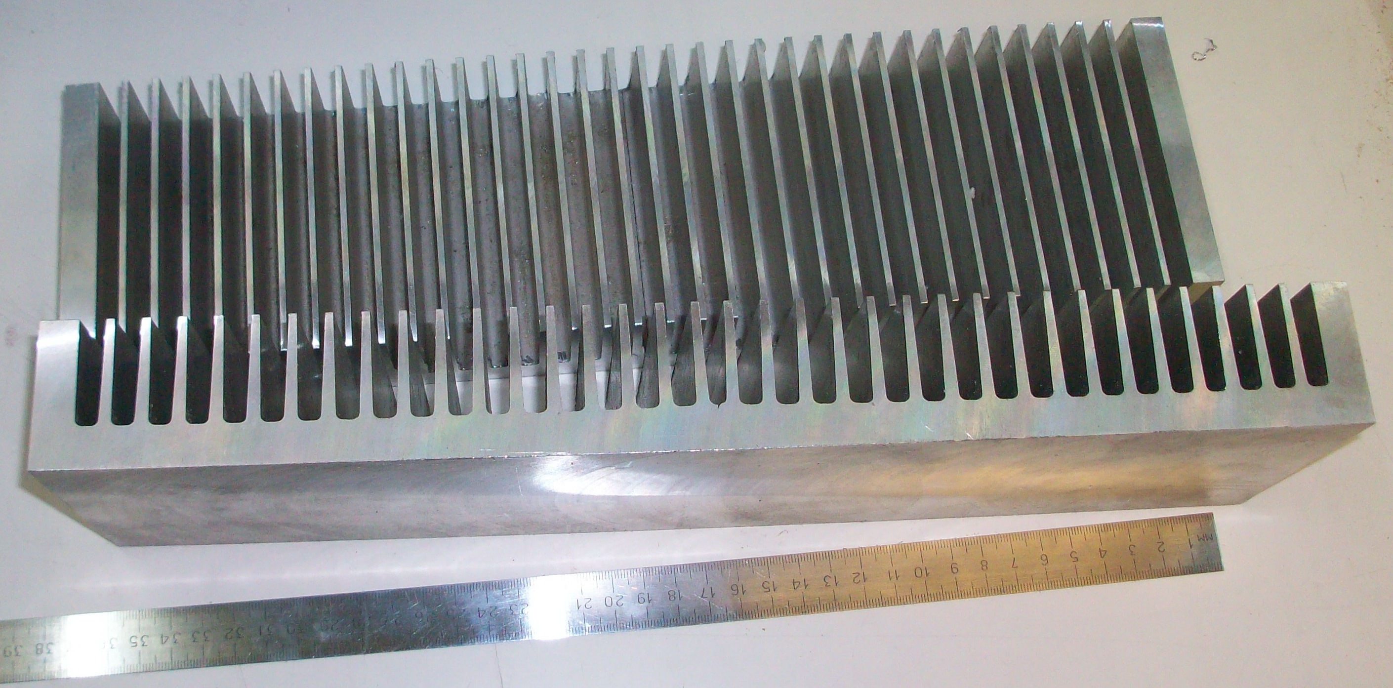

    ---------- Сообщение добавлено 26.01.2014 в 00:12 ---------- Предыдущее сообщение было 25.01.2014 в 23:56 ----------
ID:	201462 - притащили отфрезерованные радиаторы. 365х42х97 мм. Пойду в толкучке положу, - мож кому сгодятся.
