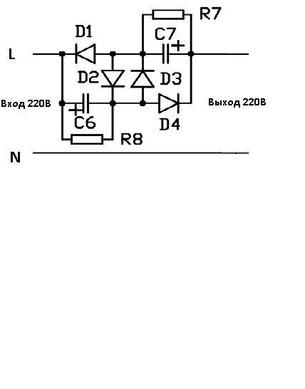

    16.05.2011
    Россия
    1,085
    Вопрос Re: Ещё раз о сетевом фильтре
    Объясните, почему схема компенсации постоянки (см. вложение) включена в разрыв только фазного провода? Сама частота 50гц - это смена плюса и минуса 50 раз в секунду а соответственно и направления тока! Отсюда так же возникает вопрос относительно направленности акустических и межблочных проводов - какая там может быть направленность, если там идет чистая переменка? Мне кажется направленность актуальна только для цепей постоянного тока или я ошибаюсь?

    13,070
    По умолчанию Re: Ещё раз о сетевом фильтре
    По первому вопросу - однополярная постоянная составляющая переменного напряжения, фильтруется фактически конденсатором.
    Второй вопрос не связан с первым, и вообще с фильтрацией. Та самая направленность известна как сумма эмпирических наблюдений, и не имеет научного обоснования.
  18. #1517
    03.08.2005
    Киров
    6,134
    BlackRoger, что то подсказывает мене, что схема долго не проживет...
    Последний раз редактировалось Борисыч44; 15.05.2012 в 01:46.
    Почему? Я ее вырезал из схемы сетевого фильтра версии 1.2 представленной на первой странице.

    38,722
    Все выключатели, предохранители и т.п. ставятся или в оба провода одновременно (т..е в двойном количестве), или только в фазу, но никогда не "только в ноль". Видимо когда рисовали эту схему, по привычке нарисовали и это в фазе, хотя конечно в данном случае совершенно безразлично куда ее ставить, в фазу или в ноль.
    Ошибаешься.
