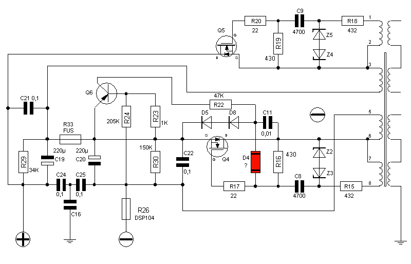

    kaskod если не требуется малая скважность управляющих импульсов, то очень даже ничего....но дополнительный моточный узел
    зы:по-моему не хватает обвязки в первичке.

    Может не в тему, но у меня есть БП от Creative Megaworks 510D, из активных элементов - всего три танзистора, два - IRF740, и - MPS A92, плюс полтора десятка мелочевки в обвязке. Если судить по паспортным данным, мощность сабвуфера - 500W. Схемы нет, есть только собственная разработка по двусторонней печатке. Если кому интересно, могу выложить, если скажете как.

    Вот схема. D4, со знаком вопроса, так как установить его номинал так и не смог.

    aknodik, не понял, где там L1, если речь о 2,2uH и параллельным ей RC, то вся эта цепь не нужна. А вот 1uF последовательно с первичкой нужен, при чем номинал придется считать/подбирать по месту. Ессно, если хочется сохранить все плюсы ZCS|ZVS.
