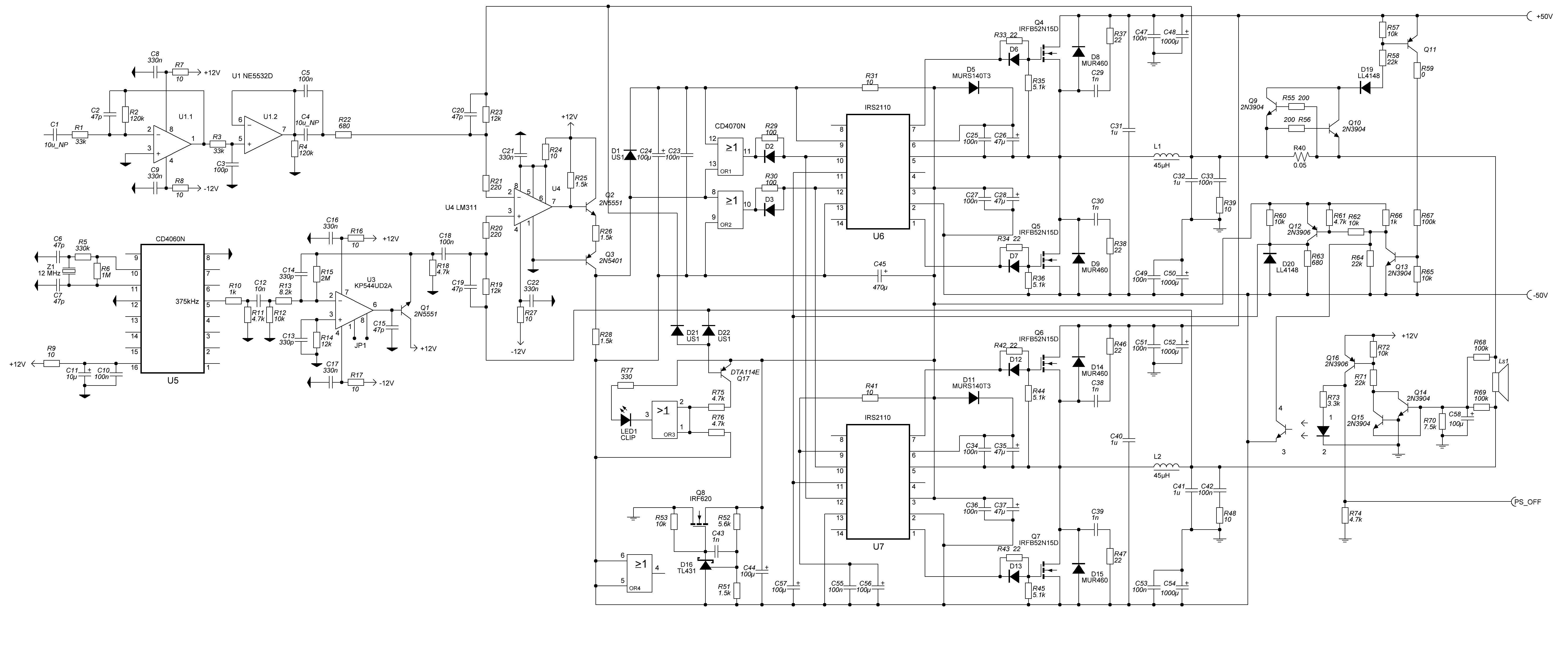

    Добрый день всем. Появилась идея собрать вот такой усилитель, схема прилагается. Схема взята из форума Diy-audio, по такому принципу создан APEX D500, а также подобное схематическое решение видел в alex-damp. В заводском исполнении данное решение нашло применение в Crest Audio серии LT.
    Нужен технический разбор, может где-то что-то не правильно или дельные советы.

    Имеет ли смысл исключить R18 (2-я схема), минус АС на GNG, а базу Q3 - эмиттер Q4 отдельным проводом соединить с минусом на самой АС. Роль R18 сыграет минусовый аудио-провод. ?

    Цитата Сообщение от MVP1963 Посмотреть сообщение
    Имеет ли смысл исключить R18 (2-я схема)///////////////////////////////////// Роль R18 сыграет минусовый аудио-провод. ?
    Понимаю неграмотно заданные вопросы , что чисто грамматически , что технически , но этот перл из ............. автарки вопрошащего ?
    Что есть "минусовой аудио-провод" ?
    А смысл такой модернизации?
    0.04 Ома - это около 2метров провода сечением 1кв.мм. , если надо 10 метров до акустики , то придется брать провод 5кв.мм. ? А если придется подключит другую? Тянуть еще сигнальный проводок , который можно и порвать.
    Да и потеряется смысл защиты , которая в первую очередь спасает от КЗ в проводах до АС и в разьемах подключения АС.
