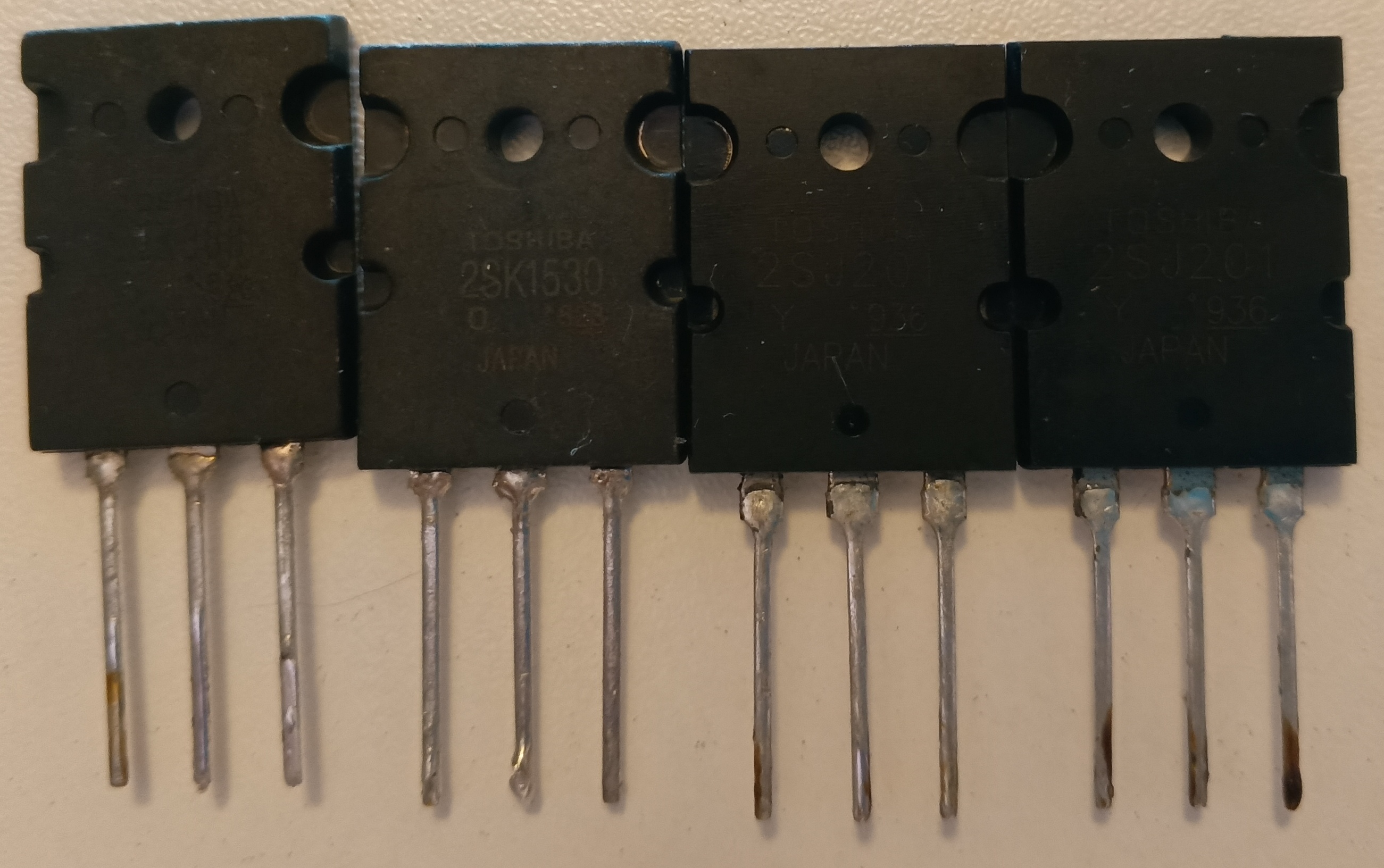

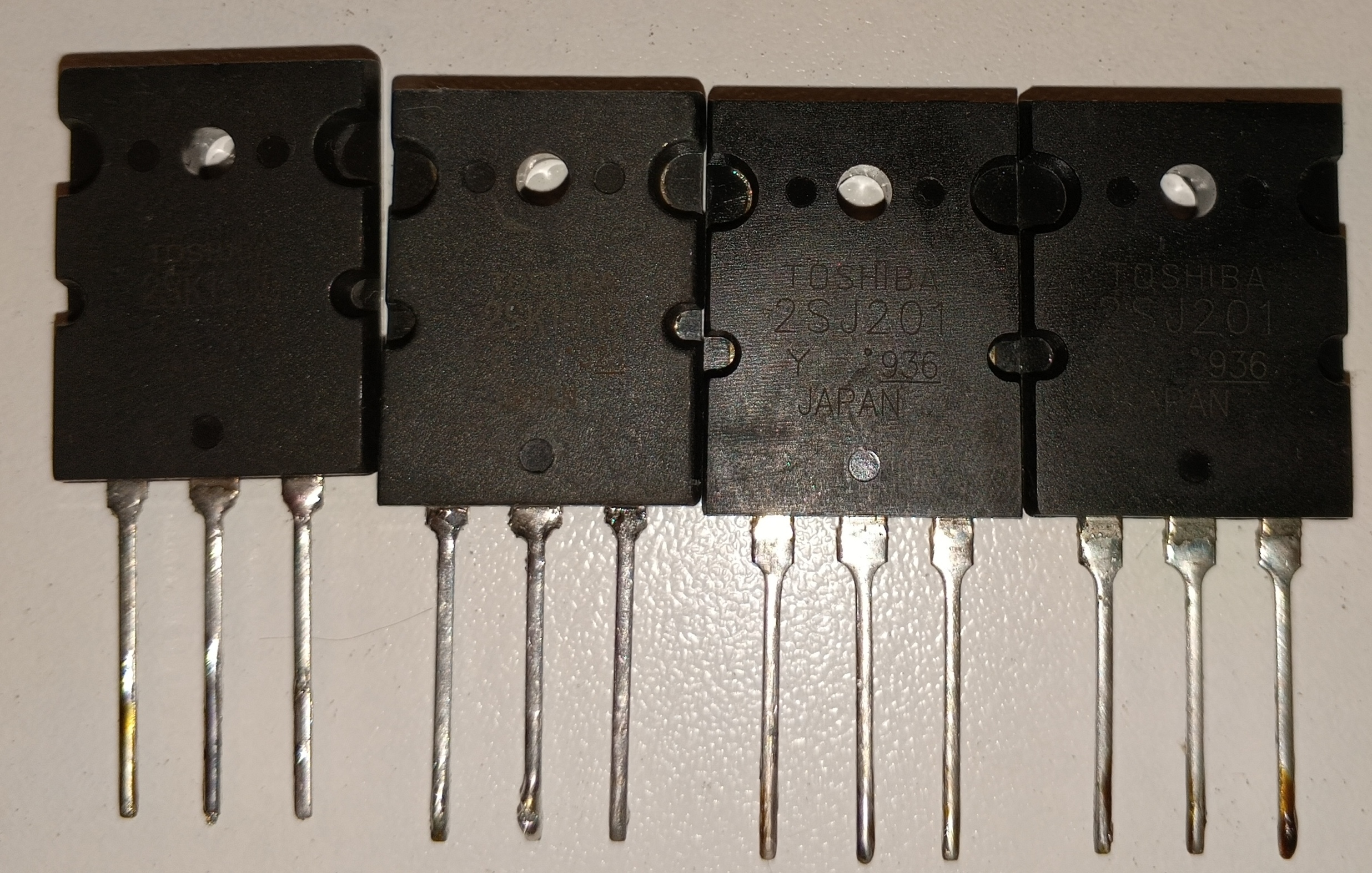

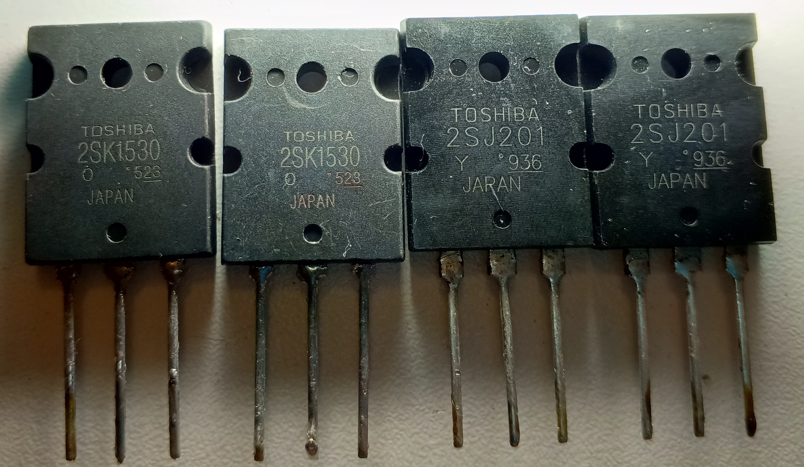

    Цитата Сообщение от Kalinkin Посмотреть сообщение
    с Али купил пару 2sk1530 / 2sj201
    Новые или с разборки? Покажи фото.
  3. #1482
    Новичок Аватар для Kalinkin
    06.12.2019
    Самара, kalinkin_43@mail.ru
    82
    По умолчанию Re: Выходные транзисторы
    Новые. Ножки очень плохо лудились, не паяные до меня. Жаль, не сделал фото до лужения: там явно видно было по выводам, что это сильно не оригинал... на последнем фото видно отчасти, это 1530 с результатами замера напряжения

    Напряжения открытых 1530 - около 2.95...3.10V на токе 0.1А; у 201 - 3.93...3.98V.

    Подделка 100%.
    Оригиналы по даташиту открываются при Uзи(Vgs) 0,8-2,8в, а по жизни как правило при 1,4-1,8в.
    Да и по внешности видно в общем то

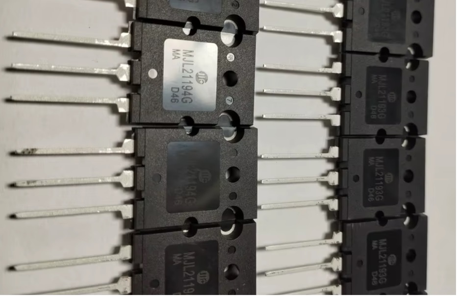

    Здравствуйте. Подскажите кто производитель? Качественный ? (Последнее фото)
    такие в усилителе все стоят, такой и заказал Нажмите на изображение для увеличения.

ID:	469488, но прислали этот,вернуть или оставить?Нажмите на изображение для увеличения.

    Видимо вот он: https://ruelectronics.com/files/Data...c289cb207c.pdf
    Я думаю нет смысла отправлять, если нет гарантированных вариантов вроде NOS.

    Подскажите, кто производитель?
    Написано толи JIF, толи IIF на корпусе.

    Jilin Sino-Microelectronics Co.,Ltd.
    Судя по логотипу это не та фирма что в моем предыдущем посту, разные, хоть и похожи аббревиатуры.

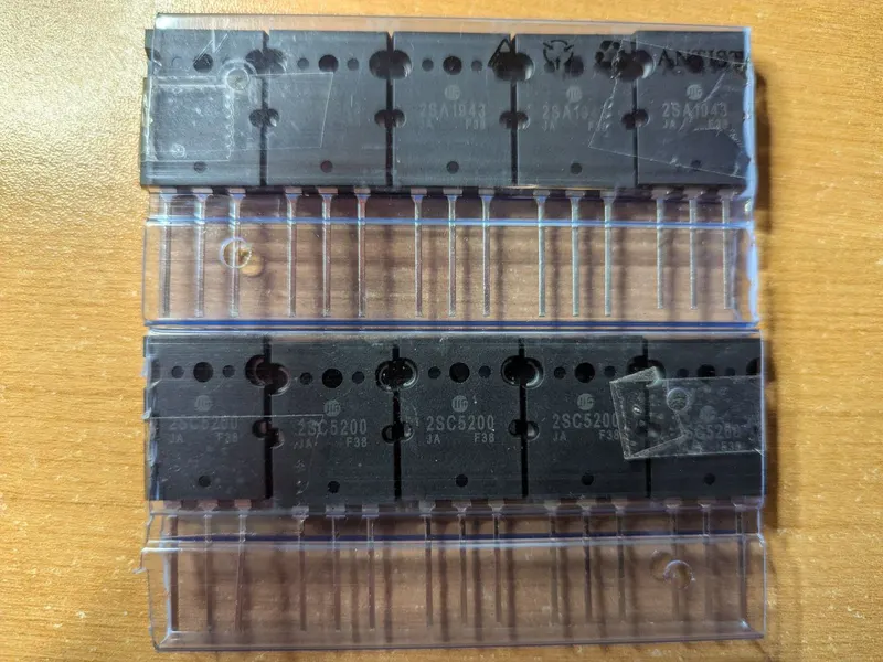

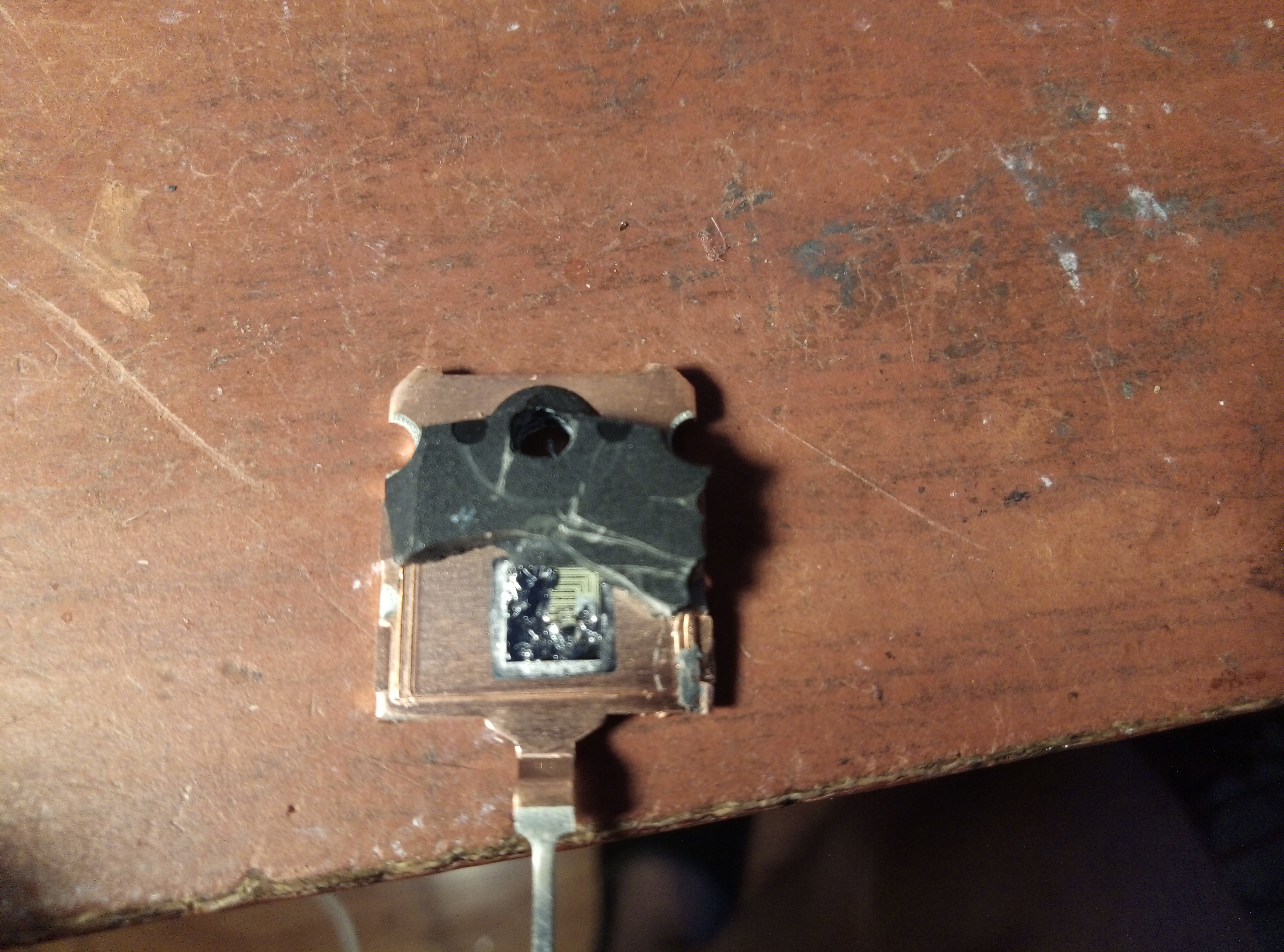

    кстати какого производителя прислали?
    Это Китай, надписи тошиба нет, за то честно, брал ещё у него же 1381 и 3503, так же без нареканий, у последних чуть завышена ёмкость.
    ---------- Сообщение добавлено 16:51 ---------- Предыдущее сообщение было 16:50 ----------
    фото 5200, запалил при настройке.
