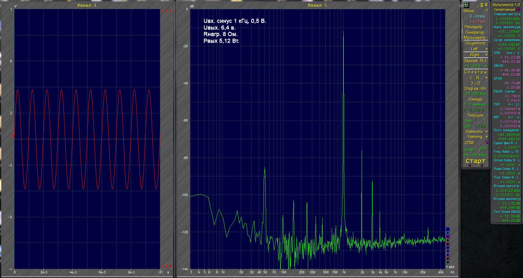

    Вот, значит, чего намерил....
    Спектры:
    При неискаженном максимальном выходном сигнале под нагрузкой 16 Ом и 12 Ом (Uвх. составило 1,4 В.)
    При входном 1 В. под нагрузками 16 Ом, 12 Ом, 8 Ом.
ID:	255399 Нажмите на изображение для увеличения.
    При входном 0,5 В. под нагрузками 16 Ом, 12 Ом, 8 Ом.
ID:	255402 Нажмите на изображение для увеличения.
ID:	255401 Нажмите на изображение для увеличения.

    Мощность понравилась!
    -не понравилось-уровень нечетных,3,5,7,9... по отношению к четным,ни с этим-ли связано
    появление термина "крикливость" УМ на ЭП,ИП при максимальных мощностях!?
    -осциллограф подключали...- начало клиппинга в этих режимах не заметили...!?
    -может ток покоя "подвигать" для оптимизации...!?
    -как себя "чувствовали транзисторы и радиатор" в плане нагрева!?
    Первые два скрина, при 18 вольт на нагрузке это и есть ограничение.
    плавно меняя входное напряжение наблюдают поведение спектра, при приближении к ограничению резко увеличивается по амплитуде "хвост", составляющие с 5-го номера и... до 10-20.
    Может быть его и не будет явно видно на осциллографе. А может быть, что ограничения еще нет, но есть подвозбуд, размытые верхушки синусоиды. Ограничение начинается, имхо ранее 18-ти вольт и даже недалеко от 12.5.
    Спасибо коллега за науку!, а Лексус-Алексу за измерения:
    -эвона, как все тонко завязано...!?
    По аналоговому все чисто, программный Шмелева вообще слепой, Кг меньше 0,1%
    -а ты слушаешь музыку, не подозревая, что УМ вошел в режим "клиппирования"!

    Измерения осложнялись тем, что резисторы по мощности слабоваты, грелись оч. силно, 4 шт. по 4 ома, 2 вт. Когда покупал не думал что на таких мощностях мерить буду. Потому и на 8 Ом не мерил, резисторы плавили линолеум
    Приходилось делать все быстро, еще и Шмелева успевать запускать. Думаю докупить резисторов других номиналов и соединить в параллель по несколько штук и все таки перемерить на максимальной.
    Проволочные не рекомендуете? а то заманчиво! )))
    Осциллограф подключал, клиппинг им и контролировал, верхушки синусоид, насколько помню, были ровными, красивыми.
    Радиатор примерно за полчасика выходит на стабильную температуру, горячим бы я его не назвал, по мне так транзисторы чувствуют себя комфортно ))))
    К стати, транзистор электронного дросселя и диодный мост практически не греются, это нормально?

    Variator, если я Вас правильно понял, показатель перегруза не столько обрезанная синусоида, а сколько резко увеличивающийся по длине и амплитуде хвост гармоник?
    ---------- Сообщение добавлено 19.26 ---------- Предыдущее сообщение было 19.05 ----------
    Я вот сейчас подумал... напряжения на входе и выходе я мерил осциллографом, а правильно ли я мерил? Что считать напряжением сигнала на картинке, величину полупериода? т.е. Ua?
    Ua - это амплитудное значение напряжения, его делим на 1.4142 и получаем эффективное(действующее) значение.
    Да, я так считаю.
    На картинке пол периода есть Um или амплитудное. Действующее =Um/sqrt2=2/1.41 или для быстрого счета в уме Um*0.7. Если на картинках стоит амплитудное значение напряжения, то его делим на Rнагр= ток амплитудный в нагрузке. Средние картинки (12 Ом) 12.5В/12Ом=1.04 Аm
    Усилитель Худа классифицируется как двухтактный, то есть должен отдавать в нагрузку удвоенный ток покоя. В предыдущих комментах я сказАнул про уменьшение Io, так как думал, что указано действующее с вольтметра и считал - переводил соответственно.
    Если взять 18В/12Ом=1.5 А, а если ток покоя 1 ампер, то это как бы... с такими искажениями.
    Помните мой вопрос:
    для общего развития интересует измерение при токе в нагрузке выше тока покоя. Inm=Io,
    Inm=(1.1...1.8...2)Io.

    У меня везде указаны амплитудные значения.
    Может ли 1.8...1.9...1.95Io? Проверьте.
    Я делал замеры при 8 Ом нагрузки и Uвх=1,2 В., при этом получилось Uвых=15 В. При таком раскладе 15В/8Ом=1,9 А. при токе покоя 1 А. Получается что может! Только THD и IMD стали порядка 1,5%!
