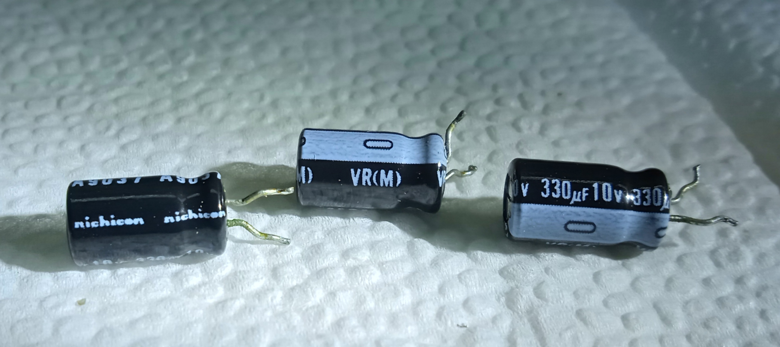

    Нет. Это от старости. Они не вспухли а протекли. При этом емкость измерялась в пределах нормы, только ESR вырос. Но плата под ними мокрая
    ---------- Сообщение добавлено 21:25 ---------- Предыдущее сообщение было 21:22 ----------
    Под 30 лет.... Никто не рассчитывает, чтобы недорогой аппарат и недорогие же конденсаторы общего применения работали 30 лет... Панасоник указывает срок жизни электролитов с резиновым уплотнением максимально 15 лет.
    Так что, они, отработали свое и сдохли, как и должны были.
    Стоящие на этой же плате куча ничиконов серии MUSE, зелененькие, таким не болеют. И элны в питании тоже живые. И только все три ничикона серии VR протекли.
    Вот они
    С точки зрения исправности устройства - нет разницы.
    Кроме того, они могли протечь как раз из-за того что "вспухли" - то есть внутри повысилось давление, но пробка оказалась гораздо слабее защитного клапана, и электролит вышел через неё.
    С точки зрения ремонта есть разница. Просто заменить вспухший конденсатор или выпаивать микросхемы на 24+ ног и вычищать под ними и остальными деталями остатки электролита, чтобы убрать утечку( кстати очень не простая задача на старых платах.) А та же CXA1081 принимает слабый сигнал с фотоприемника и усиливает его и утечка по плате очень повлияет на работоспособность.
