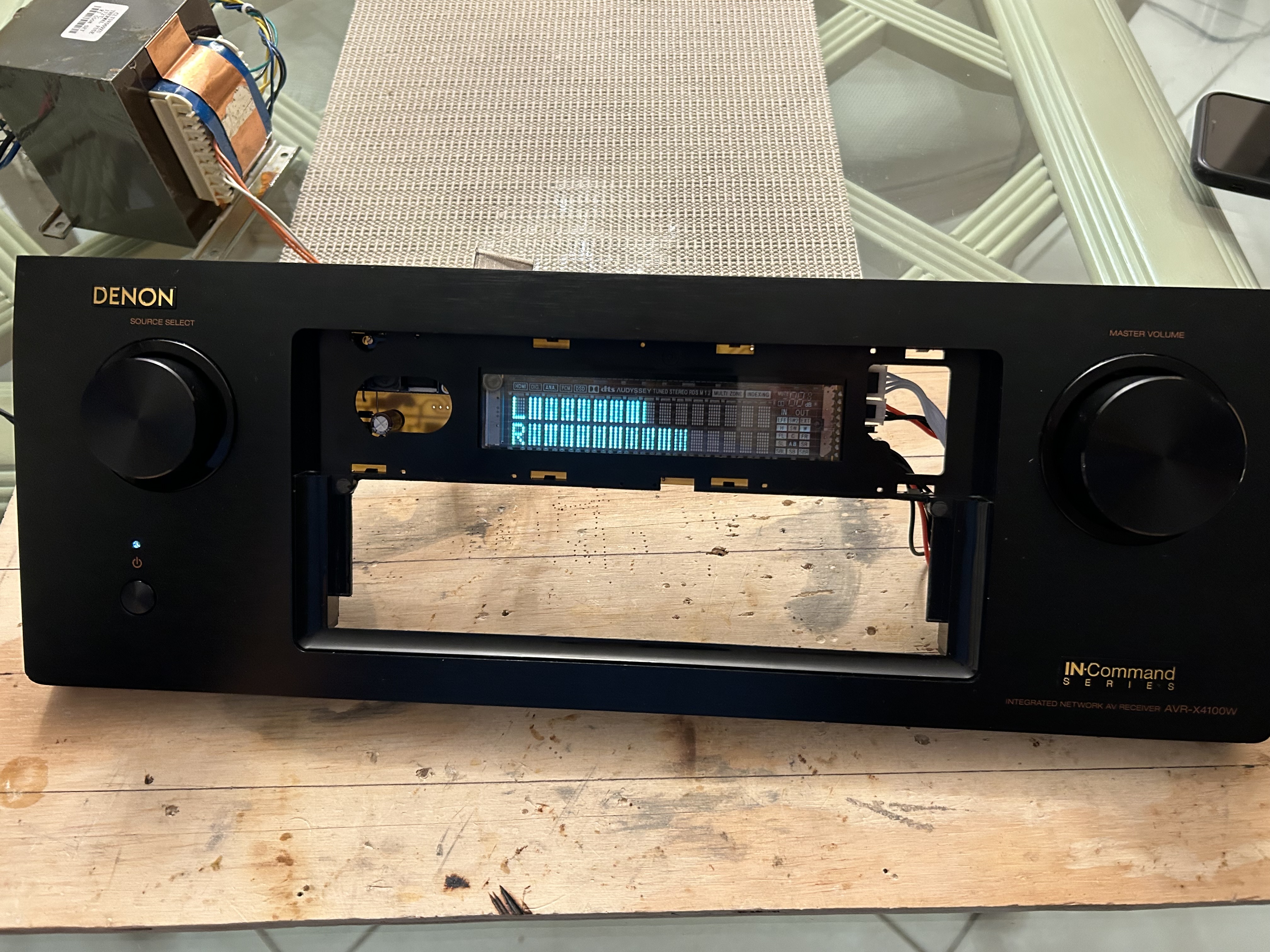

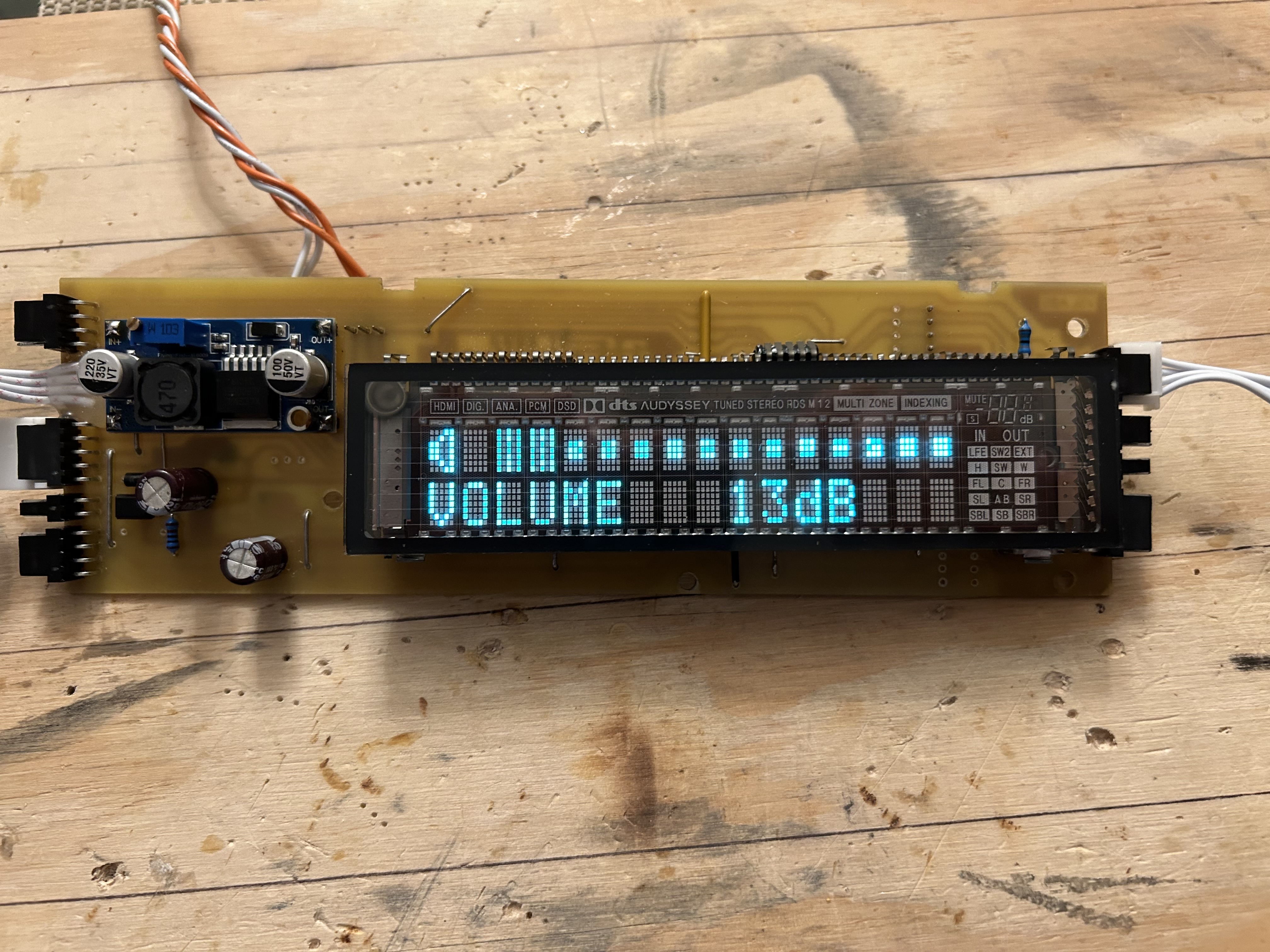

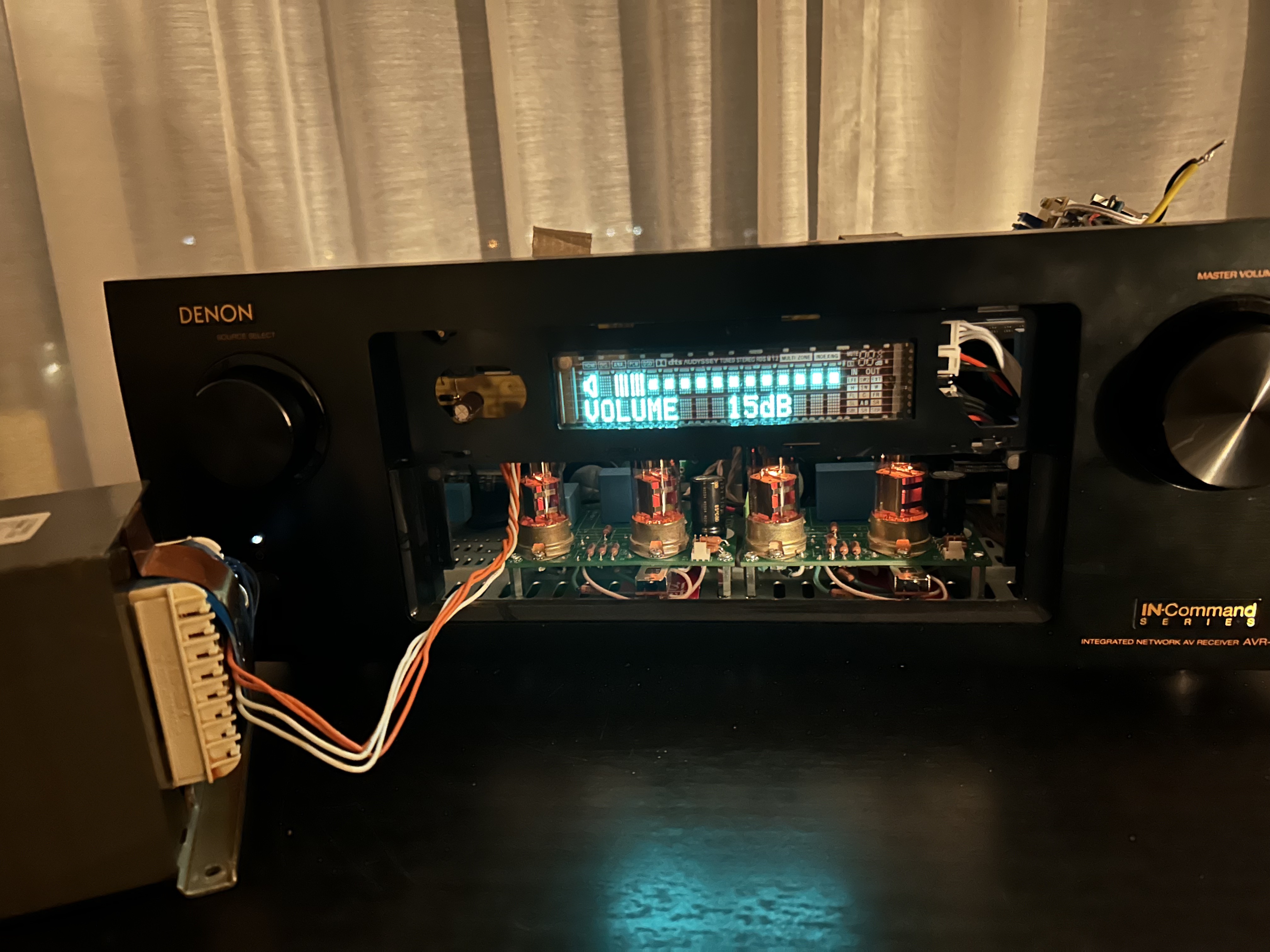

    Всем привет!
    Слушаю Зару и параллельно понемногу продвигаюсь с контроллером.

    Собрал вчера все в один коробок. Интересно получилось. Наводки от контроллера все же есть, но по-моему большая часть по земле лезет. Попробую с ней немного поколдовать.

    Бывалые, поделитесь рецептом как лучше домотать накальную обмотку для дисплея на Тор подручными средствами (ну или то что можно на Амазоне купить))))
    В смысле, чем и как обмотки закрепить? Как отводы надежно сделать.

    37,135
    Торы мотеют обычно при помощи челнока, той илиитной конструкции (в домашних условиях можео минут за 5-10 сделать).
    Но в накальной витков как правило мало, тем более в "домотке", и провод достаточно толстый.
    Я в таких случаях даже без челнока обходился - просто прикидывал по числу витков и длине витка нужную длину провода, отрезал чуть с запасом и дальше продевал руками.
    Тор в принципе тем и хорош, что всегда можно не разбирая "что то домотать".
    После намотки, сверху замотать лентой - киперкой, кептоном, майларом.

  9. #14808
    Александр, спасибо. Что-то типа этого?
    https://www.amazon.com/gp/product/B0...F2ZJ7VDH&psc=1
    Странный вопрос.
    Ну техника-то понятна Я скорее про современную практику. Например, как закрепить провод отвода, чтобы его потом нечаянно не выдернуть (один раз было такое с трансом заказанным ТОЭЛе). Последний раз мотал транс лет 20 назад. Может сейчас появились какие нибудь готовые чудо клипсы подложки, чтобы не "кустарить" зря )))
    Это Kapton, можно и его, но всеже для трансов чаще применяют майлар, типа этого:
    https://www.amazon.com/uxcell-Single...s%2C202&sr=8-2
    В отличие от Кептона, он удобнее тем, что немного тянется.

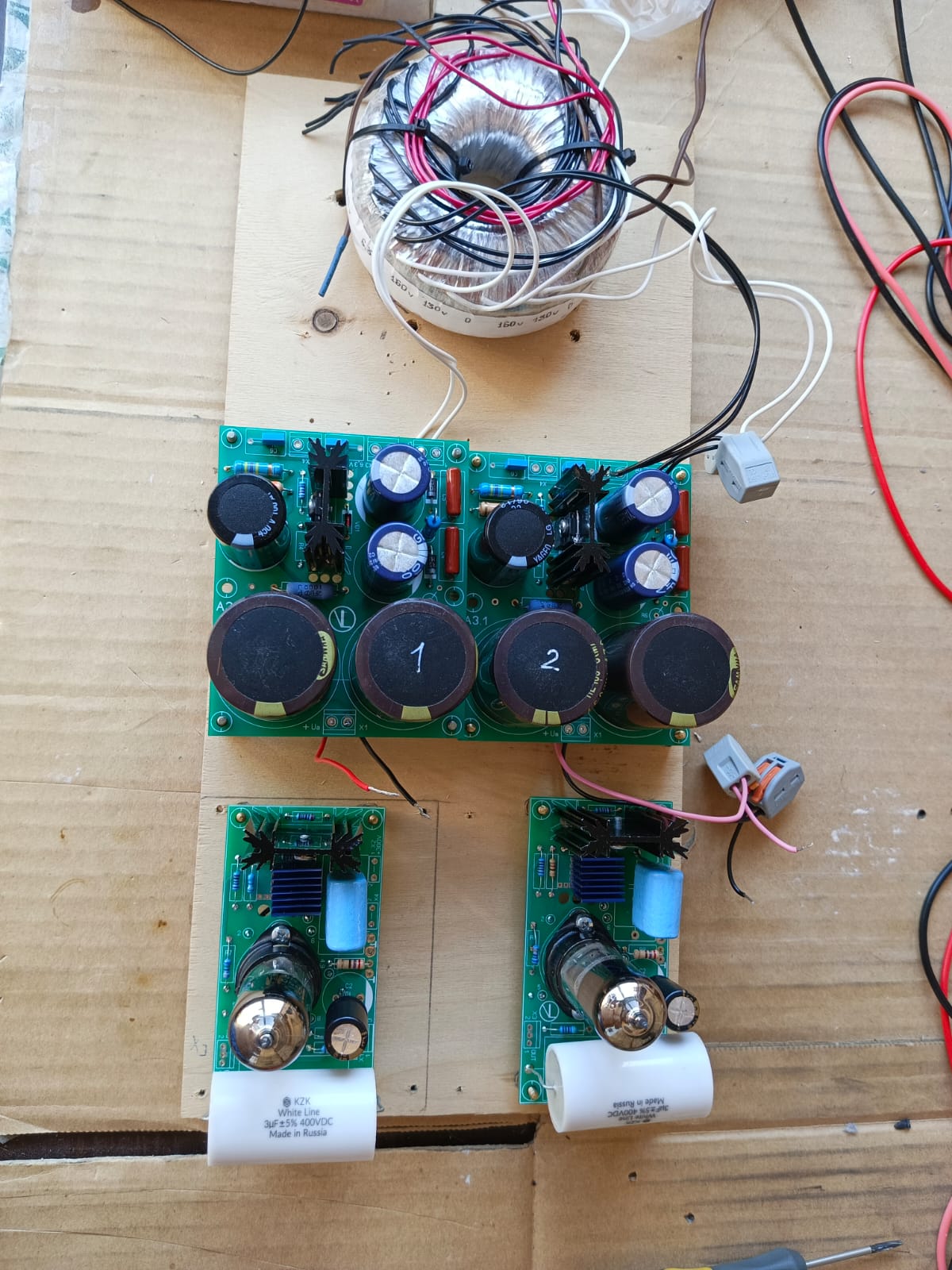

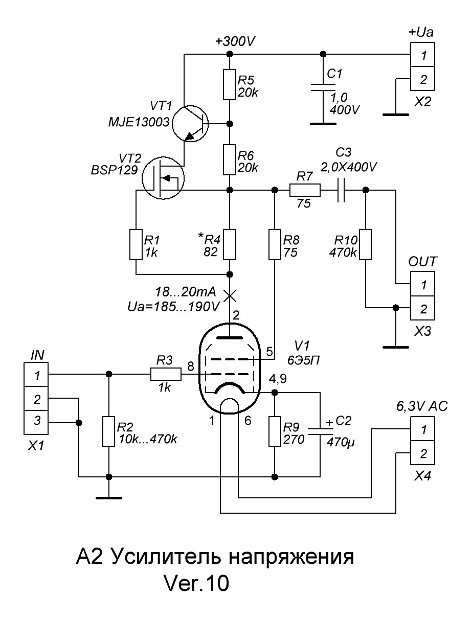

    Транзисторы очень хорошие. Макетировал с ними ВК с батарейкой на ОУ, спектр быстроспадающий, искажения низкие. Для подстраховки от возбудов я надевал ферритовые трубочки на выводы коллектора и базы. Но это в макете с довольно длинными проводами.
    Как называются эти ферритовые "трубочки", "бусины"? Хочу заранее их приобрести, что бы не тормозили.
    Ламповая часть готова.
    ---------- Сообщение добавлено 16:24 ---------- Предыдущее сообщение было 16:10 ----------
    Пробовал на макете подбирать сопротивление для БСП129 для тока ~20мА, получается около 47 Ом, но с таким номиналом R4 и при R9 270 Ом получаем анодное на лампе 220-230В.
    Если как по схеме и R4 82 Ом, то анодное 190-200В и ток 15-16мА ( 4.2 - 4.4В). Решил остановиться на этом варианте.

    frad, батарейку на входе не пробовали?
    Собрал, но так и не попробовал в прошлые два раза. Остановился на одной лампе и на двух лампах, оба были с бсп. Прозрачности мне тогда не хватило, в остальном все было отлично.
    Может действительно с батарейкой нужно попробовать?!
    Катодный и анодный конденсатор еще конечно был не по заветам автора.
    В катоде был полимер - сейчас Ничикон Мьюз, в аноде КЗК белый - сейчас хочу КБГ-МН поставить.

    Можете еще попробовать КБГ-МН зашунтировать ССГ.
