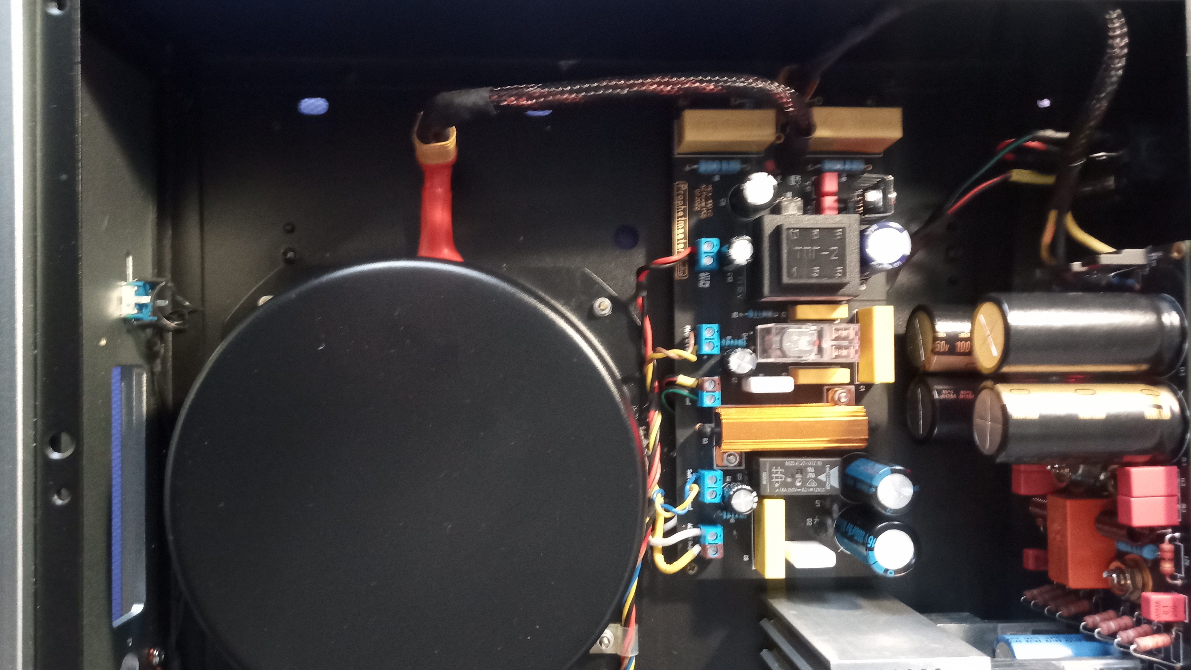

    Этот УМ является третьей модификацией бюджетного усилителя, который был создан по просьбе моего друга, под его проект восьмиканального УМ для построения четырехполосной активной АС. Не знаю, будет ли продолжение в виде 8-ми канального аппарата в одном корпусе (друг остыл к многополосному усилению, как мне кажется), но вариант стерео получился интересный. Для создания данного образца был сначала заказан корпус на Али, а потом, чисто под него, разведена плата. В данном случае это необходимое условие, потому что весь усилитель (кроме силового трансформатора, сетевых фильтров, БП для РГ ATT-6 и селектора входов Максима Волобуева ATT-6) интегрирован на основной плате. На ней выпрямитель, электролиты и шунты фильтра питания, оптронная защита АС с реле, два канала усилителя, селектор входов (разведен на плате, а РГ ставится вторым этажом). Корпус был выбран такой: https://aliexpress.ru/item/327927612...65d94aa68d3AQX - симпатичный, но оказался стальным. Алюминий только лицевая панель - между отверстиями под терминалы АС нужно делать пропилы, по идее. Но я поленился (Сейчас они уже сделаны) Да и некогда было: заканчивал сборку перед самым началом Выставки РосХайЭнд 2021, на который хотел взять его с собой. Из комплектации корпуса не подходят разъемы RCA - у них гайка внутри, а нужны с гайкой снаружи, да и качество этих гнез RCA так себе. Акустические терминалы тоже "не айс", но их оставил.

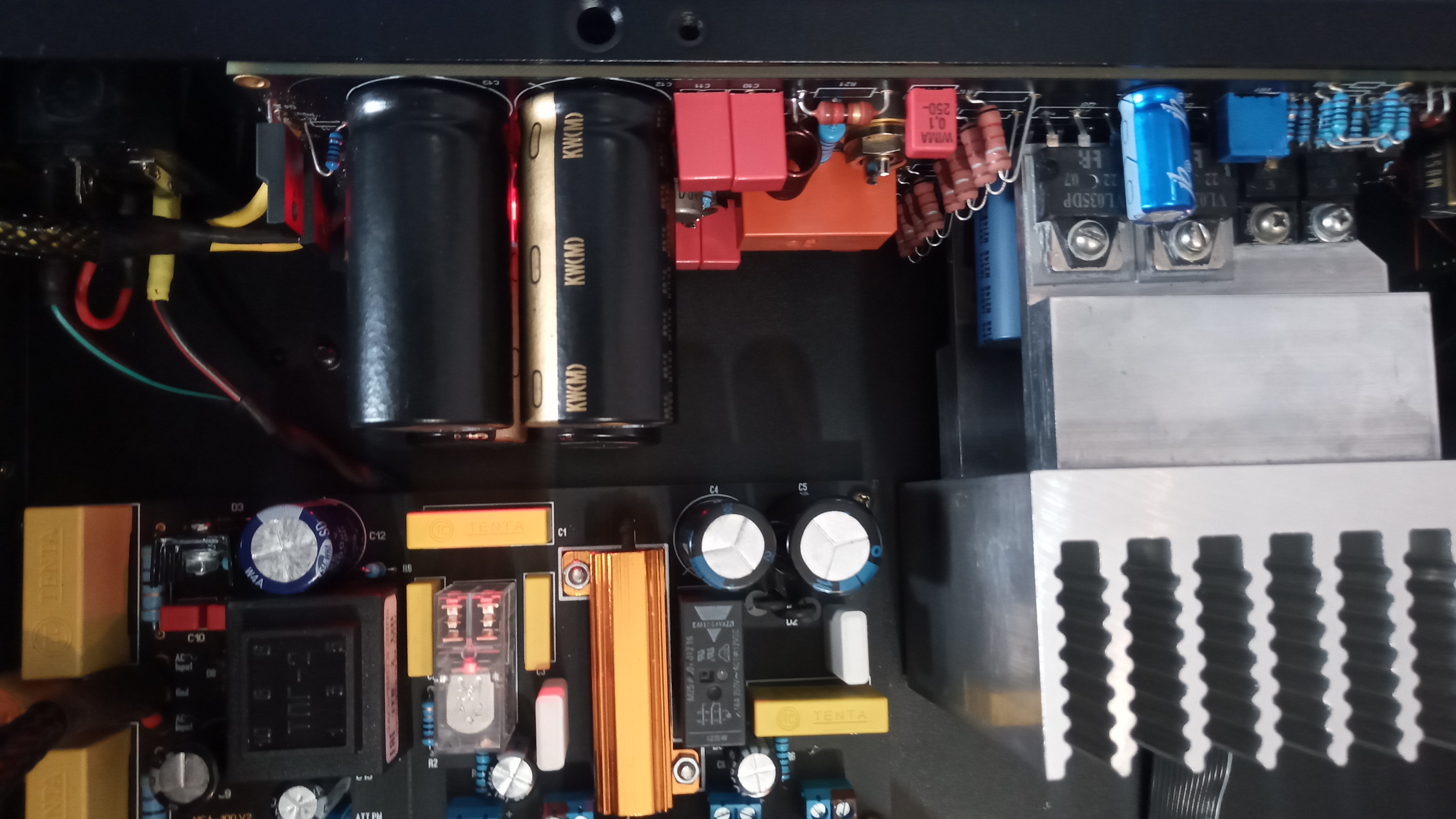

    Основная особенность УМ - отсутствие проводов в сигнальных цепях и короткий путь сигнала от входа до выхода. Как видно из фотографий - плата одевается прямо на входные и выходные терминалы.

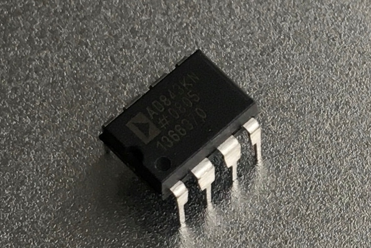

    Цитата Сообщение от finn32 Посмотреть сообщение
    А почему микросхемы разные?
    Вот и я про то, ключик то на них должен быть.Нажмите на изображение для увеличения.

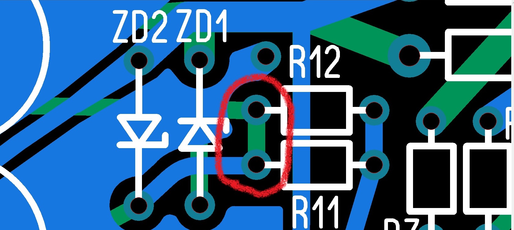

  9. #1468
    18.05.2006
    1,836
    По умолчанию Re: Усилитель Prophetmaster Audio MCA-100

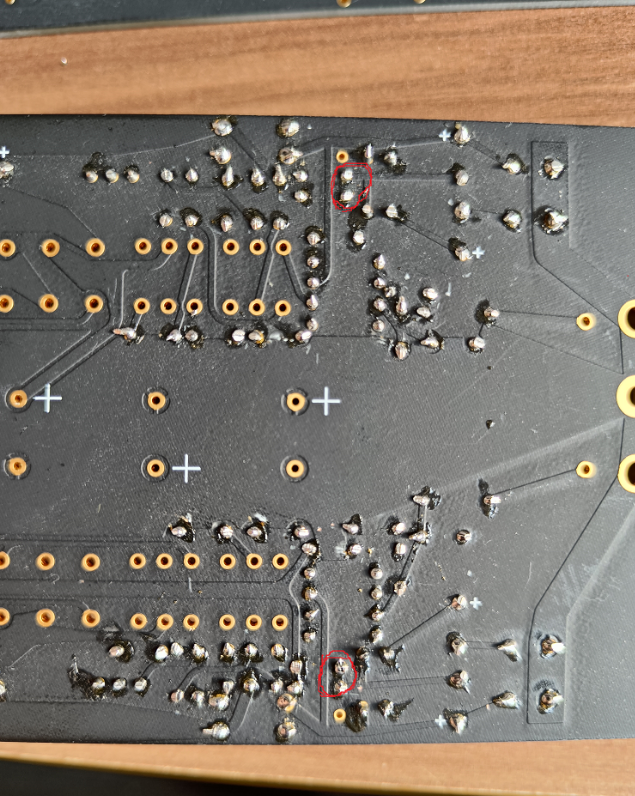

    А, теперь понял Спасибо! Я думал цоколевка имеется в виду. Исправил на плате. В принципе, на сборку это никак не влияет.
    ---------- Сообщение добавлено 18:27 ---------- Предыдущее сообщение было 18:26 ----------
    Вложение 418057
    Я правильно понимаю, что на плате версии PCB V1 09-2021 выделенные красным концы резисторов R11/R12 в обоих каналах нужно закоротить ?
    Acer Aspire V > ATDAC-12E > DH Labs Air Matrix > Yes-3U/4-SAB/5 > Analysis-Plus Oval 12 > Nostalgia
    Raptor By > Supra EFF-IX > УМЗЧ Л.Зуева > Chord Odyssey 2 > Nostalgia 3
    Да, правильно.

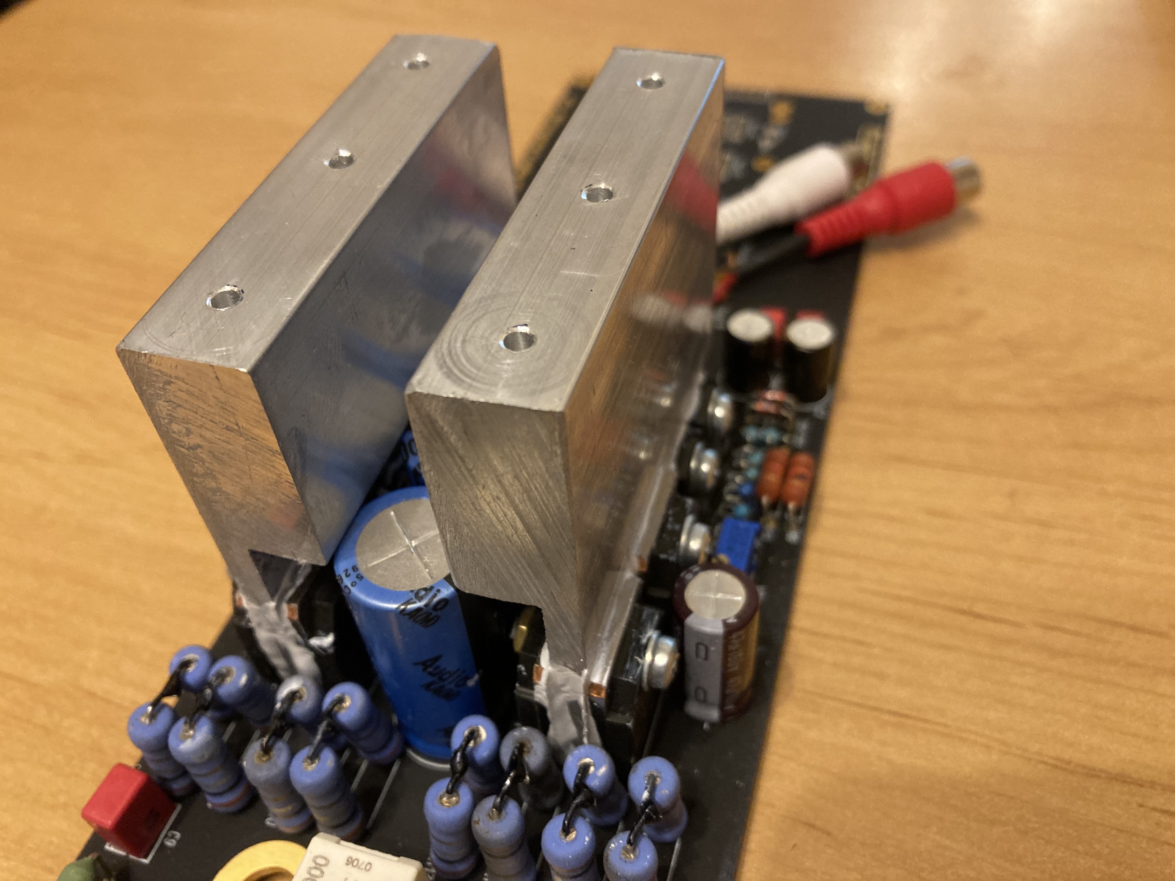

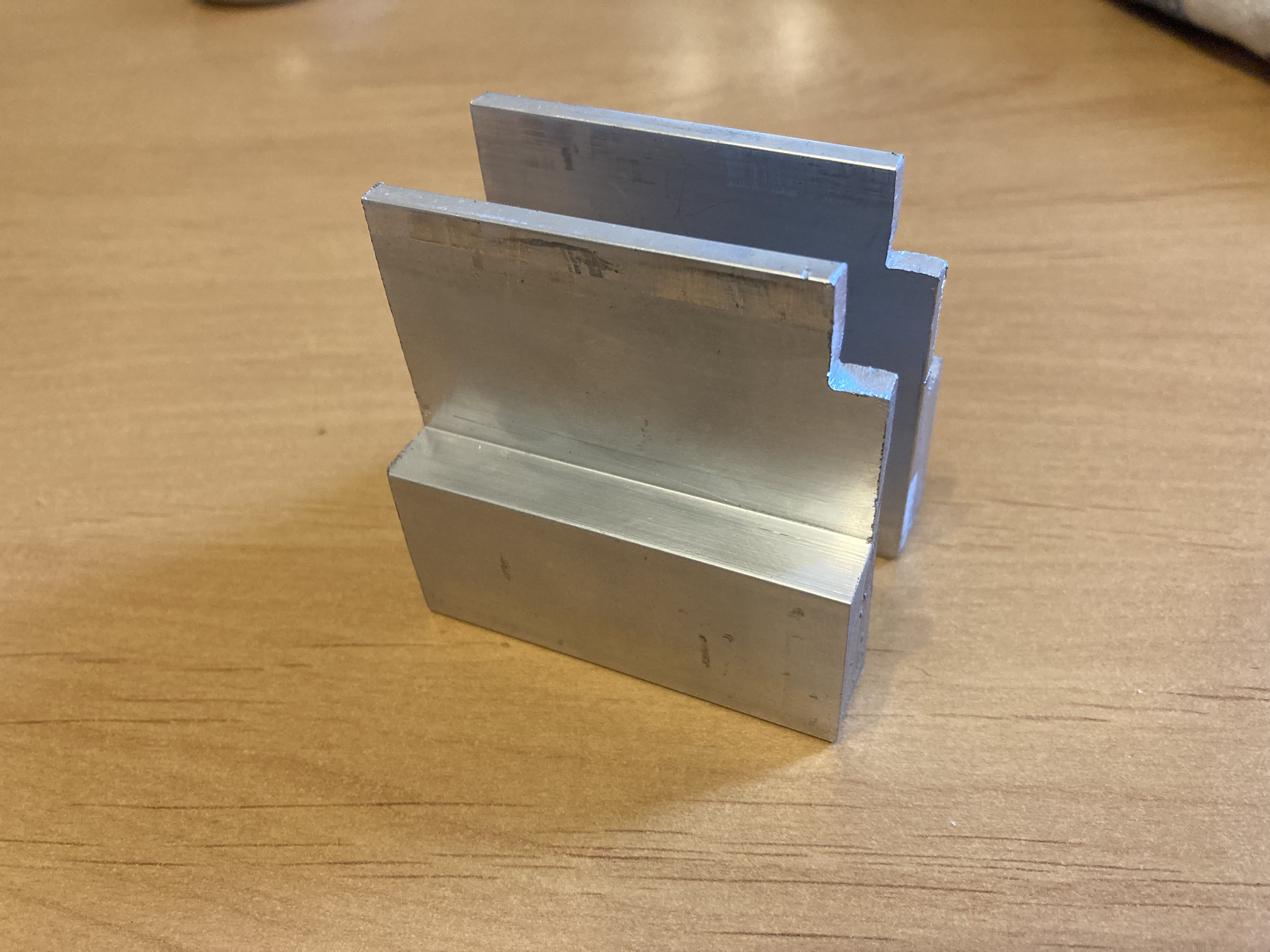

    Вот эти пластины из Китая слишком толстые, нужное вдвое тоньше в идеале. Пытался прикрепить транзисторы через 1мм керамику - не вышло, буду через Номакон завинчивать. Да и мелкие транзисторы без прокладок прилично изгибаются, не просто монтировать конечно.

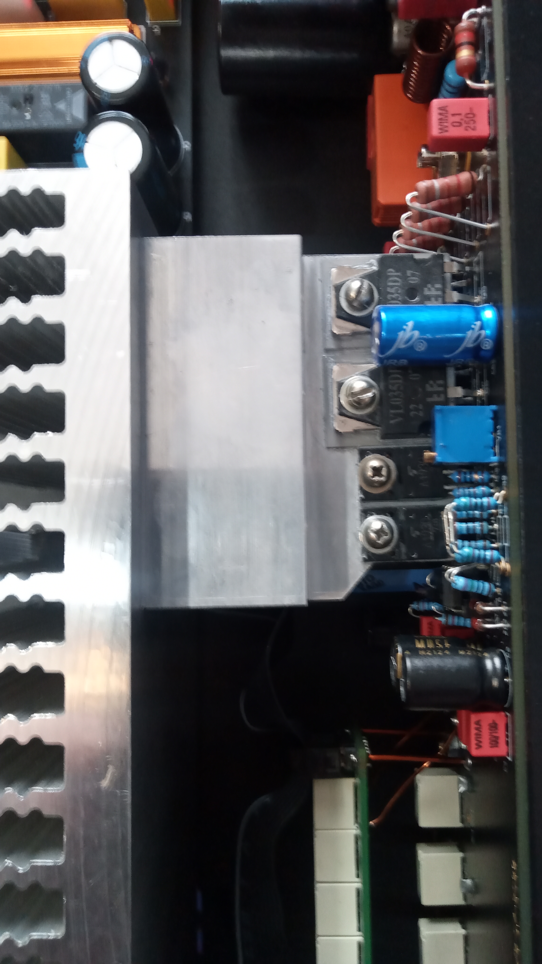

    У отечественных транзисторов ноги ближе к краю, поэтому приходится их изгибать, но у меня они встали с этими пластинами и с керамикой толщиной около 1 мм.

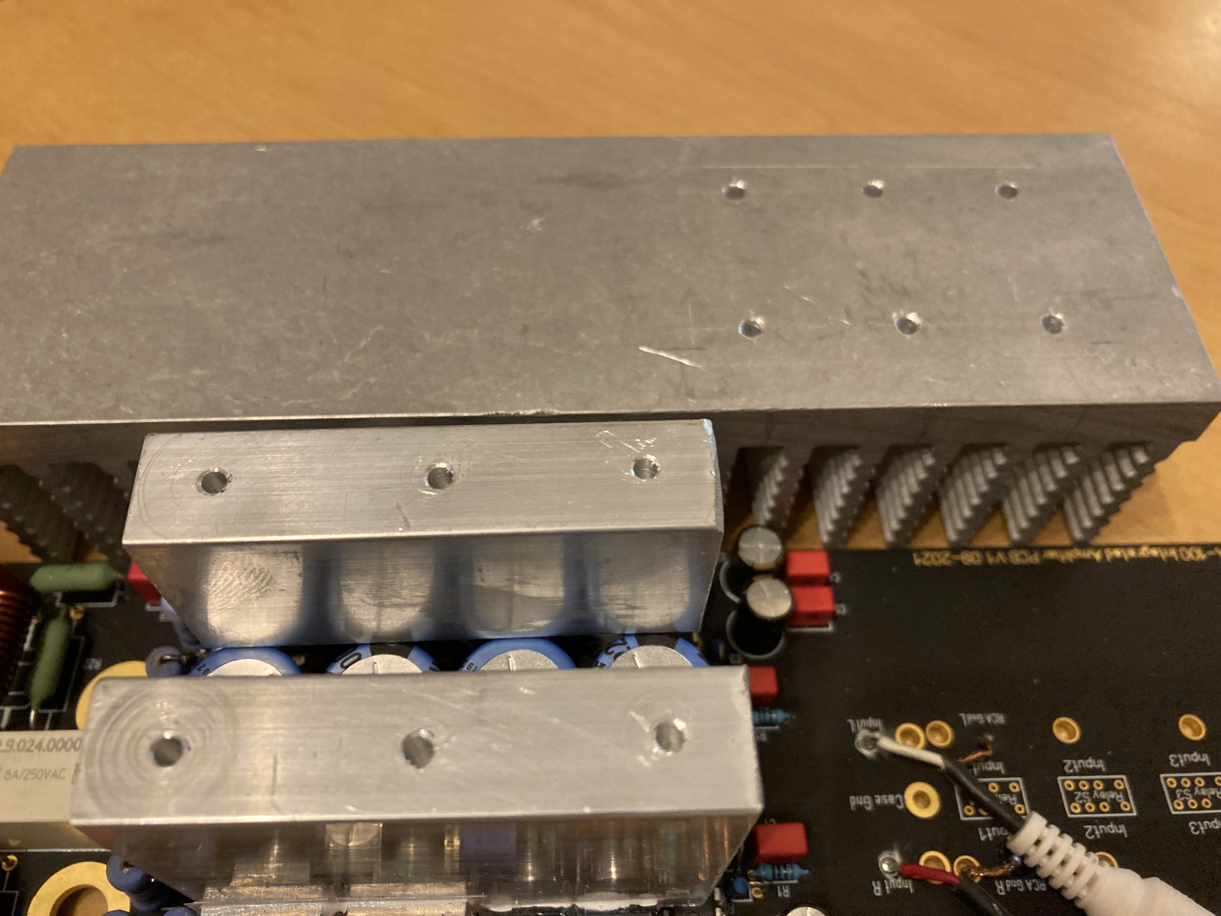

    Вчера установил алюминиевые профили и разметил, просверлил отверстия для крепления радиаторов. Осталось резьбу нарезать и привернуть их к профилям, тогда можно будет настроить ток покоя.
    Вложение 417918Вложение 417917Вложение 417919Вложение 417920
    Хотел уточнить последовательность действий при монтаже радиаторов. Сперва впаиваются конденсаторы С7/С8, а потом сверху опускаются смонтированные на радиаторе транзисторы или как ? После установки конденсаторов транзисторы не смонтировать поштучно, туда не подлезть изнутри, а если сперва смонтировать транзисторы, то потом не установить конденсаторы.
    сложно, но можно. В случае Г-образных теплопроводов, той или иной формы, попроще, чем в случае с П-образным теплопроводом. Собственно, в варианте Г-образных я проблем не вижу совсем.
    Думаю, применять такую последовательность. При использовании алюминиевых первичных радиаторов, лучше вставлять транзисторы в плату не припаивая. Разметить на радиаторе отверстия. Линию отверстий, думаю, сделать одной, на одном уровне от платы. Главное здесь точная центровка между отверстий. Может Олег подскажет какие расстояния правильные? Подклеить прокладки на радиатор термопастой. Установить между транзисторами и прикрутить. Конденсаторы установить в последнюю очередь.
    нет. Не очень удачно.
    Да, шаг отверстий очень важен. У мне получилось криво-косо по вертикали.
    я их сразу ставил.
    я дедал в несколько заходов
    - поставил транзисторы
    - разметил по ним теплопроводы
    - засверлил
    - наживил транзисторы на теплопроводы с керамикой
    - установил теплопроводы с транзюками в плату и убедился, что засверлил криво ))))) межцентровое между транзюками измерял раз 5, ну и, как полагается, "отрезал" не так, как надо ))))
    - установил и протянул на теплопроводы радиатор, в итоге чего транзисторы заняли примерно окончательное положение
    - снял радиатор и протянул винты транзюков на теплопроводе
    - проверил прилегание теплопроводов к радиатору
    - запаял транзисторы.
    Ну... Как-то так... Хотелось бы услышать камменты Олега, как он это делал.
