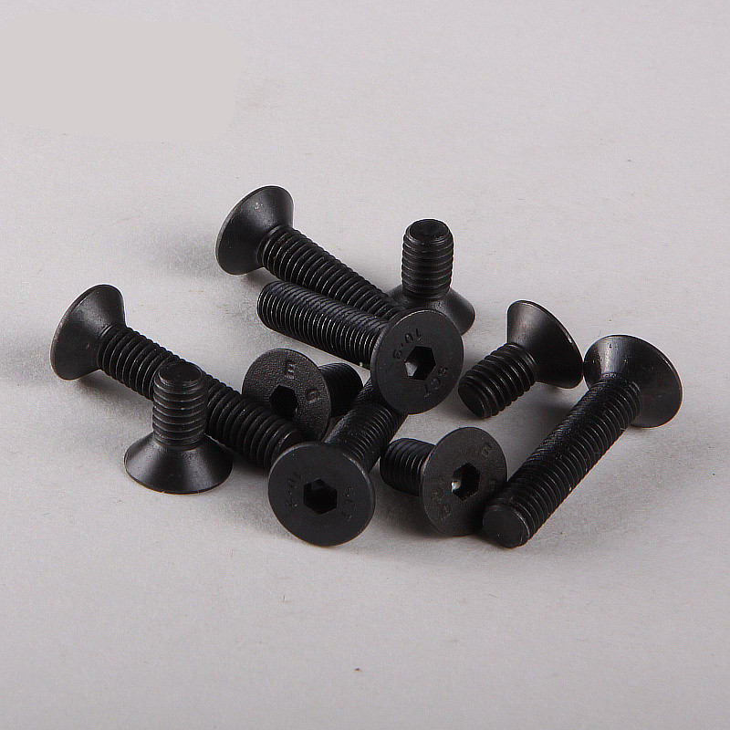

    Интереснее на мой взгляд использовать такие винты:

    Не годится...
    А как гайку крепить на фаску 45гр.?

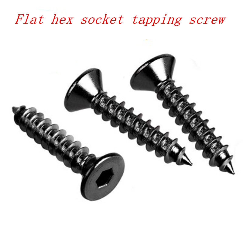

  7. #1466
    Завсегдатай Аватар для bogl
    30.03.2014
    Мордовия.
    1,444
    По умолчанию Re: Минимонитор Асалаб 5+1
    Вот держите https://ru.aliexpress.com/item/40pcs...311.0.0.K5Nk6E
    Очень хорошие. Постоянна беру.

    А может лучше такие https://ru.aliexpress.com/item/100pc...789717310.html

    Последние более подходящие т к. разговор про потай.

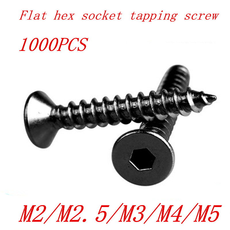

    Я Нашел вот такие. продаван молчит по поводу диаметров шляпки, уже 4 раз ему писал и даже картинку поясняющую отправлял.
    Предполагаю что М4 - 16мм должны подойти.

    Единственное дорого партией в 1000 шт 4150руб + 500руб за отслеживаемую доставку

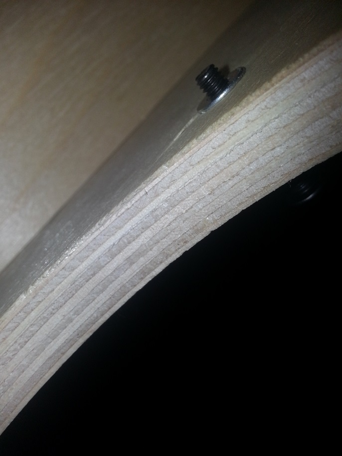

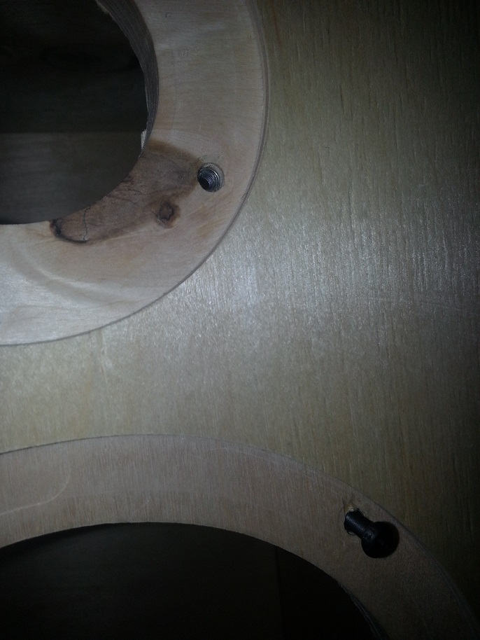

    Мало того как ответили выше что под НЧ фаска 45о , то под ВЧ места под гайку вообще нет так как отверстия очень близко к фланцу под магнит, не говорю про усовую, даже резьбовые втулки - заклепки туда не встают.
ID:	309068 Вообще применяется для развальцовки в тонколистовом металле. но кто мешает не по назначению...
    Очень классная штука, применяю их повсеместно, очень плотно запресовываются, но в данных АС к сожалению...

    Резьбовые втулки где продают?
  12. #1471
    30.05.2005
    2,220
    это вытяжные резьбовые заклепки. Продают в метизах.

    У меня тоже возникла идея с вытяжными заклепками. На ВЧ пришлось дополнительно посадить на эпоксидку.

    С Али долго.... Где в Москев резьбовых втулок/заклепок m4 поштучно взять? Купил усовые, а они не встают, диаметр слишком большой и работа стоит..

    В Москве в Перово http://grover-sk.ru/ на ВЧ М3, на НЧ М4, там же винты потай под хекс. Заклепки на ВЧ тонкостенные берите, позже ссылку могу дать. На НЧ тоже сначала забивные взял (на фото видны следы от шипов), и понял что большие. Потому НЧ тоже пришлось на эпоксидку сажать, после забивных не очень плотно сели.
