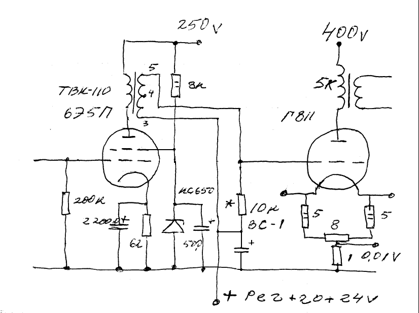

    Наверное Манаков делал всеже на 811.Вложение 445292
    Виден почерк гуры. Первичка не шунтирована цобелем в пентоде

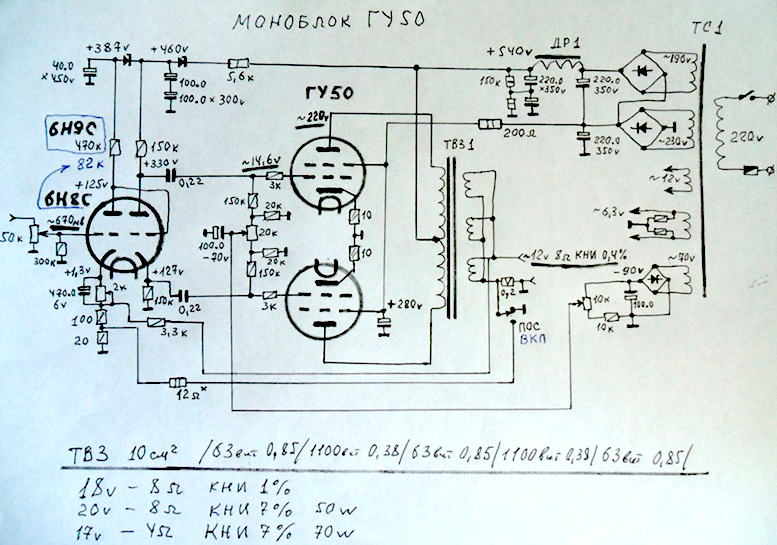

    а такой вариант рассматривали?
    Чтобы качать ГУ-50 надо 70В RMS или 100В амплитудного. А тут на катоде всего 127В, т.е. на пиках останется всего 27 - лампа почти закрыта. Драйвер гармонит сильнее ВК

    А стабилитроны не дают поднять ток, без увеличения его девиации

    По схеме выше, непонятна анодная нагрузка ламп, если предположить 8 кОм, то при анодном 500 Вольт и сеточном 220 Вольт, ток80 мА, но смещение в районе -22 Вольта.
