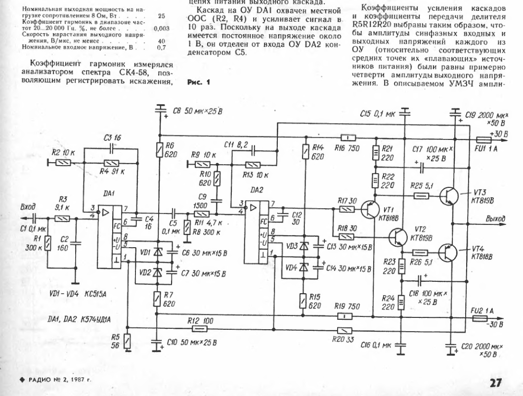

    Когда я отрабатывал в железе свой усилитель 20 лет назад, то в качестве нагрузки я использовал самопальный резистор 4 Ом из американской нихромовой проволоки. При подключении измерителя между точками снятия ОООС Кг был 3 тысячных на 20 кГц. Но после сборки (нынешнего) усилителя те же измерения с подключением нагрузки к выходным терминалам показали на порядок большую величину, хотя между точками снятия ОООС показания остались прежними. Это означает сильно нелинейный ток через этот резистор, настолько нелинейный, что падение напряжения от него на выходном сопротивлении усилителя (0,012 Ом + 0,35мкГн/дроссель + 0,35мкГн/монтаж) так изменяют результат измерения.
    Но для измерений, не связанных с нелинейностями, он вполне пригоден. Так, реакцию на меандр своего усилителя я снимал именно с ним. На фото этот самопальный резистор.
    Проволочный резистор ОПЭВ также нелинеен, это оговорено в ТУ с цифрами, но его нелинейность значительно меньше.
    ИМХО не совместимые понятия, или/или....
    Почему же? Вполне совместимы. Просто нужно соблюдать правила монтажа.

    Когда я отрабатывал в железе свой усилитель 20 лет назад, то в качестве нагрузки я использовал самопальный резистор ..
    Ну тогда-же имел возможность помаятся с самодельными нихромовыми резисторами.
    По опыту, с очень высокой вероятностью, указанная нелинейность устройства на картинке относится к контактам нихрома с подводящими проводами.
    Бывало что угодно, но если умудриться нормально подпаять подводящие провода на достаточно большой площади (понятно, что нужен подходящий флюс), то никаких нелинейностей не проглядывало.
    В принципе, нихром (80/20) в массиве - точно так-же линеен (в смысле независимости сопротивления от напряжения), как и другие металлы.
    Это в тонкопленке возможны варианты. Потому как с после подгонки ТКС, там уже не столько нихром, сколько "нечто".
    Это не так уж страшно, если учесть, что даже Нитридотанталовые (никоим боком не металл) делают достаточно линейными.
    Ну как линейными.. пару ppm/вольт при максимальном рабочем обычно указывают (или побольше, у "суперских" Dale RN55 прописаны
    5 ppm/V).
    дальше можно поприкалываться. Типа 10 вольт - это уже пара десятков ppm, а значит предел в -100 дБ искажений недостижим.
    можно привести аргументы/контраргументы и т.п. короче, как всегда. Было бы желание, срач можно раздуть на пустом (?) месте.

    Например А.Агеев р2-87 (см. файл р2-87.PNG). Здесь сам выходной каскад охвачен ООС (R10-R13) с коэффициентом деления равным двум (он же коэффициент передачи). Или "Усилитель на LM3886\LM1875 по схеме dekko" (R4-R5) с коэффициентом деления равным 4,3. Но наиболее эффективное решение, это применение входного ИТУНа
    (рис2 ITUN.PNG).
    Здесь может быть интересен ещё один момент - безООСники. БезООСники - а правильней сказать малоООСники,
    как бы здесь и не при делах. Но на самом деле,как правило, безООСники это усилители с выходным каскадом
    в классе А, на основе повторителя. Повторитель - это усилитель со стопроцентной ООС (т.е. без деления).
ID:	316292   Нажмите на изображение для увеличения.
