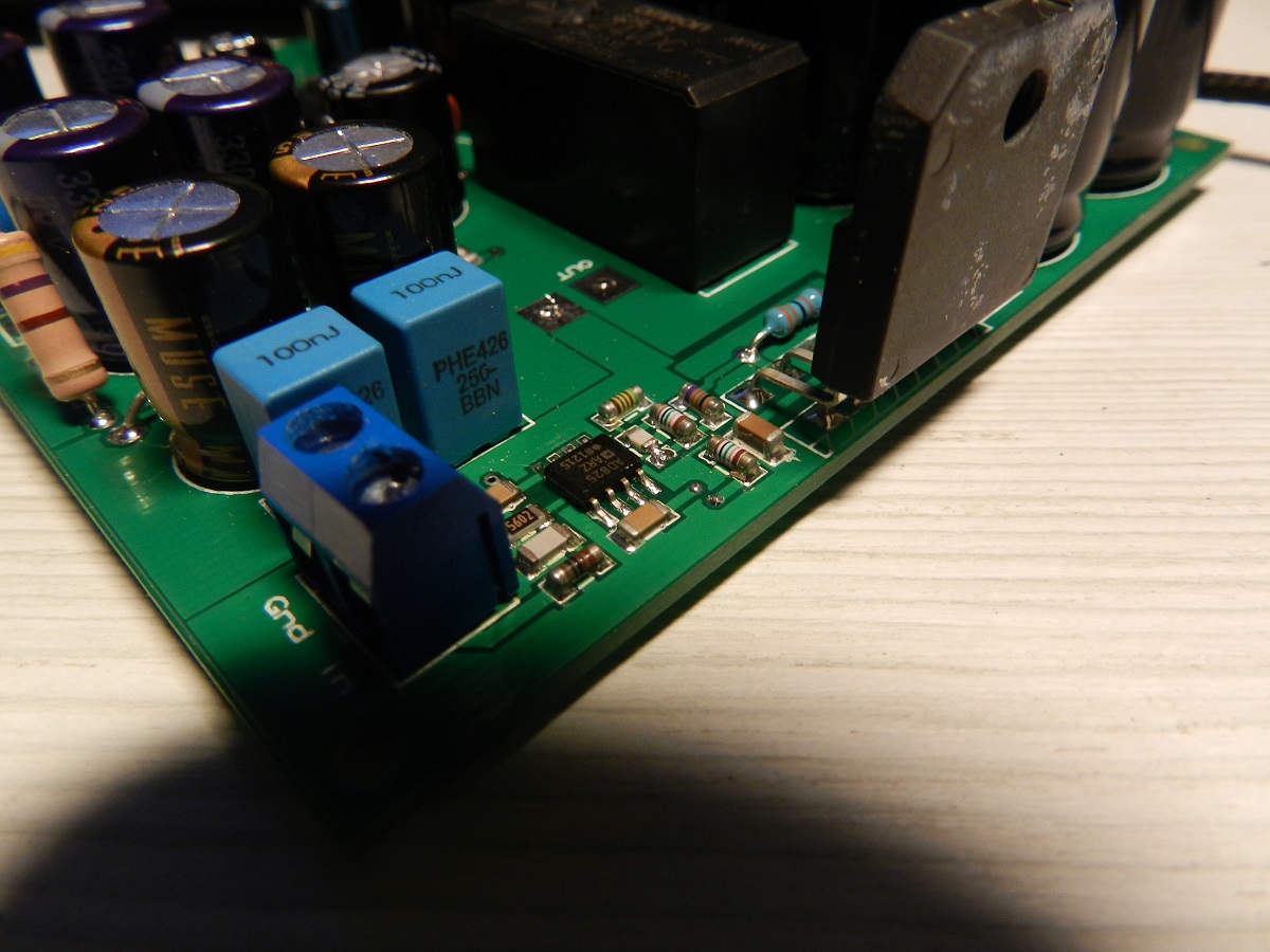

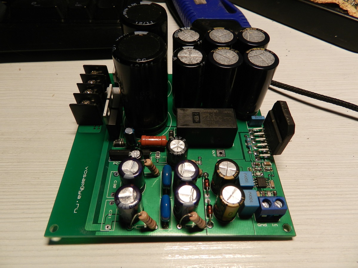

    Собрал и я свой аппарат, наконец дошли руки))
ID:	215274 Нажмите на изображение для увеличения.
    Усилок китовый, заработал без проблем. Один канал 16мВ другой 3мВ постоянки.
    Есть один момент- катушку на выходе Аудиоманьяк рекомендовал из провода 0,8-1мм, использовал то что было(у нас в радио-магазинах оказывается эмальпровод не продают) ,потом померил штангелем оказалось 1,4мм. Поменяю потом.
    По звуку пока ничего конкретно сказать не могу - мои колонки пока в процессе, для проверки работоспособности прицепил колонки от старого центра. На днях послушаю у друга, у него колонки jmlab profil 77, техникс-1000 двухблочный усил, сидюк техникс , заодно и сравню.

    Тогда мне совсем в другую ветку надо будет идти. Я и так, плату свою сделал, отошел от "идеала". На птичьих правах здесь, раздражаю
    В данном случае, реализация данной схемы, пусть и на моей плате.
    Вот компоновка. Помех вроде быть не должно.
