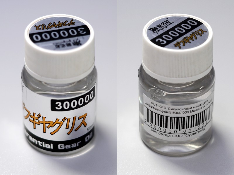

    Подскажите, где можно взять ПМС 200000 или чем заменить?
    В магазинах для моделистов (или на Ali) под кодовым названием "смазка для дифференциалов".

    Это я искал, в России нет, на Али не нашел, на Ебее есть, но немного душит жаба отдавать 23 евро. Завтра попробую 60000. Дома из прошлого хобби только 30000 и меньше ((((
    UPD 60000 мало на мой взгляд, закажу в России 250000 и разбавлю чем поменьше ))))

    Вообщем пришла смазка 250000, попробовал из нее сделать 200000 в пропорции смешав, не понравилось, все равно на подъёме небольшой скачек. А вот 250000 самое то, немного уменьшил ход микролифта, подкрутив шайбу якоря. Еще был просто поражен точностью балансировочного грузика, я читал в этой ветке, что точность избыточна, но не до такой же степени. Взял ювелирные весы, калиброванные до сотых, выставил на уровень пластинки и опустил иглу - точность разметки грузика реально до сотых )))))

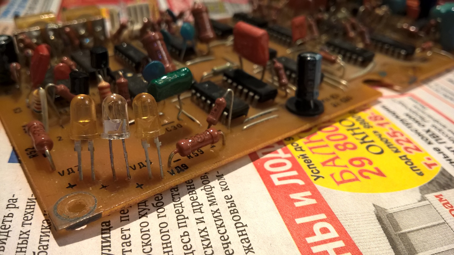

    Здравствуйте. Может кто сталкивался с такой проблемой, - перестали светить три светодиода через призму на диск. Стоят в схеме последовательно. Измерил напряжение на крайних ногах, при включении в сеть, пульсирует и цифровой вольтметр не успевает зафиксировать показания. При нажатии кнопки воспроизведения, показывает 9 вольт постоянное или 6 вольт переменное. На схеме показано -5 вольт должно быть. Наверное перегорели из за высокого напряжения. Подскажите, что делать.

    А что на прозвонку мультиметром в режиме измерения сопротивления показывает вся цепочка и отдельно каждый светодиод? Подайте 5 вольт через резистор 100 Ом от внешнего источника только на светодиоды и проверьте их работоспособность.

    Плату снял, один светодиод уже меняли, видно проблема существует давно. На плате копались, поменяны электролиты, полярность не перепутали. Выпаял светодиоды проверил блоком питания 3 вольта. Один светодиод из родных оказался нерабочий. Купить светодиоды, заменить? Или с напряжением, что-то не в порядке?
Название:	Вид светодиодо&#10.jpg

    Есть вероятность, что нерабочий светодиод ты сжёг сам во время проверки. Нельзя недооценивать мощь амперов, всегда ставь резистор.
    Нам-то откуда знать, плата у тебя, не у нас. Измерь. Ни по сгоревшим, ни по уцелевшим светодиодам логический вывод сделать нельзя, только измерять.

    Блок питания 3 в 200 мА. Перед подключением к БП прозвонил, один был по нулям в обе стороны. Напряжение 9 вольт постоянное, если мерять на переменном 6 вольт.
