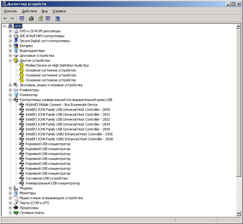

    По умолчанию Re: USB transport Flamenco в вопросах и ответах
    Скажите, это нормально, когда устройство так определяется? Система XP SP3.
    Или все хорошо? Послушать пока нет возможности
    Analog, так определяется девайс в режиме конфигурирования/обновления. Джампер конфигурировани/обновления установлен?
    Алексей, если честно, не знаю, про такой джампер Установлен только J2 и для питания устройства от USB. Вроде все. А как девайс в системе должен определяться? Да еще пробовал джампер для проверки битовой точности ставить, может он?
    USB transport plus или Flamenco или Flamenco 4L
    это он и есть - если замкнуть его до включения питания (подсоединения к компьютеру), то при включении (подсоединении) он войдёт в режим конфигурирования/обновления прошивки и будет именно так определятся системой как на скринах.
