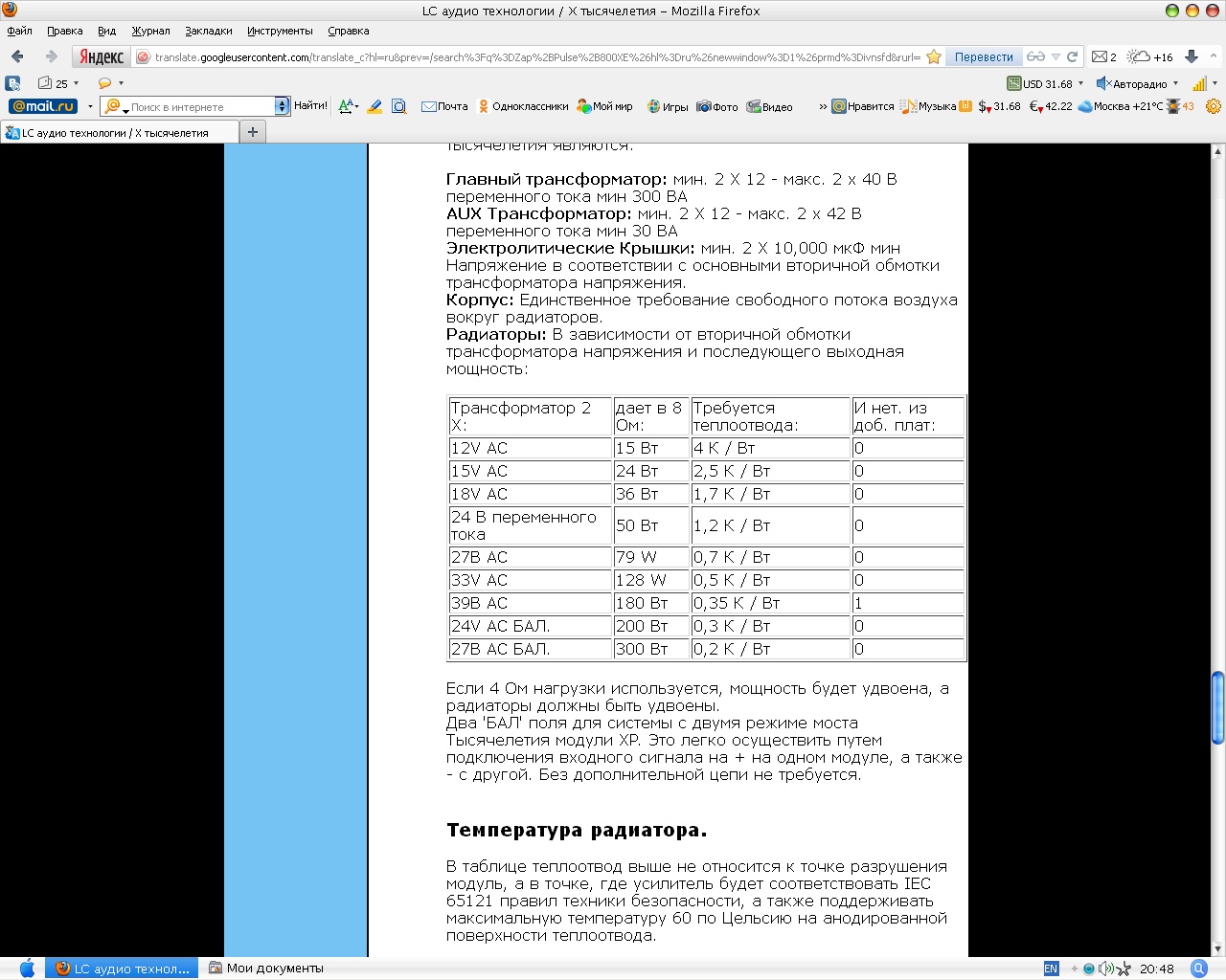

    2 тора по 160 вт. На каждом торе по 2х28 В. - нормально для питания оконечного каскада?
    Можно и по 200 Вт. заказать, но уже проблемы размещения в корпусе будут.
    Кстати, какой разброс в разницы напряжений питания по + и - допускается для УН и ВК? (кривизна плеч)
  9. #1448

    От сайта фирмы разработчиков Милла
  14. #1453
    Завсегдатай Аватар для Voffka
    14.05.2009
    1,214
    По умолчанию Re: Без ОООС
    Значит 2х160 вт. при 28 вольтах хватит. Тем более я на максимальной громкости музыку не слушаю. Мне 2х20 вт. Эха хватало, хоть и в притирку иногда.
