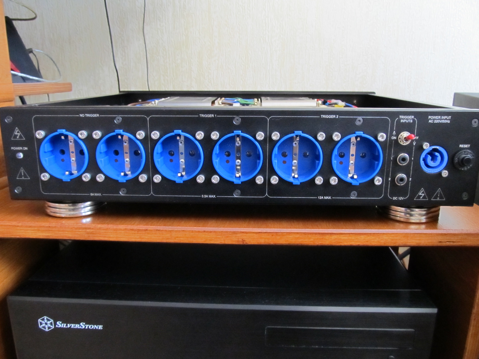

  10. #1449
    06.09.2004
    3,248
    По умолчанию Re: Ещё раз о сетевом фильтре
    Цитата Сообщение от joda Посмотреть сообщение
    А всякие фильтры (как и ламповые усилители) народ лепит, т.к. мода сейчас на них. Или от нечего делать, от излишнего аудиофилизма.
    Под воздействием современных модных течений и от избытка времени, решил собрать сей аудиофильский гаджет
    Чурбачок вышел 15кг.
ID:	154508 Нажмите на изображение для увеличения.
ID:	154509 Нажмите на изображение для увеличения.
    Последний раз редактировалось Ламер со стажем; 22.04.2012 в 15:30.

    отличная работа!
  12. #1451
    15.06.2006
    217
    Ну и как оно звучит? Был смысл создания, кроме убийства времени на любимое хобби?

    Ламер со стажем,Поздравляю коллега! Отлично выполненное изделие!
    Андрей
  14. #1453
    06.09.2004
    3,248
    Спасибо
    headhunter,
    Релюшками щёлкает, лампочи зажигаются, разве что-то еще нужно?
    Толк для звука пока еще не выяснял, т.к. в системе есть "дыры" куда поважнее - пред и ЦАП всё еще на стапелях. Вообщем, собирал заочно...и плюс в заначке было кое-что из крупных деталей и хотелось реализовать функционал РГ Никитина от Максима, в части управления.
    Включать систему одним пультом, в правильном порядке, с необходимыми задержками и в обратном порядке её же выключать...
    Так что, в убийстве времени на хобби можно смело винить Максима
