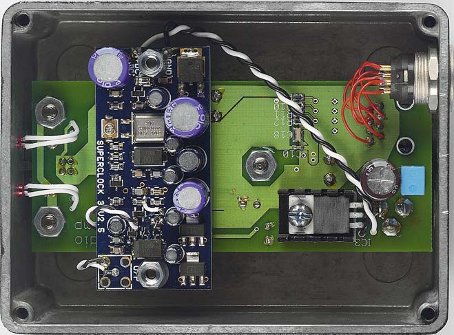

    Наткнулся на статью http://www.stereopravda.ru/images/423172328.pdf.
    Описывается преобразователь Usb-I2s Стереоправда стоимостью 31900 руб.
    Возможно фото поможет нашим разработчикам такого же устройства...
    а аккумуляторьі знач гелиевьіе....
    И чем оно может помочь?
