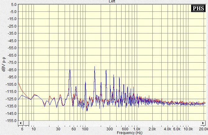

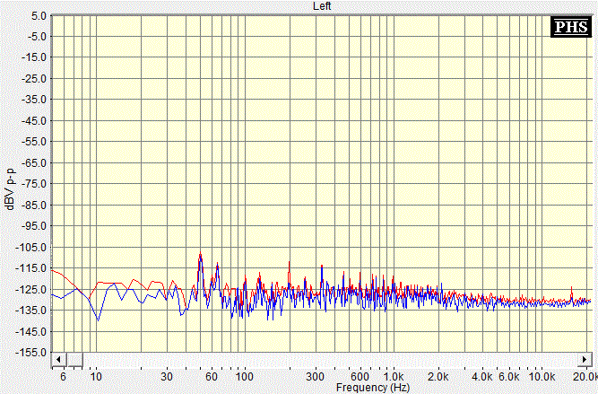

    Чего-то в ней глюкануло и она не переводится в 24 бит.
    Остается пробовать переустанавливать дрова..
    Ладно 50 Гц, это согласен, а остальные пички не кратны 50 (100) Гц.
    При возможности конечно перемерю.
    Демонстрирую на собственном примере: Нажмите на изображение для увеличения.
    Конечно с нормальным экранированным кабелем такой ерунды нет.

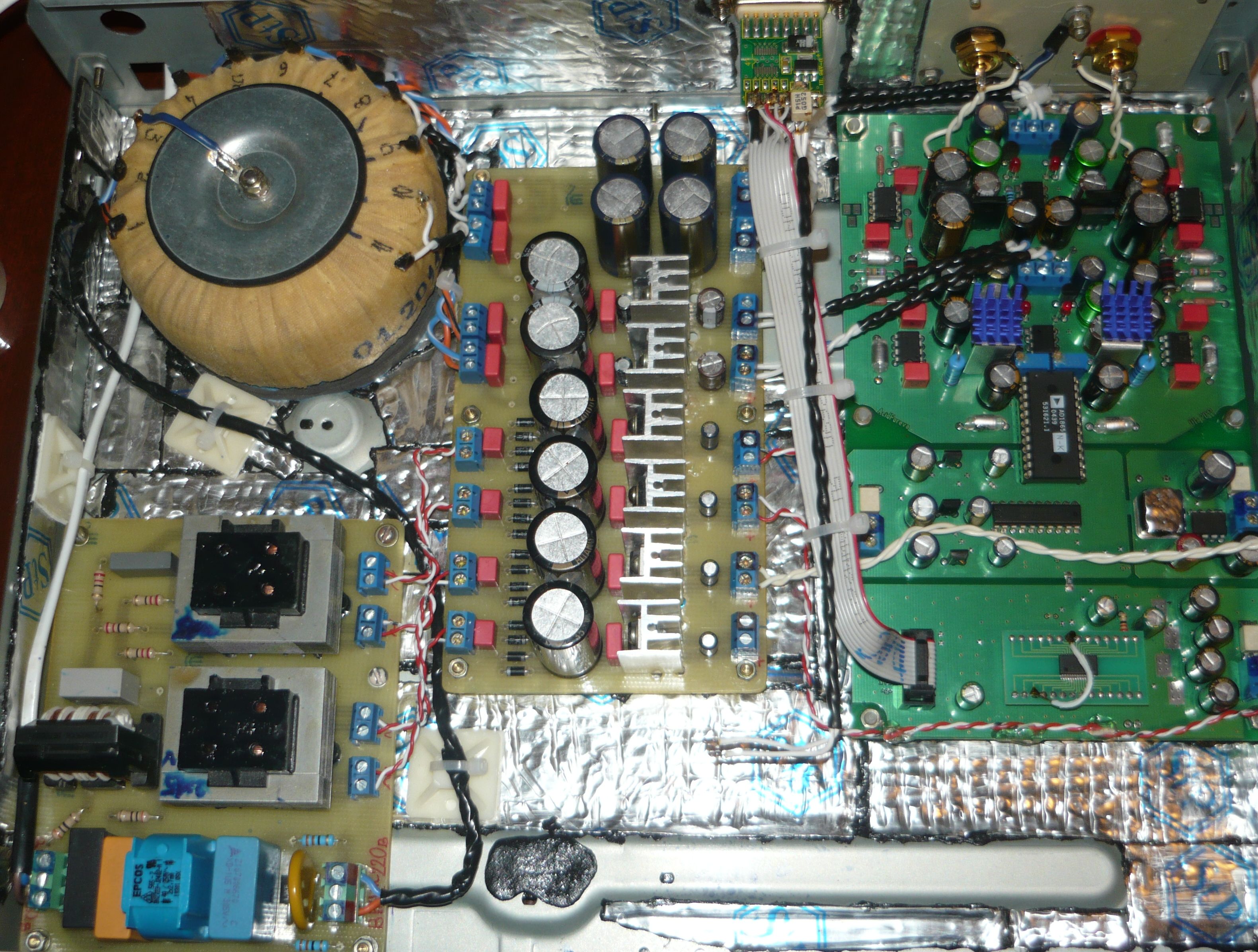

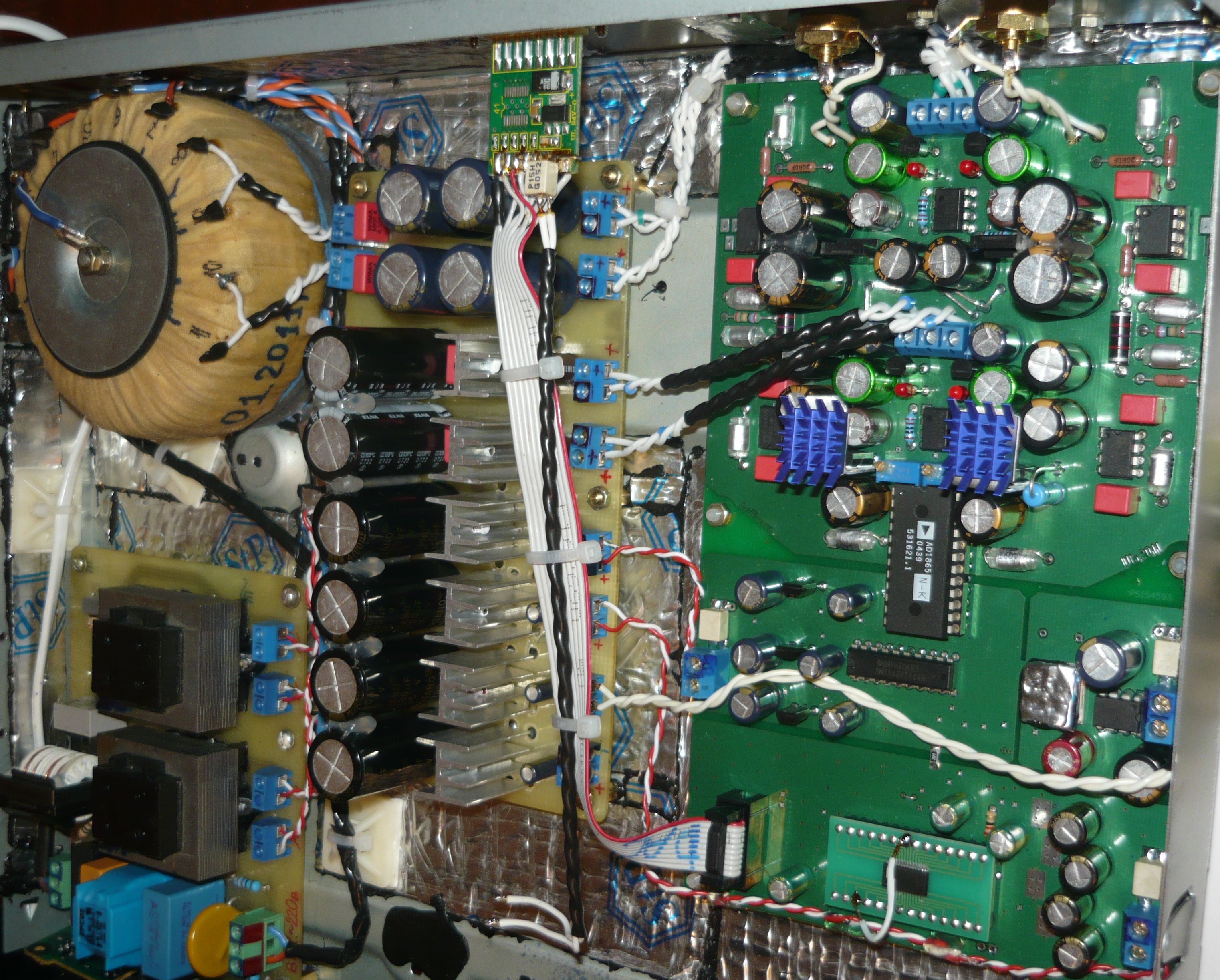

    Это фотки одного канала с разными кабелями?
    Цитата Сообщение от Анатоль Посмотреть сообщение
    Интермоды 18-19 кгц покажите, пожалуйста.
    Сделаю чуть позже, сейчас карты emu нет под рукой.
    На всякий случай выложу фото конструктива. Вроде трансы далеко расположены. Может что не так.
    Это скрины с одним и тем же кабелем в разных положениях.
    Еще можно вспомнить о глюках измерительных - когда землю к компу подключаешь - получаются варианты из земли компа и земли ЦАПы.
    У меня такая же ерунда, но в таком случае явно доминирует 50Гц.
