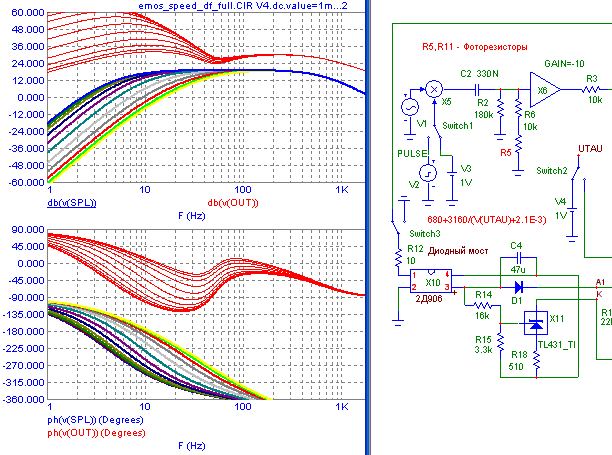

    Сообщение Re: ЭМОС/ЭБОС. Вторая серия
    Так это несколько иная задача, ИМХО, если речь идет именно о нештатных ситуациях.
    Для бескомпромиссного подхода эта задача так и будет звучать. И тут нужно будет вернуться к вопросу Carbon*a -
    Цитата Сообщение от Carbon Посмотреть сообщение

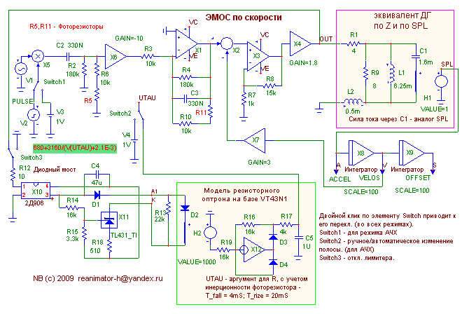

    Для начала, если есть желание, ознакомь публику с сигналом на выходе УНЧ, когда отыгрывается "простейший" burst в системе с Э_ОС. Может быть, тогда станет понятно, что если просто подать входной сигнал на голову без Э_ОС, правильного баса не услышишь. Голова просто будет болтаться как огно в проруби, и спросу с нее никакого не будет. И заодно мож в FAQ добавить как расчитывать импульсную (смешно для басов звучит) мощность УНЧ для Э_ОС.
    По самым оптимистичным прикидкам потребуется УМ в 4 раза мощнее предельной шумовой мощности динамика. ИМХО. Это без лимитера. И это с учетом статистического распределения спектральной плотности музыкального сигнала в НЧ-области. С более-менее оптимальным по объему АО. Спецэффекты домкино сразу отметаются
    Применение простого амплитудного лимитера приведет к искажению тонального баланса всей звуковоспроизводящей системы при начале компрессирования. А так как проблемная амплитудная область в системе с Э_ОС лежит ниже резонансной частоты вуфера (подъем АЧХ к ИНЧ с 12дБ/окт), то лучше корректировать только эту проблемную область, что приводит в конечном итоге к возрастанию нижней границы полосы пропускания системы.

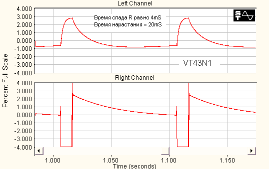

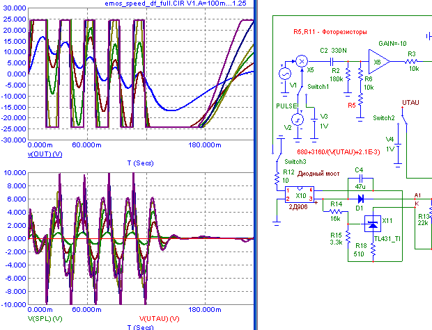

    Помоделировал я лимитер для Э_ОС по скорости - что-то послужит комментарием к моим словам
    P.S. Динамические характеристики фоторезистора оказались гораздо лучше, чем в даташите.

  11. #1430
    без фанатизма
    Аватар для Nota Bene
    25.01.2005
    Tartaria
    69
    4,577
    Лобовым путем задача решается просто - добавляется еще одна головка. Это, если сигнал стационарный. А если динамический, то нужно только за ходом следить.
    Моя прикидка касалась случая нестационарного сигнала, естественно. Такой запас по мощности нужен для обеспечения требуемого разгона/торможения ЗК. Увеличение числа головок - это ближе к теме обеспечения необходимого объемного смещения. Для стационарных сигналов можно ограничиться двухкратным запасом по выходной мощности. Опять же ориентируясь на статистическое распределение спектральной плотности музыкального сигнала в НЧ-области. В одной из первых систем, пока я не ввел лимитер, на 30ГД-2 (75ГДН1-4) выдавалась максимальная пиковая мощность в 200Вт. Но хороший ИНЧ бросок повергал ее шок Сейчас в ней лимитер есть, УМ, естественно, остался тот же. Клиппинга практически нет.

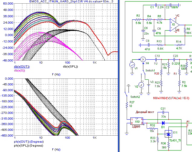

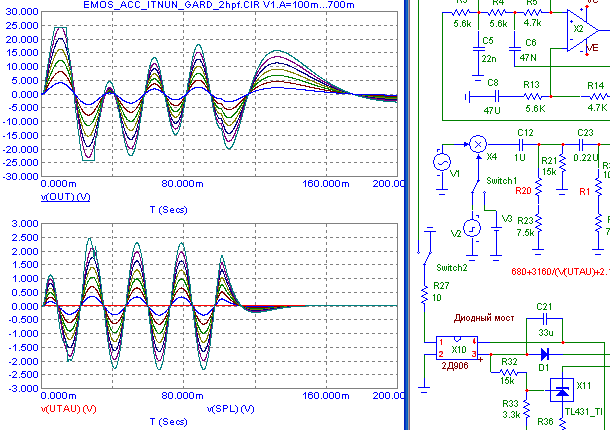

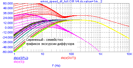

    А клиппинг УНЧ можно сделать почти незаметным, если УНЧ с малым временем восстановления и "чистой" полочкой.
    Дело совсем не в УМ - когда какое-либо звено в петле ЭМОС входит в ограничение, возрастающий сигнал ошибки приводит корректор АЧХ также в насыщение, из которого система, вследствие своей инерционности выходит с нехорошим переходным процессом.
    Может быть, еще лучше будет, если взять за основу именно ход?
    А тут так фактически и получается - при линейной АЧХ ниже основного резонанса экскурсия диффузора к ИНЧ растет с крутизной 12дБ/окт. Выходное напряжение УМ - аналогично. На первой картинке в аттаче - сиреневая АЧХ.
    А далее - то, что происходит в системе с ЭМОС по ускорению, при встраивании на входе лимитера в виде ФВЧ 2-го порядка... Если судить по семейству АЧХ - все красивенько и аналогично предыдущей схеме ЭМОС по скорости, а вот на НЕстационарном сигнале - жуть
