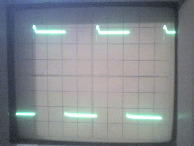

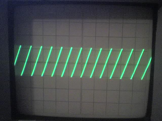

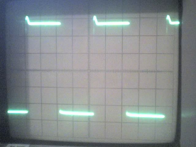

    24.01.2008
    Беларусь, Гродно
    284
    По умолчанию Re: 500-700W Сетевой импульсник
    правильно ли пашет шим???
ID:	62647   Нажмите на изображение для увеличения.
ID:	62648   Нажмите на изображение для увеличения.
