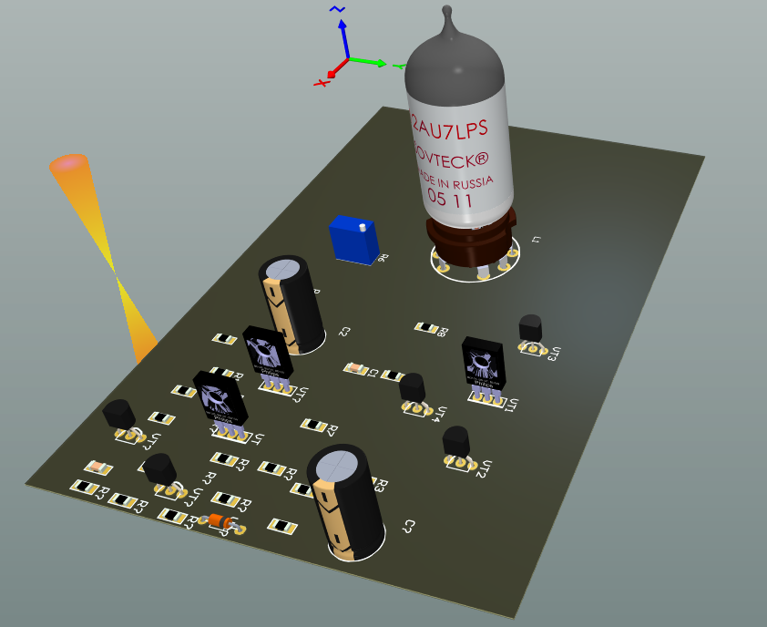

    С подачи форумчанина вернулся к р-лампам . За основу УН-а взята идея Алексея-fakel .
    Симулятор показал приличные результаты всего усилителя - на 20кГц Кг меньше 0.001% .
    Собрал макет УН-а по такой схеме :

  2. #1401
    Новичок Аватар для serg68
    18.12.2008
    84
    По умолчанию Re: YES Gybrid
    а не tlка 431-ая у него генерит? они не оч стабильны.
    этот пик на меандре был еще на УНе, без ВК
  3. #1402
    т е с выхода ун уже такой меандр? Нажмите на изображение для увеличения.

  4. #1403
    18.12.2008
    84
Название:	YES HYBRID+защита.JPG
    да! именно так! на левом выводе R17, вот здесь я его показывал
    https://forum.vegalab.ru/showthread....=1#post3291890
    с коллектора vt7 и на землянной ввод конденсатора c8, киньте цепочку, резистор 100 ом + 33пф на напряжение не менее 400в, она увеличит запас по фазе, уменьша выброс на пх, выходной каскад отключите и его питание тоже. Чтоб только ун работал. Поигравшись с номиналами которые я указал, а точнее с номиналом конденсатора, вы полностью устраните выброс на фронте меандра.
    18.12.2008
    84
    спасибо! буду пробовать на втором канале, там еще ВК не собран, получится - скорректирую уже собранный первый канал
    Не за что, это еще от ламп зависит, от их разброса и крутизны, мож и в лампе дело, но то что я сказал должно помочь .
