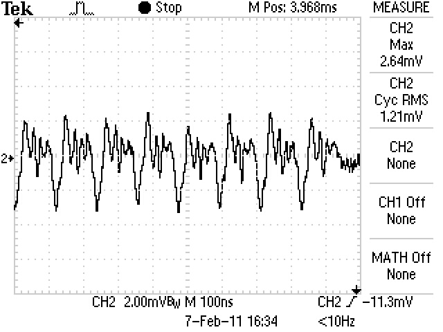

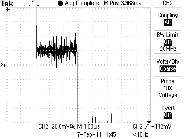

    Частый гость Аватар для Alecs
    27.09.2009
    315
    У той же 811-й микрокап показывает подвозбуд на инверсном входе, от которого по крайней мере в симуляторе не избавиться. На деле это может выливаться в звон хоть на гигагерцах, на слух это будет в том числе как раз то, о чем написал выше Alecs - "щеточки сливаются в шум, звук постепенно утомляет".
    По микродинамике ,у меня лучше звучит ЦАП с ТОС в I-U,там могут быть конечно и другие факторы.Возможно дело в низкоомном входе ОУ с ТОС,на нем практически ноль,в отличие от других ОУ,возможно меньше детектирование,и для стабильности выхода мс. ЦАП хороше.Небольшей возбуд видел при уменьшении резистора в ТОС,в виде шума,наверное доли наносекунд,в несколько миливольт,а так четко видны ипульсы проникновения битклока.Прикрепляю два файла,в одном проникновение битклока с PCM63,на выходе ОУ с ТОС (кажеться с AD811),при нуле на входе,в другом,как это выглядит в работе,на ступеньке,по уровню там хорошо растянуто.

    BLR
    3,959
    Ну проникает битклок, и что. Это особенность параллельных цапов и ее выхлопом не победить.

  21. #1420
    16.01.2009
    2,921
    Цитата Сообщение от Фэн-клуб "Звездочка" Посмотреть сообщение
    Зато в реале их не видно. https://forum.vegalab.ru/showthread....=1#post1564107
    А может надо на нормальном аналоговом осциллографе с нормальной полосой (минимум 100МГц) посмотреть, а не приводить измерения всякими Риголами? Хотя некоторые же верят, смешно.
