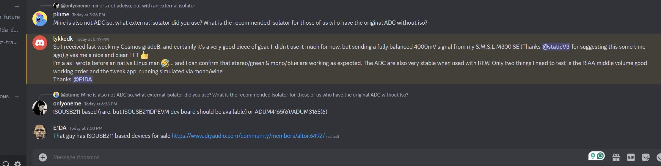

    АД-шный тоже нормально.
    С некоторым шаманством, я до 10-12 метров доходил...
    опять я тебя рекламирую ;)

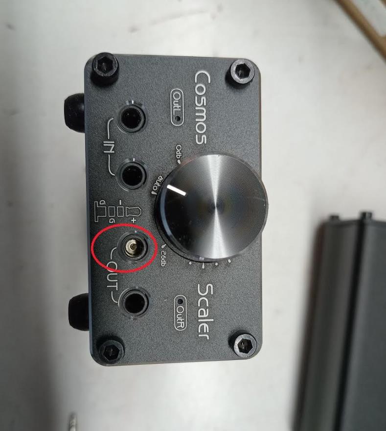

    IVX, у АПУ есть одна большая проблема - 3.5мм разъёмы. У меня уже один оторвался.
    Очень большой рычаг вызывает механическое напряжение и СМТ площадки отрываются.
    Если посмотреть даже дешевейшие китайские звуковухи - у всех стоят трухольные разъёмы, да ещё гайкой часто притягивают к панели. Причём ремонтировать АПУ весьма непросто - сверху стоит «полочка» с переключателями, напрочь закрывающая поступ к повреждениям. Мне удалось как-то подлезть с паяльником и припаять внешний разъём висящий на проводах. Совет тем, у кого ещё ничего не сломалось - используйте очень гибкие кабели, чтобы избежать даже небольших боковых усилий. У меня сломалось именно из-за пружинистого кабеля, вечером оставил лежать с согнутым кабелем - утром уже не работало.

    я использую наш кабель(заказывал кастомные по 200мм) для APU, он толстый, много меди, постоянно в работе один и тот же юнит, но 3.5 джеки не отрывал ни разу. Да и юзеры пока не жаловались.
    Трухол всегда нежелателен, смд паяют машины, очень быстро, стабильно и дешево. Можно попробовать увеличить пэды, тогда их не оторвать с FR4, хотя, от усилия 3.5мм джек может разрушиться.
    От вибрации и трухольные разъёмы с олдскульным Sn60Pb40 нередко отрывались (ну вернее растрескивался припой и нарушался контакт). А глядя на конструкцию USB-разъёмов в мобильниках, становится очевидно, что проблема существует и с ней пытаются бороться.

    да неет, тут вибрации никакой и трухол простоит 100 лет, просто смд практически с 0% брака паяется машинами, а трухолу либо оставлять много места, под волну и эбонитовые крышки для боттом смд, либо отдавать в ручную пайку и потом просматривать тысячи РСВ, пропаивать. Там где люди, начинается гемор.
    Неубедительно, у вас там дюжина трухол электролитов запаяны неподалеку и ничего.
    Измериловку нельзя делать из желудей и палок.
    В медтехнике любой СМТ разъём отрывают за пару лет эксплуатации, если нет усиления трухольными скобками и пинами. У нас боятся RMA, как чёрт ладана.

    про это я и говорил, электролиты специально имеют 5мм рум до ближайшего смд, под волну. Посмотрю, что можно будет сделать, но APU идут медленно, даже не знаю, что на счёт APU II.
    Хотя, первый случай, ни со скэйлером, ни с Cosmos ADC(там 2.5мм джек), такого пока не случалось.

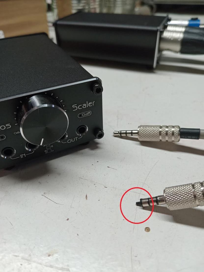

    к вопросу о недостаточной надёжности 3.5мм смд джека. Вот такие картинки сегодня получил с Чили. Хз какую рванину там использовали в качестве плага, но факт на лицо - джек выстоял, а кончик плага обломился и остался внутри.Нажмите на изображение для увеличения.
