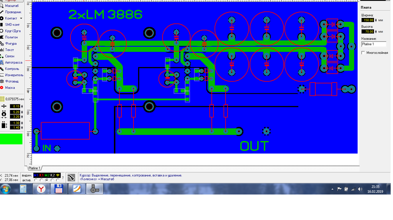

    Уважаемые знатоки,подскажите по такой топологии для 2х LM в паралель. Нажмите на изображение для увеличения.

    volody62, котур земли питания великоват, надо уменьшить. Конденсаторы поверните на 90 (или 45, если дорожки не пролезут) градусов.
    ---------- Сообщение добавлено 02:29 ---------- Предыдущее сообщение было 02:23 ----------
    Точка GND IN далеко от микросхем, её надо бы посередине между ними сделать, как и точку подключения входа.
