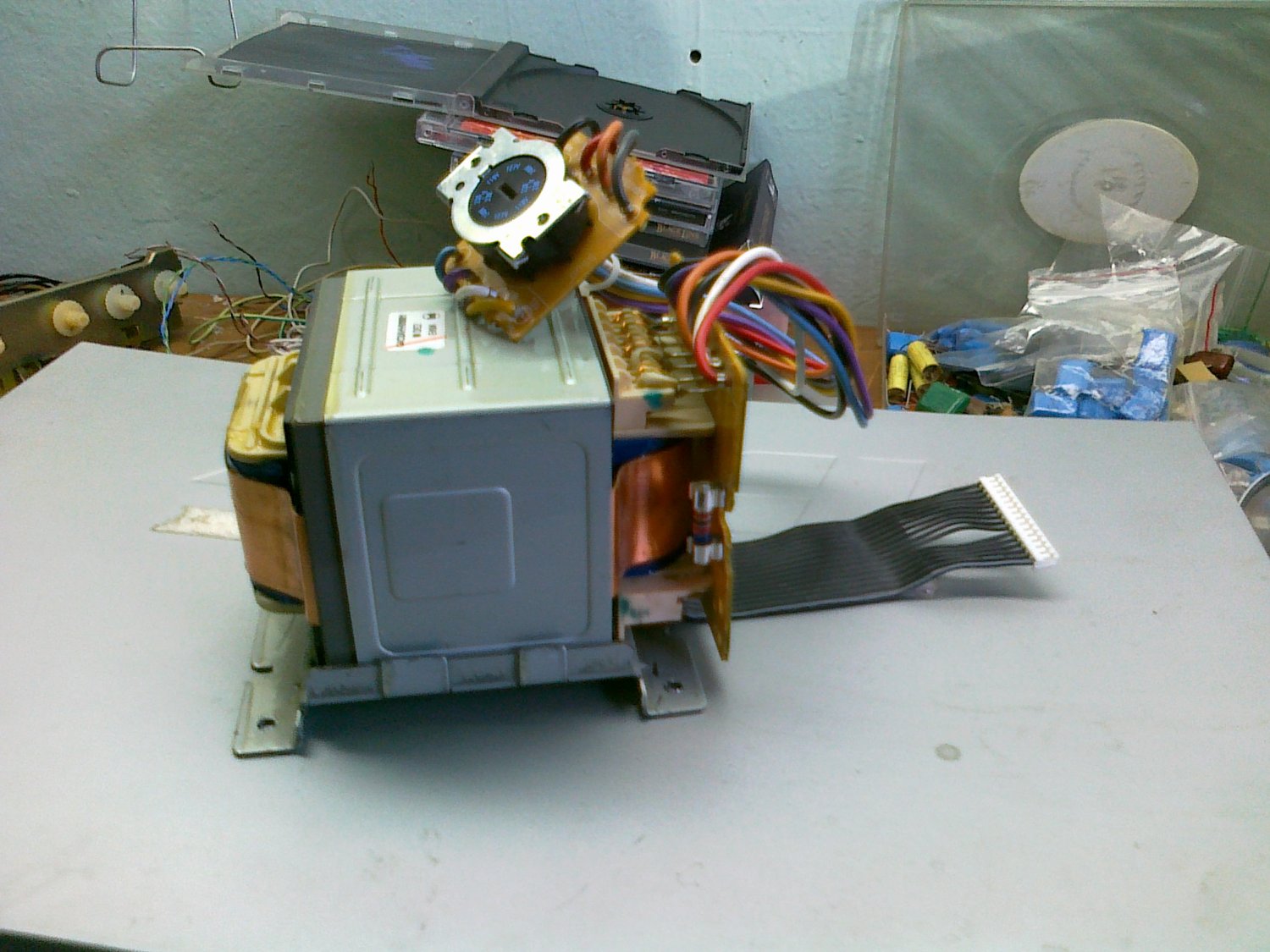

    [QUOTE=1950;1179176]Приве Всем! В свой усилитель хочу поставить этот трансВложение 108003 Что-то ток ХХ смущает, 150мА. И греется, за два часа в ХХ нагрелся до 37*С.
    Похож на транс от рессивера Может первичку неправильно соеденили?
    Привет Всем!! Да, исё верно, трапс от панаса какогото. Сним пока разобраться немогу. Переключатель на 110,127,220-230 и 240v. Даю на полную обмотку,т.е. 240 , греется меньше и ток ХХ снизился до 120мА. Что делать, ваши советы?

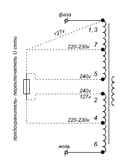

    Вот данные на транс.
    А в чём вопрос? Большой ток ХХ - это не активная мощность, бояться нечего, только то, что счётчик в коридоре её считает. У меня долгое время работал транс с током ХХ 300мА (перебрал - стало 170мА). Победить это можно только добравшись до сердечника транса.
    Нагрев происходит из-за потерь на гистерезис. Побеждается снижением намагничивающего тока = повышением индуктивности намагничивания = увеличением обмоток первички = увеличением частоты коммутации. Частота в сети строго задана, значит остаётся увеличить первичку. Можно поиграть с первичками, соединяя их последовательно.
    Привет, выше два поста писал на рабрте. Там у меня все и работа и хобби. Посидели с товарищем, покумекали и сообразили все. Он такой и есть, все обмотки в послед дают ток ХХ 120мА . Меньше никак. При этом во вторичке имеем 2х30v DC и 2х58,7v DC на ХХ. Позиция по переключателю сети =240v. Вопрос, хватит ли этого для питания "немца"?
    С уважением ВВ.

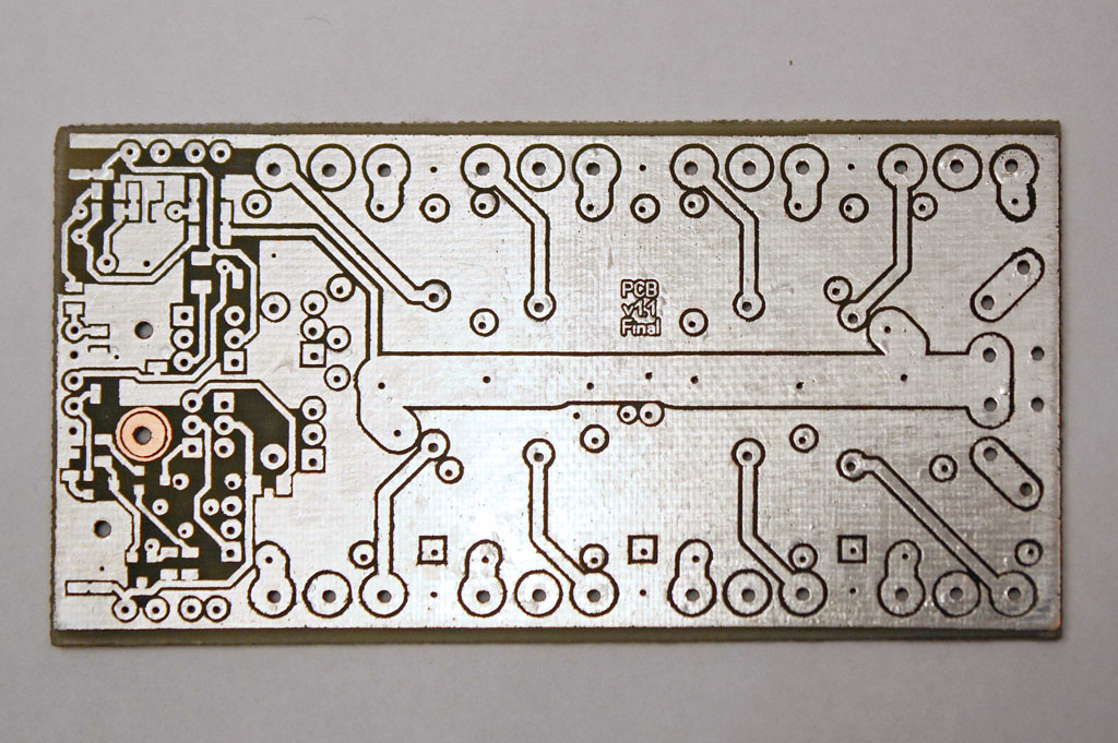

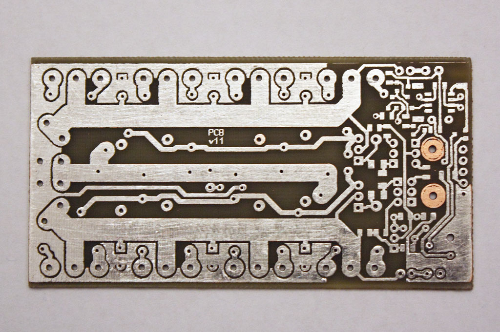

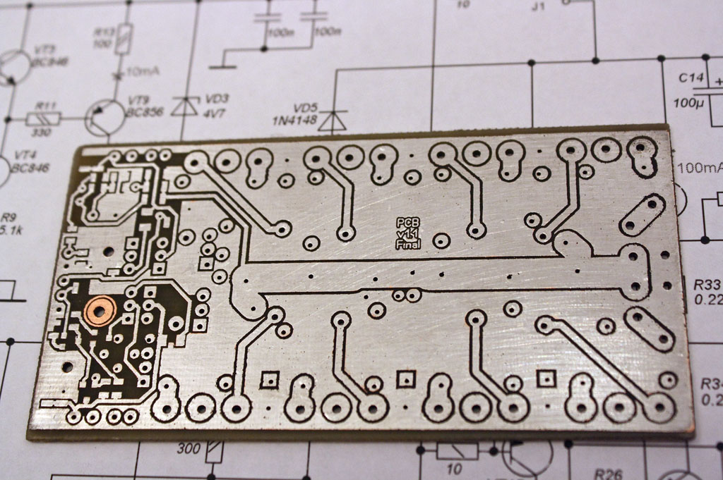

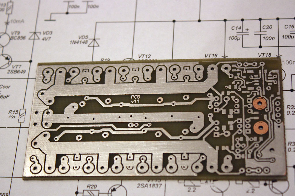

    Сваял новую плату, самую последнюю модификацию. Правда запаивать буду в январе, когда придёт заказ из Элитана (назаказывал кучу разных SMD транзюков и 4 пары 1943/5200). Жаль, забыл подстроечники купить 3266W.
    Но у меня снова вопрос. В симуляторе я смотрел напряжение на конденсаторах в базах выходных транзисторов, там едва ли за 10 вольт перепрыгивало (да и вообще там очень мало было). Я ранее спрашивал про напряжение, говорили, что конденсаторы на 150-200 вольт. А точно нельзя поставить 63 вольтовые? Места на плате под завязочку и 63V были бы кстати.

    Digital-Cj, привет!! Платы утюгом делал? У меня утюгом такого размера не получается. Края отслаиваются. Все собираюсь опробовать фоторезист, да всё как-то руки ...
    С уважением ВВ.
  21. #1400
    28.01.2007
    из Австралии... наверно
    123
    По умолчанию Re: Качественный немецкий усилитель
    1950, привет! Да, лазерный утюг на бумаге от самоклейки. Я в посте 1329 описал как делаю. https://forum.vegalab.ru/showthread....=1#post1172343
    Проблема у самоклейки одна - она сжимается под температурой. У меня например лежит просверленная плата, на которую не смог перевести разводку из-за того, что отверстия не совпадают. Просто когда "переводил" пятачки для отверстий, видимо перегрел самоклейку и она ужалась.
