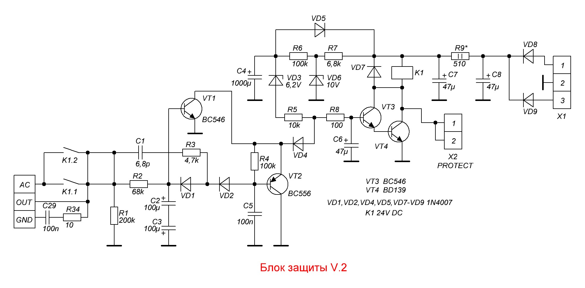

    msgkras, а где схема устройства защиты "лежит"? Ткни пожалуйста.
  19. #138
    18.05.2006
    1,836
    По умолчанию Re: YES - 7
Название:	YES HYBRID PROTECT V.2.JPG

    А, это был YES HYBRID. msgkras, спасибо!
