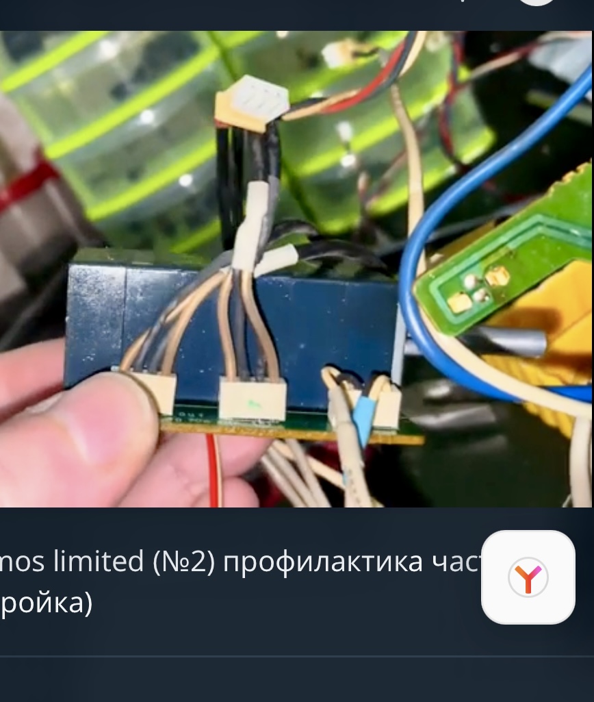

  18. #137
    Новичок Аватар для viktorlu61
    26.12.2007
    г.Санкт-Петербург
    По умолчанию Re: YES-эксперименты 2
    перевод в небаланс. рг. перевод в баланс.
    Так выглядит регулятор громкости усилителей Sansui au-a907xxx
  19. #138
    23.01.2006
    Астрахань
    5,282
    Любуешься? А теперь подумай что будет при отклонении номиналов потенциометров в балансе. Даже если делать на релейном РГ с 1% резисторами.
    Указ Петра I от 09.12.1709:
  20. #139
    23.01.2006
    г.Орел
    35
    1,132
    именно. А еще не забываем про синфазку.
    Денис.
