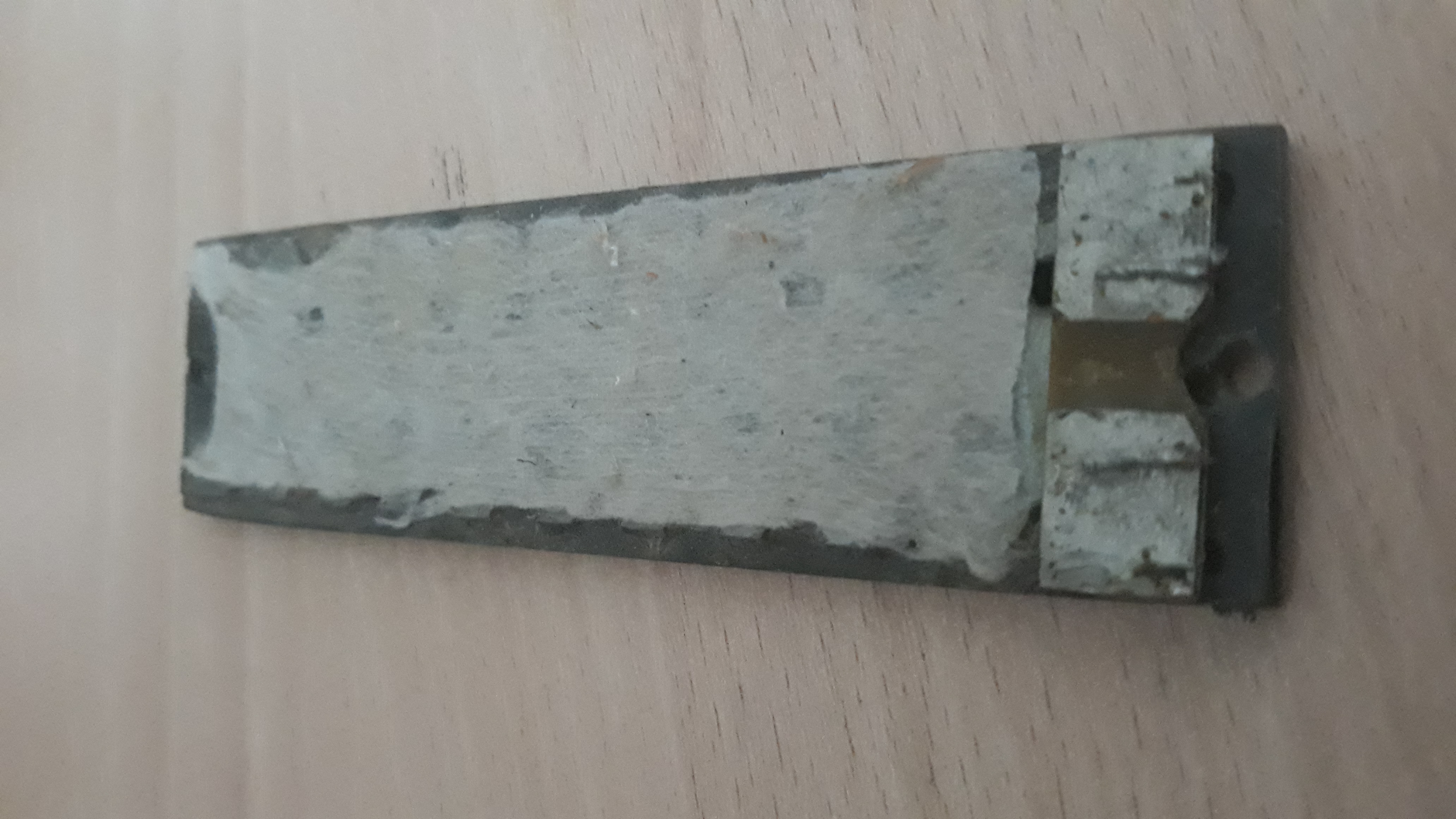

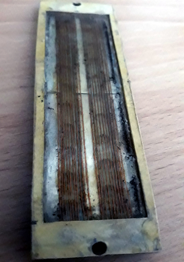

    Разобрался. Такая байда получается в Яндексе - в Edge все пошло. Динамик слепил из того что было. Магниты 50х5х2 по-моему N52 , мембрана 25х100 мм. диапазон частот на слух от 150-200 Гц до мин 20 кГц. По низам малые барабаны ударника прослушиваются четко. Диаграмма направленности конечно уже. На мидбассах пришлось ввести демпфирование из-за паразитной вибрации ( малая масса подвижки). Провод для катушки на память 0,11 мм. Проверял на Ретро-ФМ - вокал даже с одним динамиком шел такой, как будто поют рядом с тобой. Не хвастаясь - такой звука я слышал от советских электростатов в Охотном ряду в Питере в 1986 г. Был знакомый из завода Вега - звук ему очень понравился, правда захотел от него еще и басы.

    А диафрагма из какого материала и какой толщины и чем провод приклеивали если не секрет.И зазоры между магнитами тоже интересно,на фото кажется что впритык Ю-С.Вообще всё интересно ,поделитесь чем не жалко.

    Диафрагма - обычная пленка от пакета для выпекания. Клеил все на БФ2, зазор между магнитам 5 мм, до диафрагмы около 1,5 мм. Катушку клеил с помощью обычной ватной палочки. Магнитопровод - скоба для крепления электроящиков. Диаграмма направленности напрямую от ширины мембраны ( чем уже тем шире).Сопротивление 4 Ом.
    У меня тоже лавсан(пакет для выпекания) измерял микрометром ,пришлось правда сложить в несколько слоёв ,чтобы измерить -получилось 10 мкМ.А почему именно медный провод ,да я помню вы писали ,что отдача лучше.Но у него как мне кажется много недостатков- маленькая площадь контакта при приклеивании и соответственно маленькая площадь контакта с диафрагмой при возбуждении диафрагмы,хуже режим охлаждения,масса большая по сравнению с фольгой алюминиевой.И как вы решили вопрос с сопротивленем катушки при таких маленьких размерах .У Вас наверно несколько витков провода ( извините на фото не смог рассмотреть) или трансформатор.И подскажите пожалуйста ,что за скоба для крепления,электроящиков ,никогда не слышал ,может мне тоже стоит поискать. и ещё никак не доходит до меня.Вы писали что "мембрана 25х100 мм." на фото видно 18 рядов магнитов по пять милиметров шириной ,и зазор ещё 5 мм .Это уже 90 мм .Или Вы магниты на ребро клеили или это опечатка и тогда 25х100см получается.
    С размерами все верно - 3 ряда магнитов (всего 6 шт). Увеличьте изображение,там все видно. Скоба для крепления вот такая https://www.wildberries.ru/catalog/1...79/detail.aspx правда я его брал в электротоварах ( тогда ничего лучше не нашел). Провод использовал медный - у него теплопроводность выше алюминия. Выбрал провод как и в первом варианте для уменьшения ширины мембраны, как следствие расширение диаграммы направленности на ВЧ и повышения мощности динамика. В ранних моделях Magnepan-ов звуковые катушки делали из медного провода. Тогда еще мощность измеряли в Ваттах DIN, а не в современных "китайских" Ваттах. 30 Вт динамик при прогоне выдержал в течении 2,5 часов без нагрева катушки. Да и катушку из провода проше рассчитать и повторяемость отличная, правда предварительно нужно изготовить кондуктор для прокладки провода. Ну ту уже не попотешь, ничего не получиться. У меня коструктив такой же как и в ссылке, которую я уже давал https://hi-fi-forum.net/forum/thread-188717.html. Разница только в размерах, отсутствии передних магнитов и перфорация не прорезная, дырочная.

    Спасибо за развёрнутый ответ.Вот теперь когда объяснили у меня зрение сфокусировалось и я увидел ,что к чему на фото.
