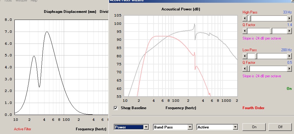

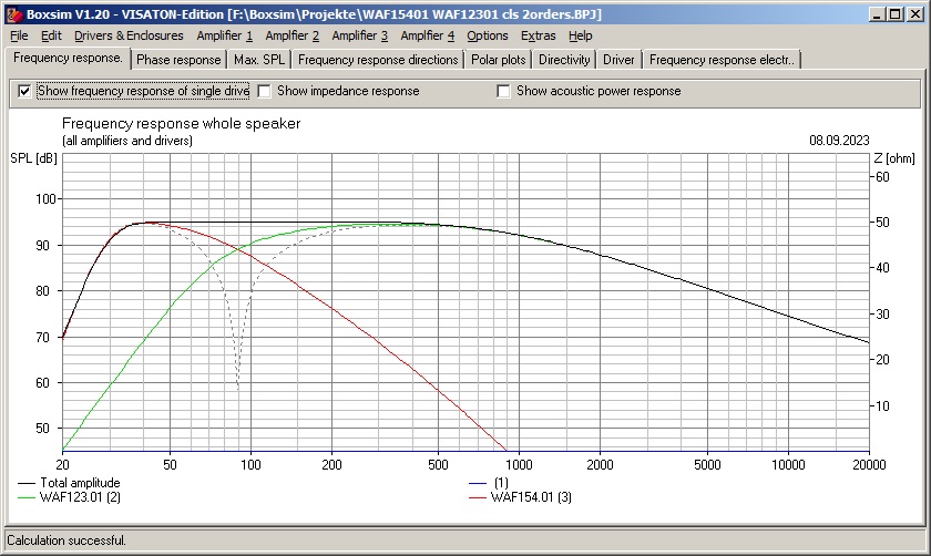

    Пока тема еще не загнулась, подкину дровишек.
    Без dsp:
Название:	15 br & 12 sealed active 2nd orders.jpg

    Да, ФИ (или просто резонансное). Левый край - ФВЧ 4 порядка с соответствующей добротностью в окрестностях Fb (среза). Одновременно поднимает край требуемым образом, и обрезает инфру.
    Головка мидбасовая, waf124.02, Fs измеренная 54, ящик 35л, Fb 32гц, не важно, что бестолковый. Справа тоже не суть.
    Вложение 440912
    А по какому критерию подбирается настройка ФИ? И сколько выигрывается в эффективности по сравнению с ЗЯ? Или обобщенного рецепта не существует?
    Выигрыш может состоять в увеличении ЗД, или в понижении частоты среза, или в уменьшении объёма корпуса, или в уменьшении амплитуды смещения диффузора (на частоте настройки ФИ) - по сравнению с ЗЯ.
    Частота настройки выбирается, исходя из параметров ТС головки и хотелок разработчика.
    Исходя из надобности.
    В этом случае примерно 1.5, а так нисколько.
    Обобщенных рецептов вообще не существует. Ставится задача, вычисляется оформление, вычисляется головка из принципа предпочитаемости/допустимости.

    Вуфер в оформлении бандпасс?

    Сыроваты дровишки, сильно дымить будут, жара много не дадут...
    Большой в фазоинверторе, мидбас в ЗЯ, сабсоник-фильтр 4 порядка, на разделе 2-й, все со специфическими добротностями. То есть, с операми пидется повозиться.
    Как всегда, весьма образно, и абсолютно голословно.
    Можно, конечно, попытаться углубиться в детали, и выяснить, у кого и где дымит и не греет, но вы же не станете этим заниматься, памятуя о том, что при любой попытке снизойти до технического уровня у вас случается неприятный конфуз. На кой вам это надо.

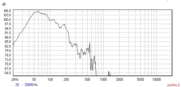

    А что Вас не устраивает!? Илья всё симулирует и ни на метр не продвинулся в этих симуляциях. Вот тот график, которому более 20ти лет, сделанный Росстестом. Там работают как раз профилированные
    инженеры. Непонимания как раз и рождают сущности.
Название:	Замер Subsonik БП4 18.jpg
