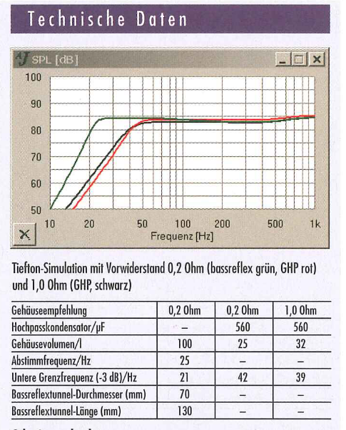

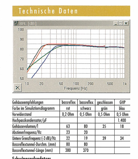

    По умолчанию Re: Capacitor tuning - Конденсатор последовательно с НЧ динамиком.
    Hobby-HiFi_2011-2_Scan-Speak_26W-4558T00 с конденсатором в 18л граничная частота ниже,чем просто ЗЯ 35л.
    ---------- Сообщение добавлено 12:28 ---------- Предыдущее сообщение было 12:17 ----------
    ---------- Сообщение добавлено 12:29 ---------- Предыдущее сообщение было 12:28 ----------
    ---------- Сообщение добавлено 12:52 ---------- Предыдущее сообщение было 12:29 ----------
    15wu8741 Illuminata15Нажмите на изображение для увеличения.
ID:	449247видно что без конденсатора горб -маловат обьем,конденсатор убирает горб и расширяет частоту вниз.

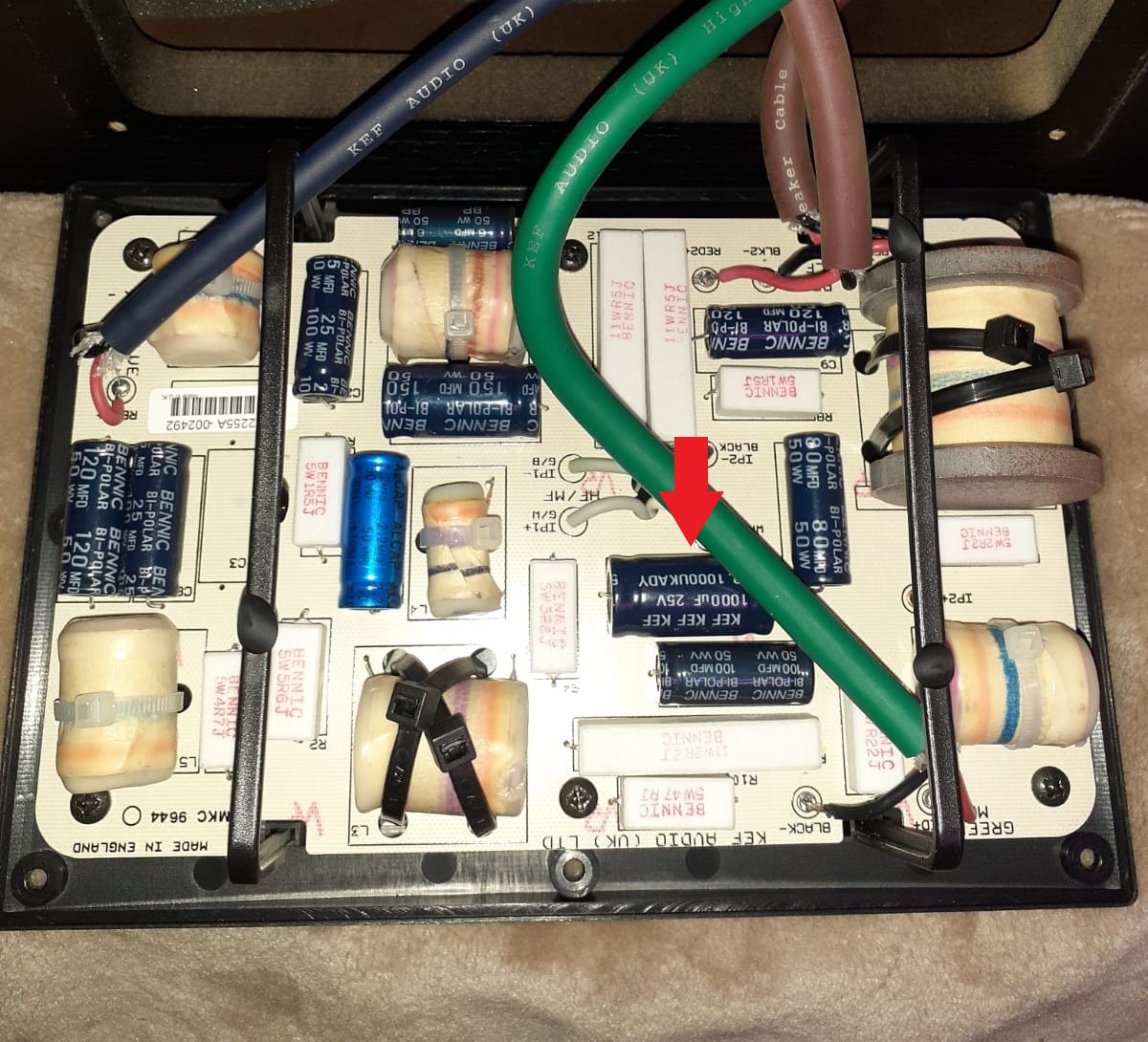

    Фото кросса от Кеф.
    Стрелкой указал на неполяр 1000мкф. Нажмите на изображение для увеличения.
    Акустика не новая, ей лет 20+. Ёмкость "живая"
