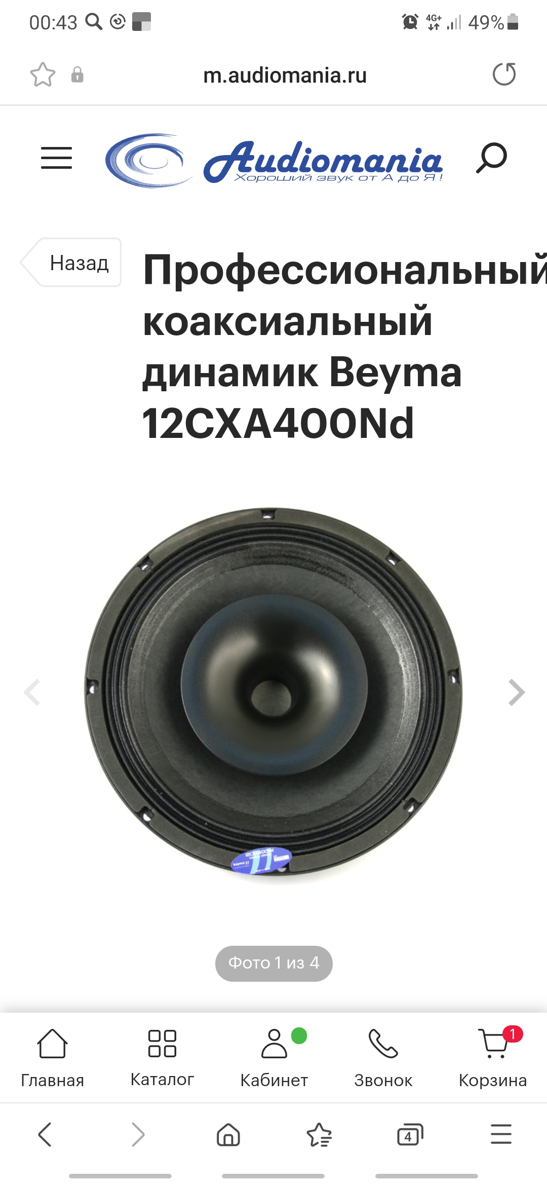

Название:	Screenshot_20220726-004338_Samsung Internet.jpg
    Коаксиал этот имелся мной ввиду. Корпуса для них не большие, аля большие полочники на ножках. Пищалки к ним тоже можно прилепить. ХЗ правда зачем, но раз они есть, то можно. И нч коробушку для землятресительных эффектов рядышком. Размеры ящиков для них искать лень, да и незачем наверно.
