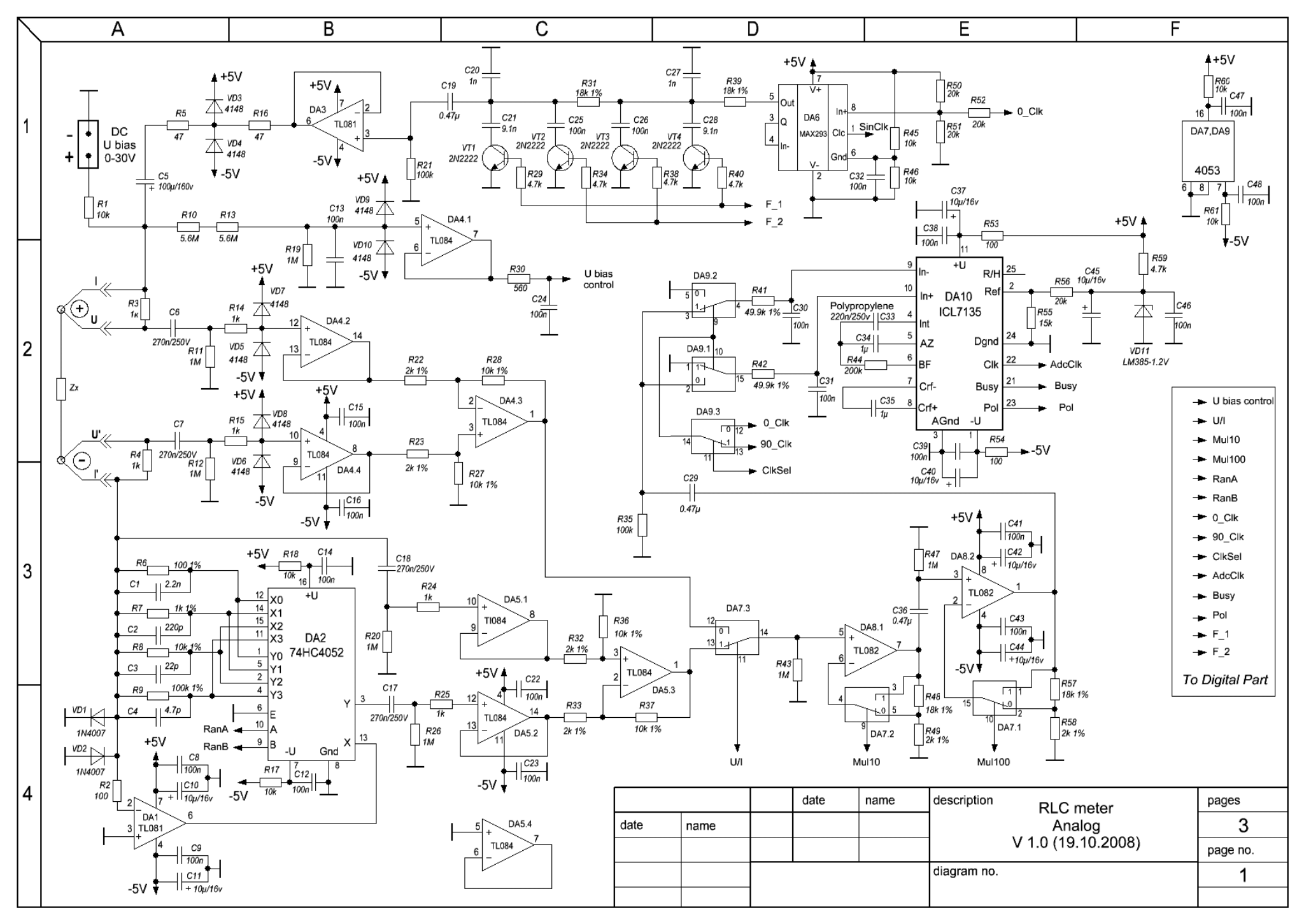

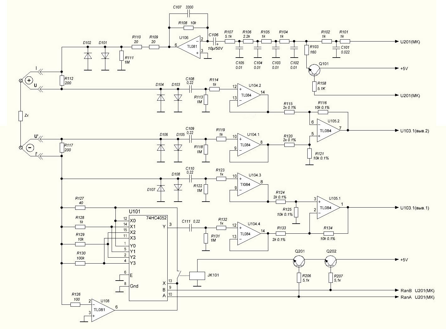

    Схема входной части XJW01 и аналогичная схема RLC2. У рлц отдельный ацп и генератор синуса, выход синуса конденсатором изолирован. Еще смещение заведено на проц, вот собственно зачем, будет ли измерять без этого?
    Про какое смещение идет речь? R103 Q101? Это сдвиг по постоянке в режиме генерации 7.8К, порт P1.5
    В исходниках он обозначен sbit K5=P1^5; //7.8kHz滤波开关
    Исходники сильно не колупал, убедился в компилируемости и всё.
    На выход не влияет, C106 для этого стоит.
    Можно допилить режим смещения для конденсаторов, сделав внешнюю коробку на 4 бнц входа и выхода с кучкой конденсаторов и входом DC. Будет время - попробую.
    В RLC-2 есть кн."U bias".При её включении можно подавать U от 0 до 30 в при измерении ёмкости варикапов,p-n переходов диодов или коллекторных переходов транзисторов.
    А, понятно. Думал вопрос про XJW01.
    Delta213, В RLC2 смещение заводят на проц (R10 и далее) с единственной целью - измерить фактическое напряжение смещения.
    WBR, Michael.
    Про него самого, как в нем это реализовать? Поставить конденсатор аналог С5 на схеме рлс (верхний левый угол) достаточно будет? Ну еще просмотреть по входам чтобы постоянка не попадала. Ессно вход для постоянки прикрутить.
    еще в рлс весовые резисторы (R6-R9) зашунтированы конденсаторами, в китайце нет, а надо?

    По умолчанию Re: LCR метр
    Еще диоды D103 D104 переставить после C108. В цепях LC LP (на твоей схеме они U* I*) ничего трогать не надо.
    Не надо, у китайца фазовые дела софтверно калибруются.
    Ну да! Ладно, попробую на своём досуге, спасибо!

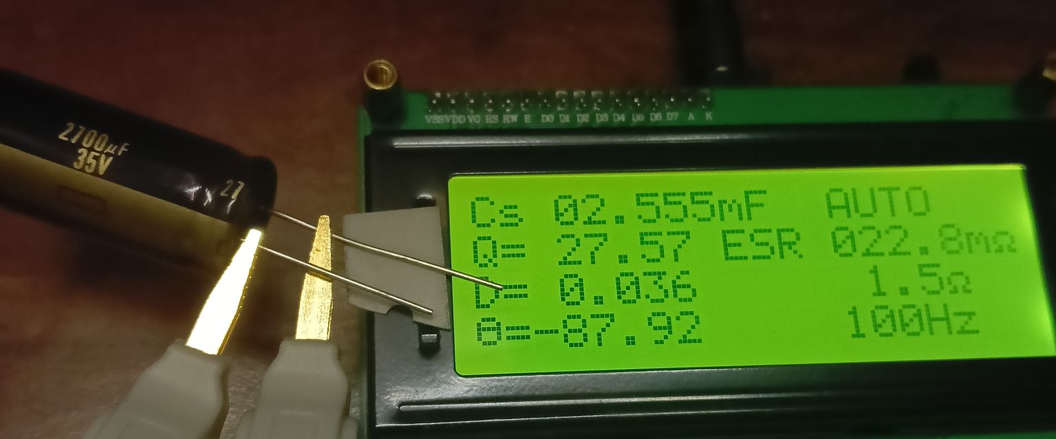

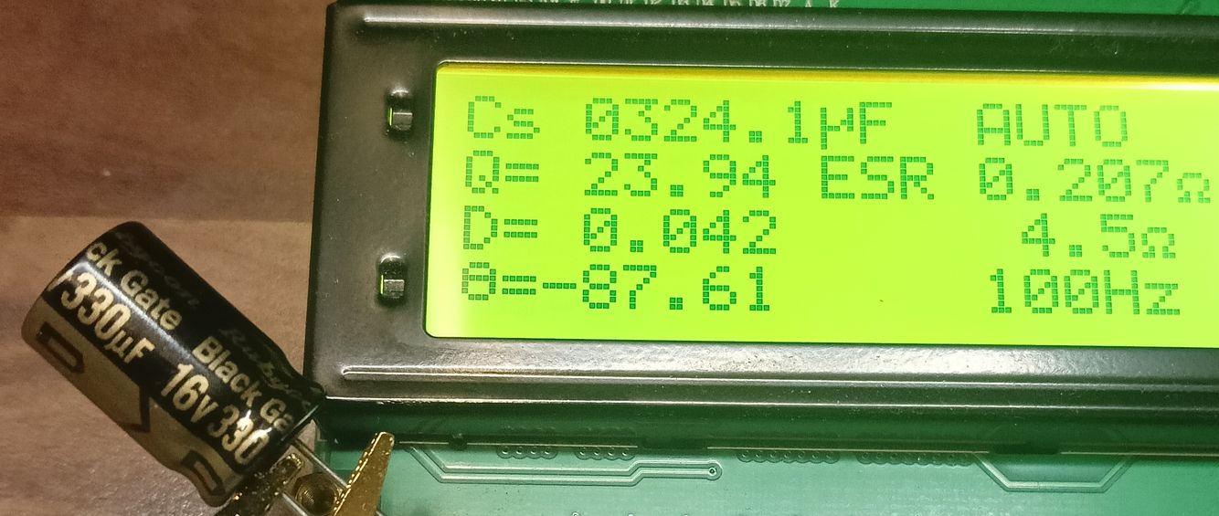

    Купил, спаял, откалибровал по резисторам XJW01.
    С измерениями резисторов вопросов нет. А вот емкости сильно занижает (сравнить особо не с чем, АППА-106 и китайский транзистор-тестер). Причем на пленочных вроде как всё норм, а на электролитах - процентов на 10 меньше номинала показывает.
    приму в дар видеокарту ET6000 TsengLabs
  13. #133
    02.09.2006
    3,450
    Полная калибровка, как тут на 10ой минуте? https://youtu.be/b7-A9idxg5g?si=3hrjRb1wDYf6dd8j
    В целом норм, нынешние производители умеют в повторяемость и экономят. Измерения на 100 Гц?
    Транзистор-тестер измеряет на другой методике, измерения прямо сравнивать не корректно.

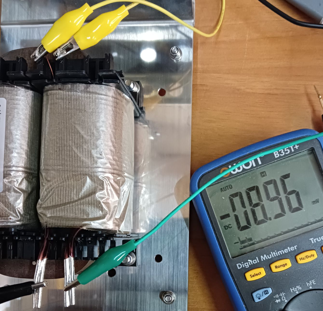

    А с измерениями сопротивления обмоток уже не так просто.
    Померил транс на работе XJW01, интересовало активное сопротивление обмотки
    Не поверил, подключил к лабораторнику (первичка закорочена для минимизации индуктивности), вдул ровно 1.00А и измерил падение напряжения.
    Разниц впечатляет.
    AAI умеет на постоянке мерить сопротивление, только нужно сделать калибровку закороченных щупов сначала.

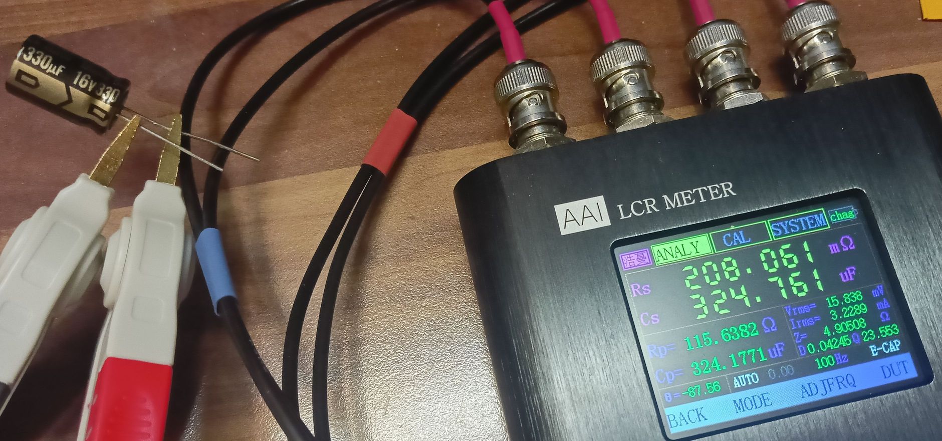

    вот его померь пжалста БОЛЕЕ ДРУГИМ прибором -
    любым мультиметром с функцией измерения емкости

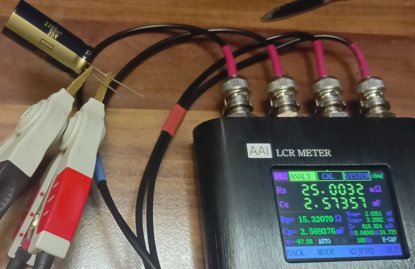

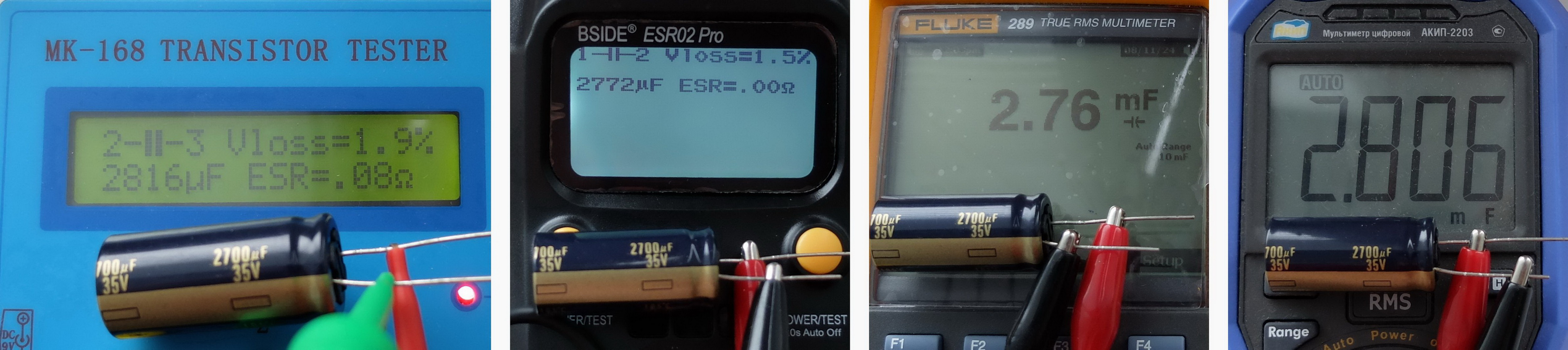

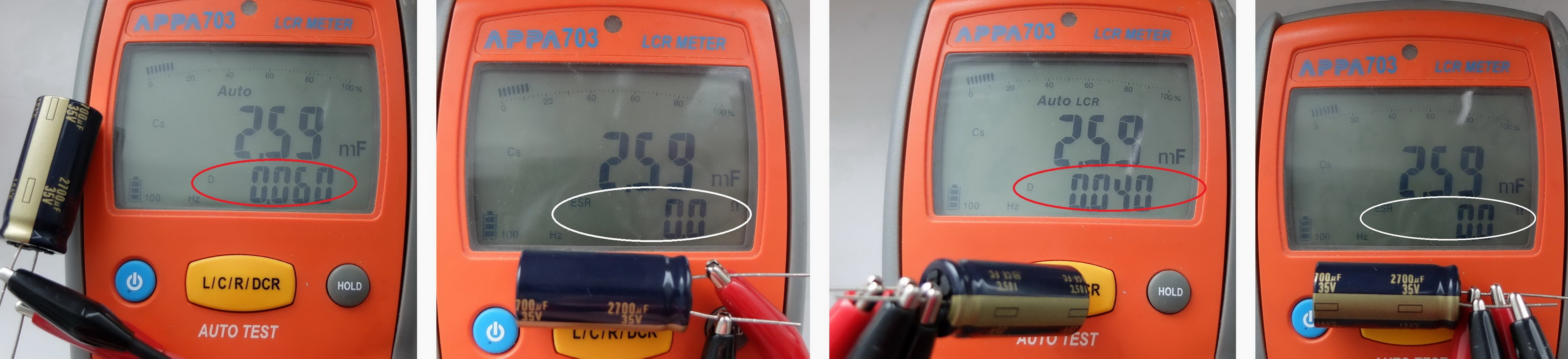

    Меня не просили )), но решил принять участие, тем более имеются именно такие панасы:
Название:	RCL_2х и 4х конт.jpg
Название:	Тестеры и мульты.jpg
    Отлично! Пазл складывается.

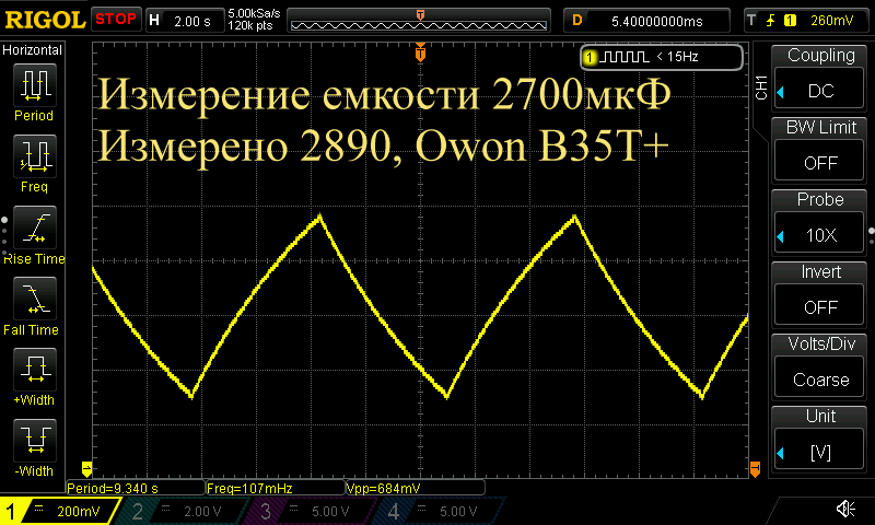

    Пазл складывается.
    Никакой магии, другая схема измерения, с другими параметрами. Цепляем скоп и смотрим
Название:	12.08.2024 00.28.48.png
    Измерение на 0.1 Гц, какие еще вопросы...
    AAI у меня только дома, равно как и почти вся серьезная метрология.
