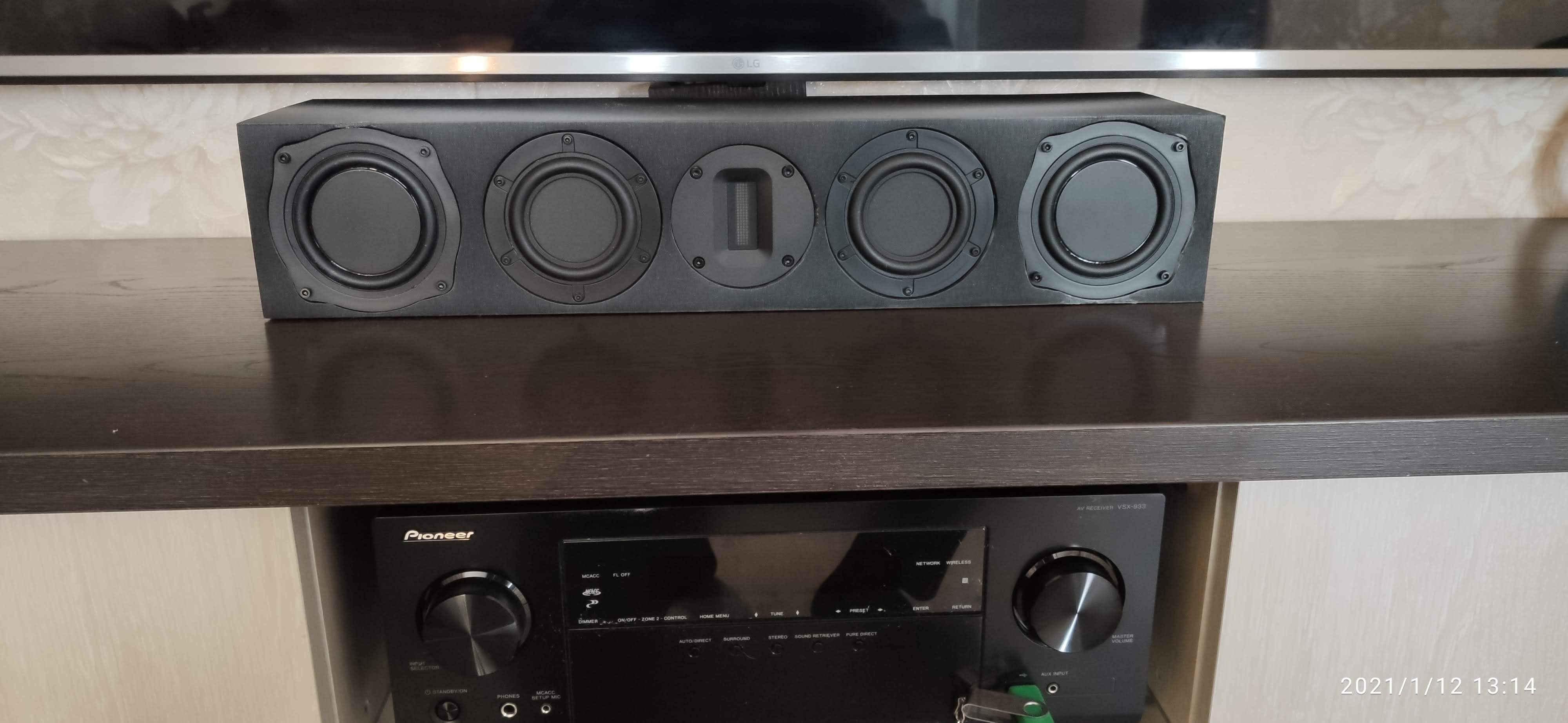

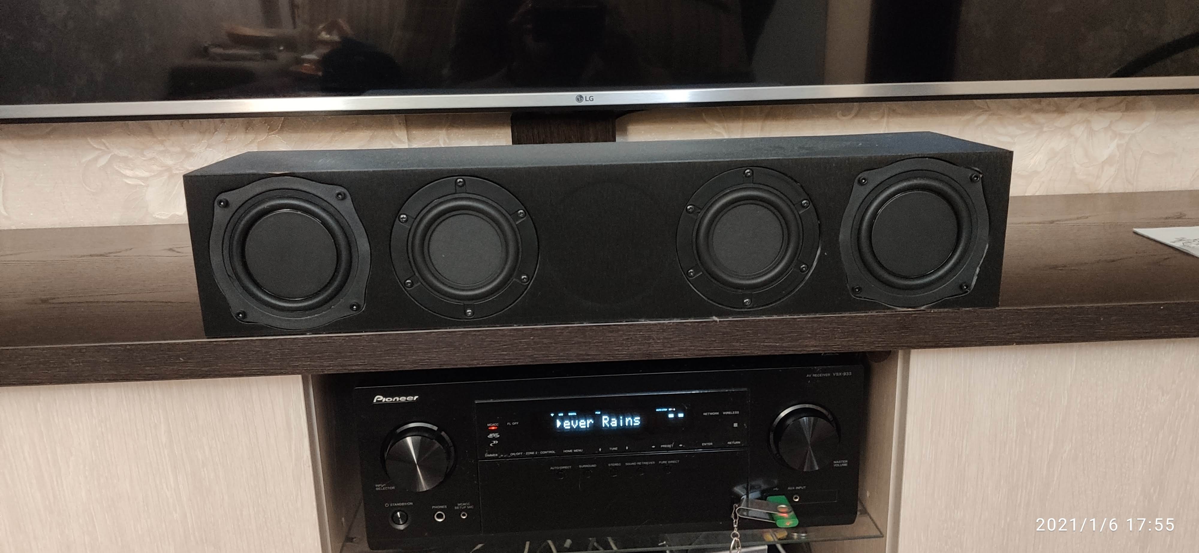

    Центральный канал на тектониках 65 с ПИ. Звучат прекрасно, напрвленость оч широкая. Низы подхватывает глубоко и в верх лезет без "песка". Я доволен. Слушал как без ленточника так и с "ленточником контрофактным"
    ЦК тектоники 65 + Ленточный фунтик

    Только тектоники 65
    С чего так решили, как определили? Подробнее напишите.

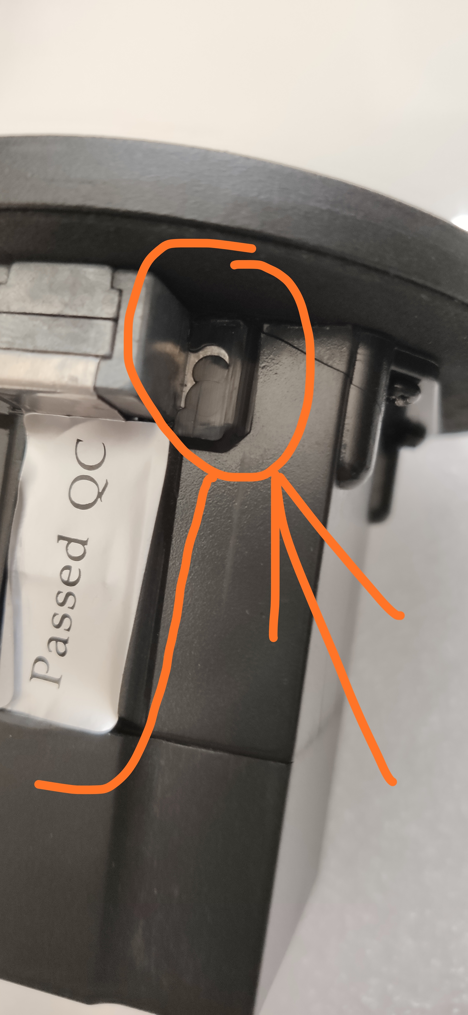

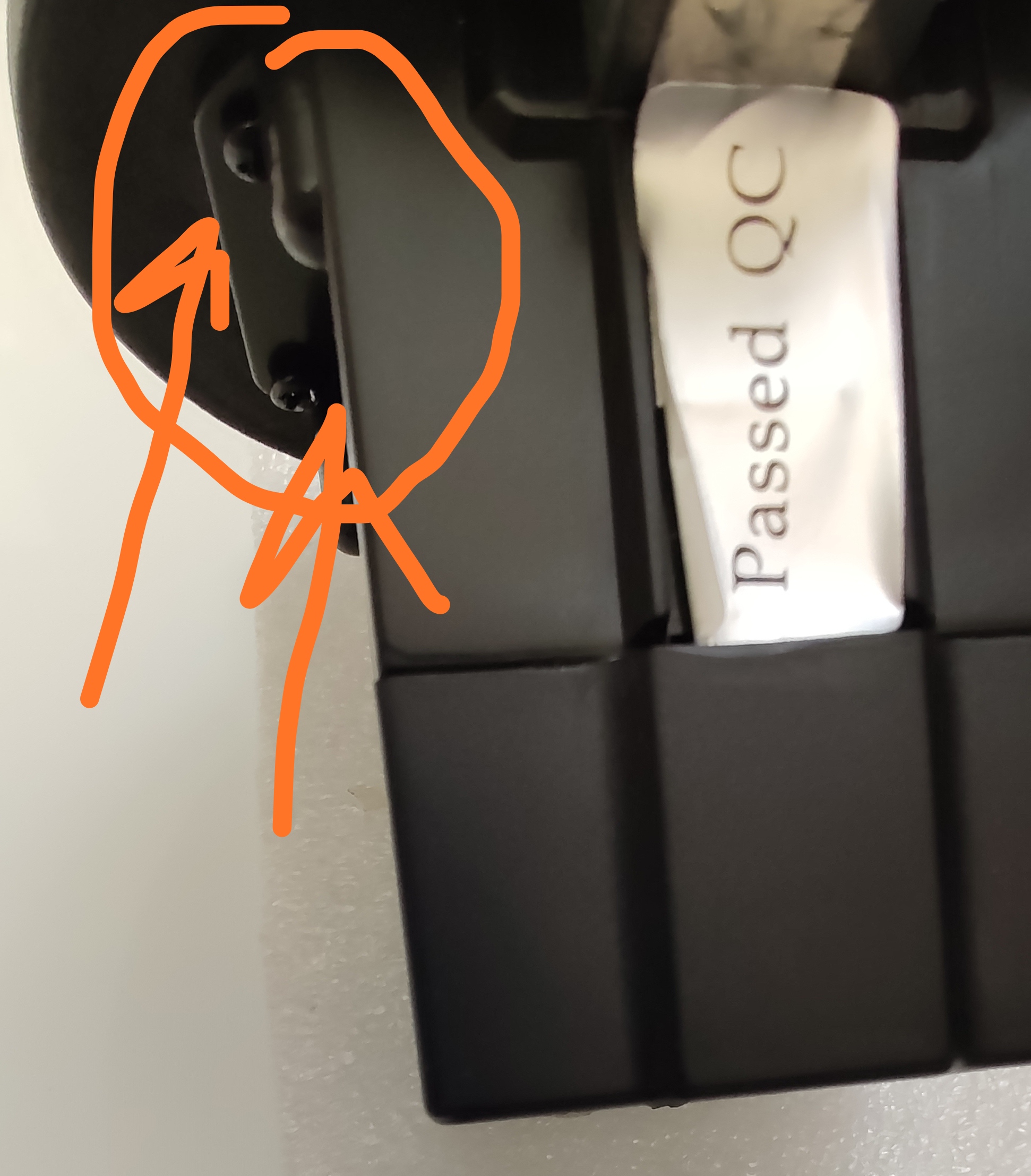

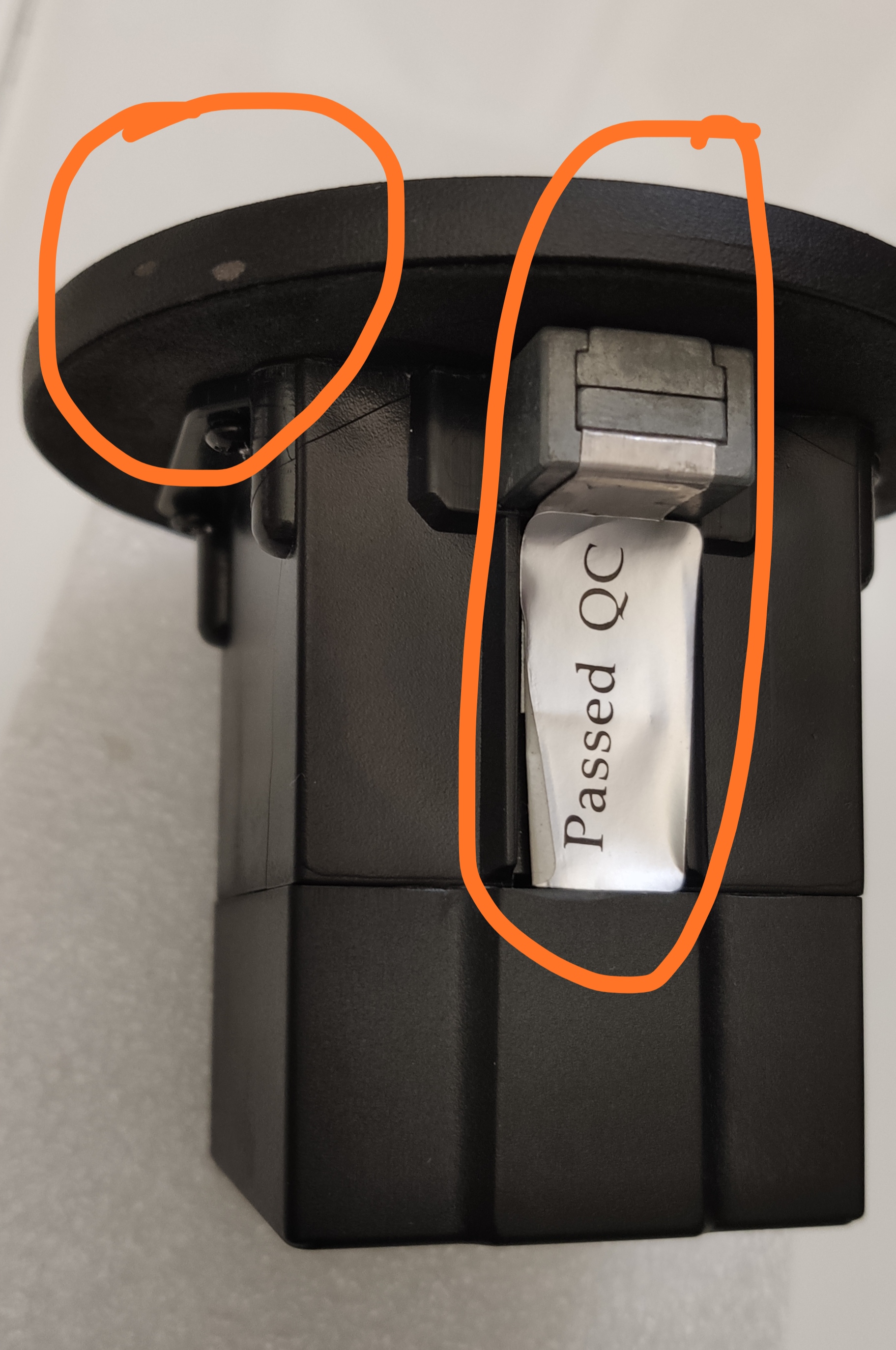

    Выглядит совсем не так как на сайте производителя. Болты черные и под крест, были еле прикручены. Гарантийная лейба кривая и коротка, крепление ленты твитера не заклеено. Гарантийная леба приклеена криво. Корпус отлит с браком, дырки в литье. Табличка с наименованием и серийником обрезана неровно и наклеена криво. На звук очень тихий хотя чувствительность по паспорту высокая, тише тиктоников.Нажмите на изображение для увеличения.
