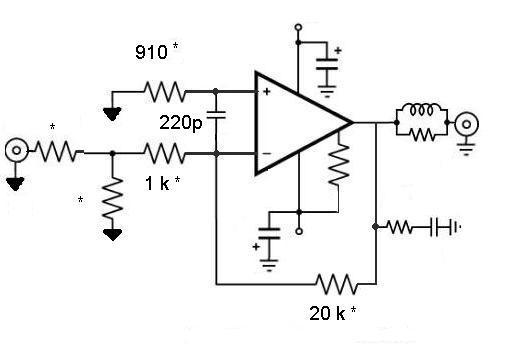

    делал печатку под разные варианты в том числе и Т образку но даже не стал ее собирать помоему что-то такое

  14. #133
    08.05.2006
    2,336
    По умолчанию Re: Усилитель Corsair
    Цитата Сообщение от skan+ Посмотреть сообщение
    Боюсь ошибиться
    Каковы параметры делителя из резисторов со звездочками?
    Последний раз редактировалось Yury Novikov; 25.03.2007 в 17:03.

    Я тоже боюсь что вы ошиблись Эта схема работать не будет - вывод 10 практически оторван от земли. Каковы параметры делителя из резисторов со звездочками?
    нет там 910 Ом
    а вот параметров со звездой не помню хоть тресни
    послезавтра посмотрю

    Так вы T-OOC даже и не пробовали, а буфер на лампе подцепили к обычному инверт с низкоомным входом? Понятно,значит 6Н23П его и не смогла потянуть.
    На проходе какой кандёр?
  19. #138
    08.05.2006
    2,336
    нет там 910 Ом
    Тогда будет работать. Кни у каскада на лампе в этом режиме около 20% или больше.
