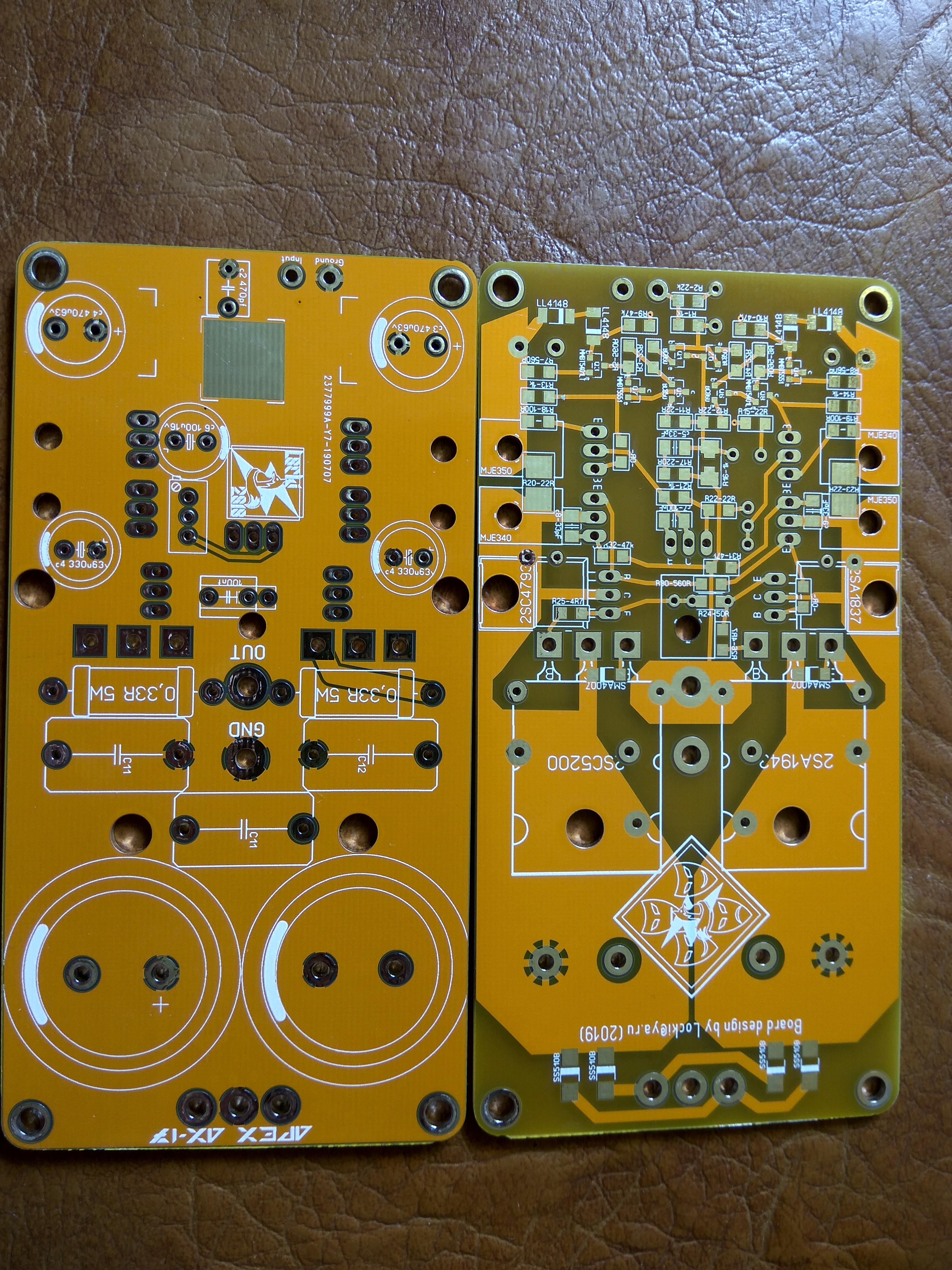

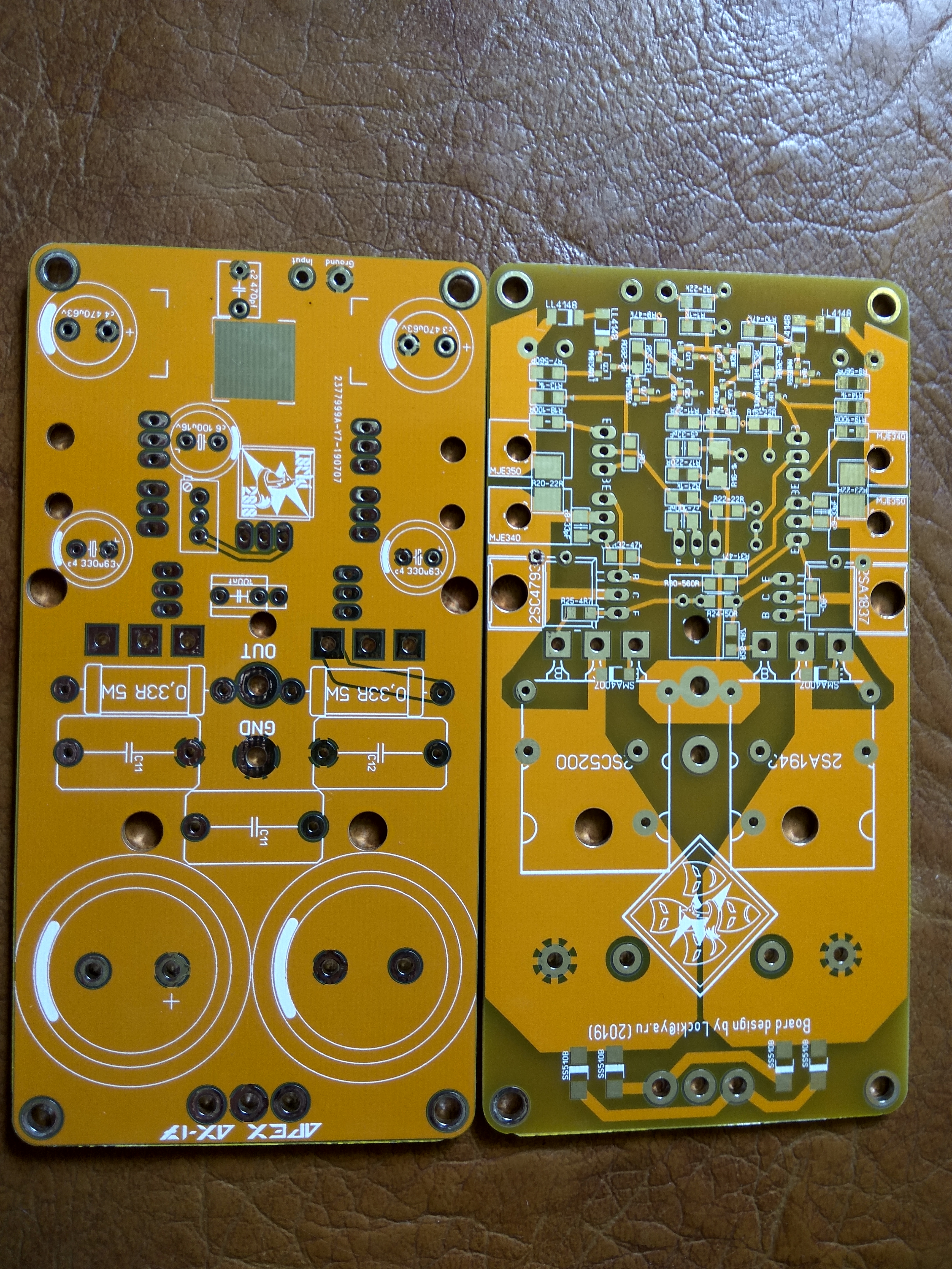

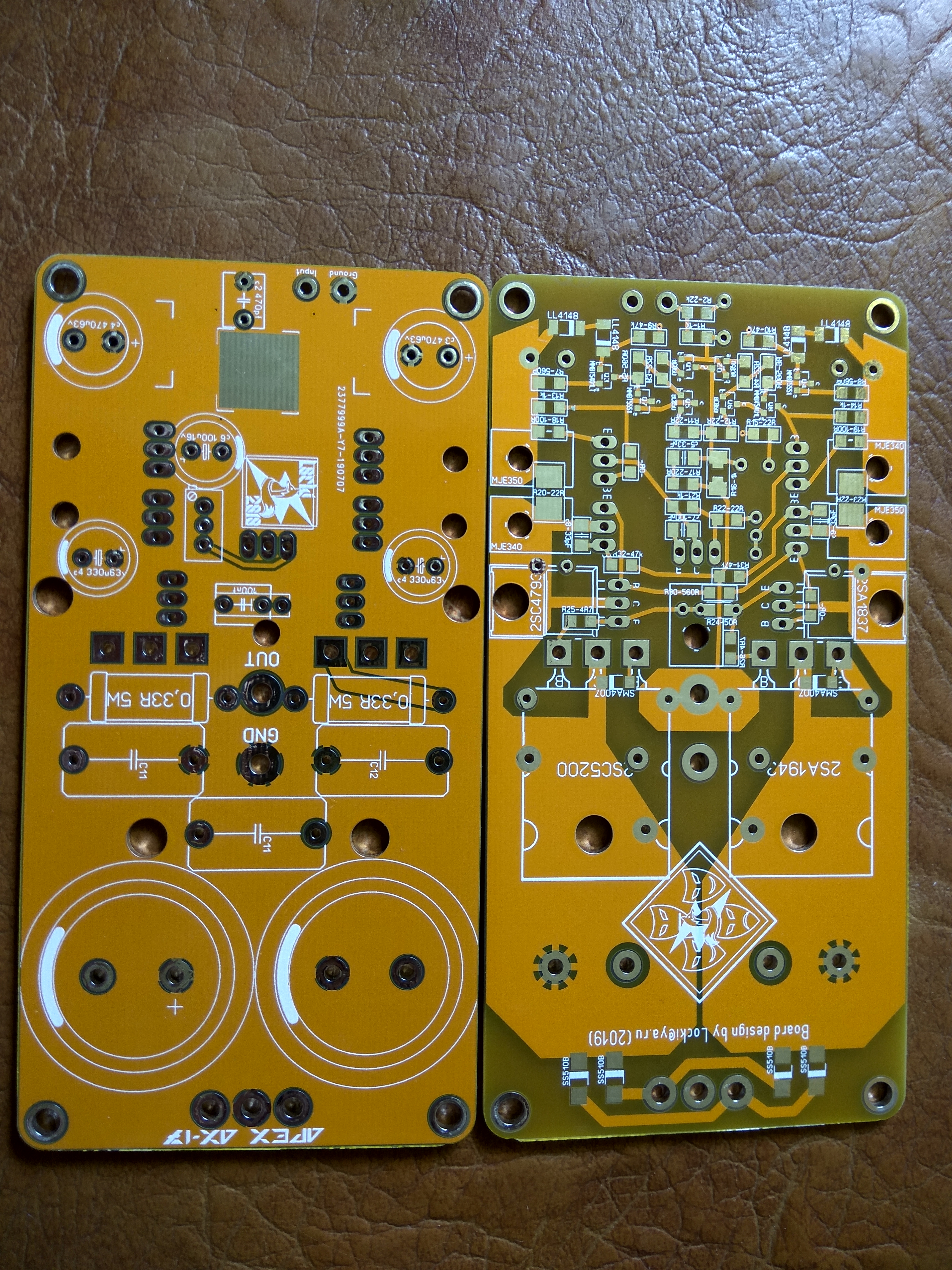

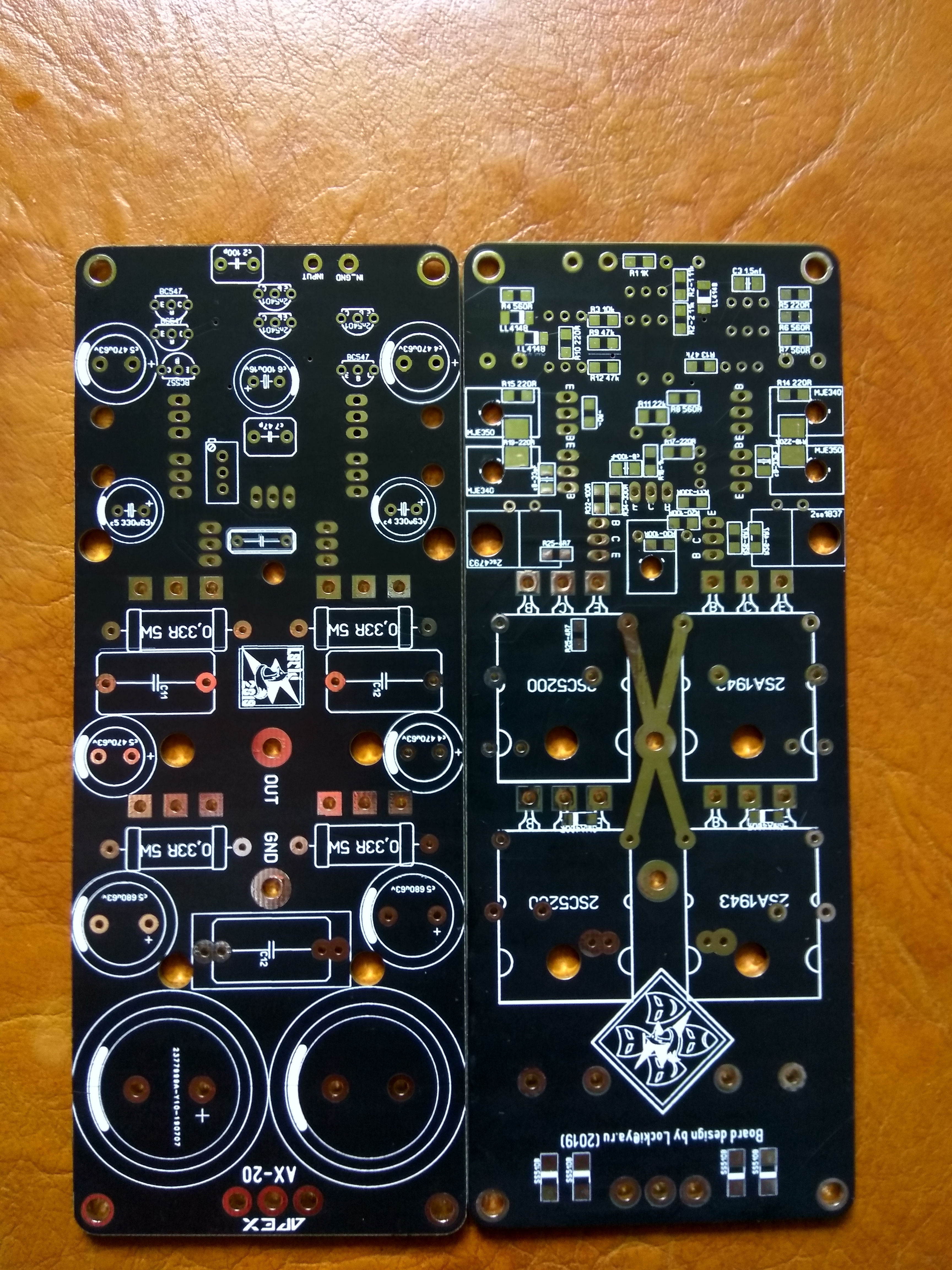

    "Лед тронулся, господа..." (С) Остап
    ---------- Сообщение добавлено 13:58 ---------- Предыдущее сообщение было 13:48 ----------
    И 20й

    Черная маска обманчивая.огрехи не заметны. Лучше не использовать
    С уважением Максим.
