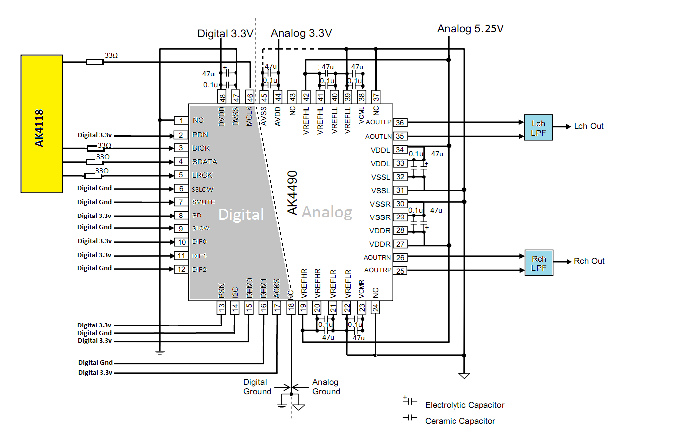

    Я всю дорогу был ярым приверженцем старых R2R-мультибитов, но эта гравицапа меня зацепила первой из дельтасигм. Поглядев вокруг и изучив предложения решил построить нечто своё. Поэтому есть нужда разобраться в некоторых тонкостях не описанных даташитом. Возникли следующие вопросы:
    1. Нога AVDD (44) у 4490 что именно питает внутре? Насколько на ней важно качество питания, блокировки? Только не надо общих рассуждений, интересует именно эта нога. Обзывается аналоговой, но по даташиту должна питаться с цифровой стороны... А вот в порядке общих рассуждений далее.
    2. Если я приподниму VREFL на полвольта от земли, а VREFH приспущу на полвольта понятно, что выходное напряжение уменьшится, а вот каково чипу? Ему не легче в таких условиях? Даташит говорит что нормально вэрефы привязаны к земле и питанию, а если не нормально? Можно так? Что будет с постоянной составляющей на выходах? Или она привязана к VMID?
    3. VMID используется только для выходных цепей или в преобразовании тоже участвует? Согласно даташиту там тупой делитель из двух резюков по 10К, отбирать ток с этих ног запрещено, однако электролит повесить не постеснялись, местами не маленький.
    4. Какого лешего VREFы и VSSы с VDDми выведены парными ногами? У корпуса чересчур много ног лишних оказалось? Похоже что так, 10 "лишних" ног насчитал...
    5. Если разводить цифровую и аналоговую массы раздельно с раздельными же питаниями, то где их соединять, под чипом?
    Картинка для понимания.

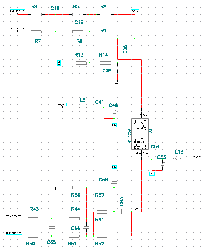

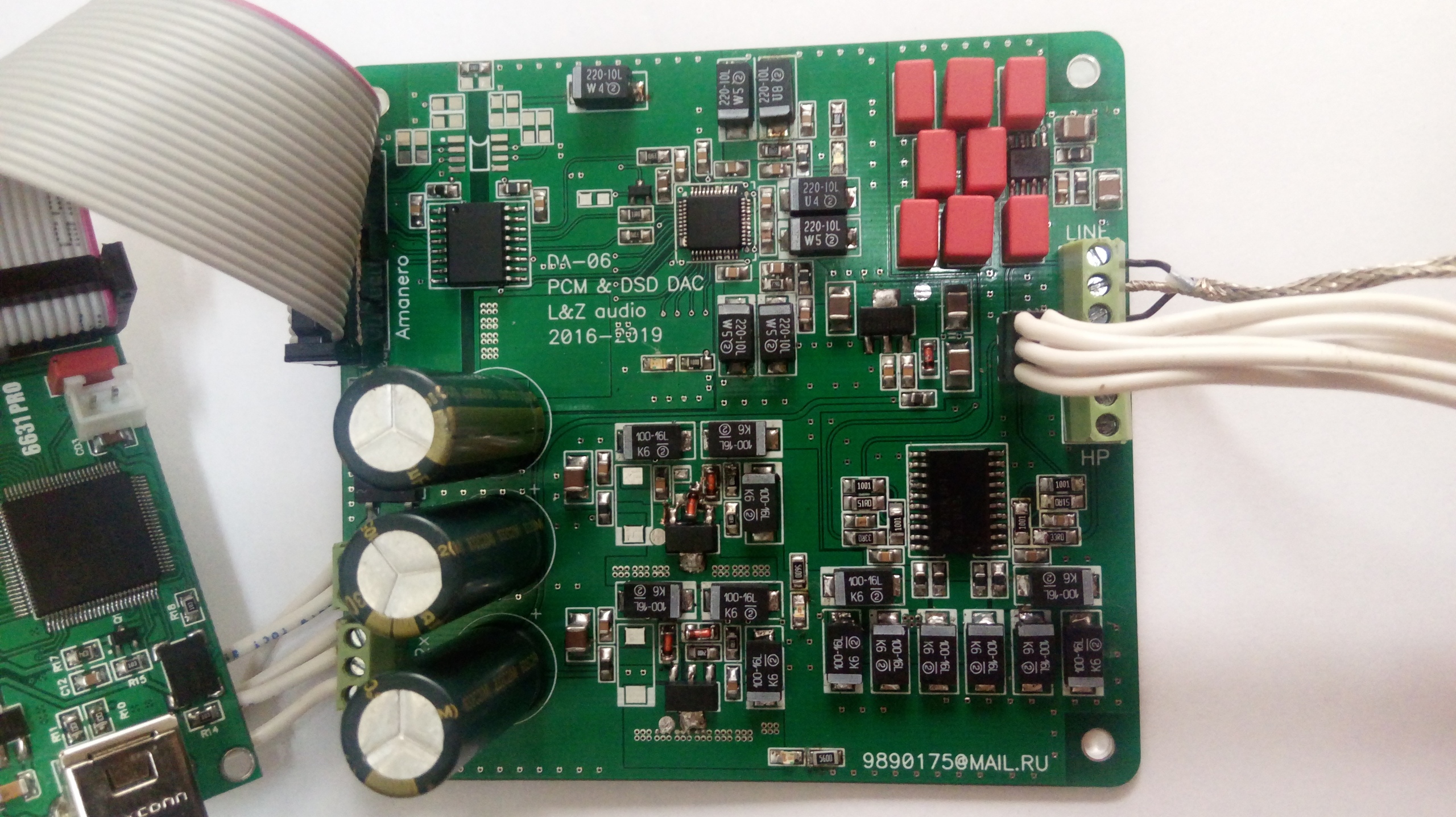

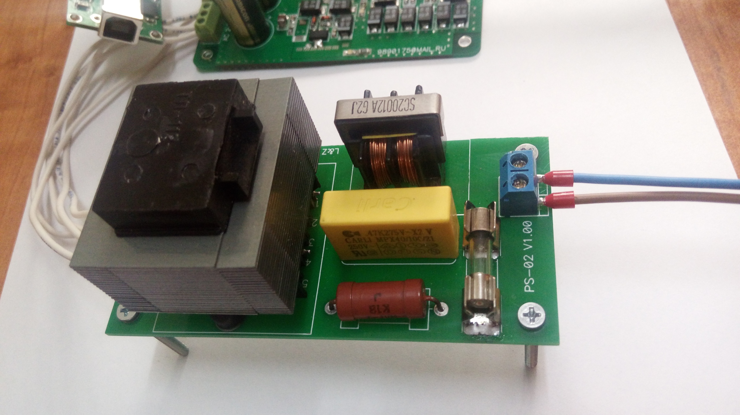

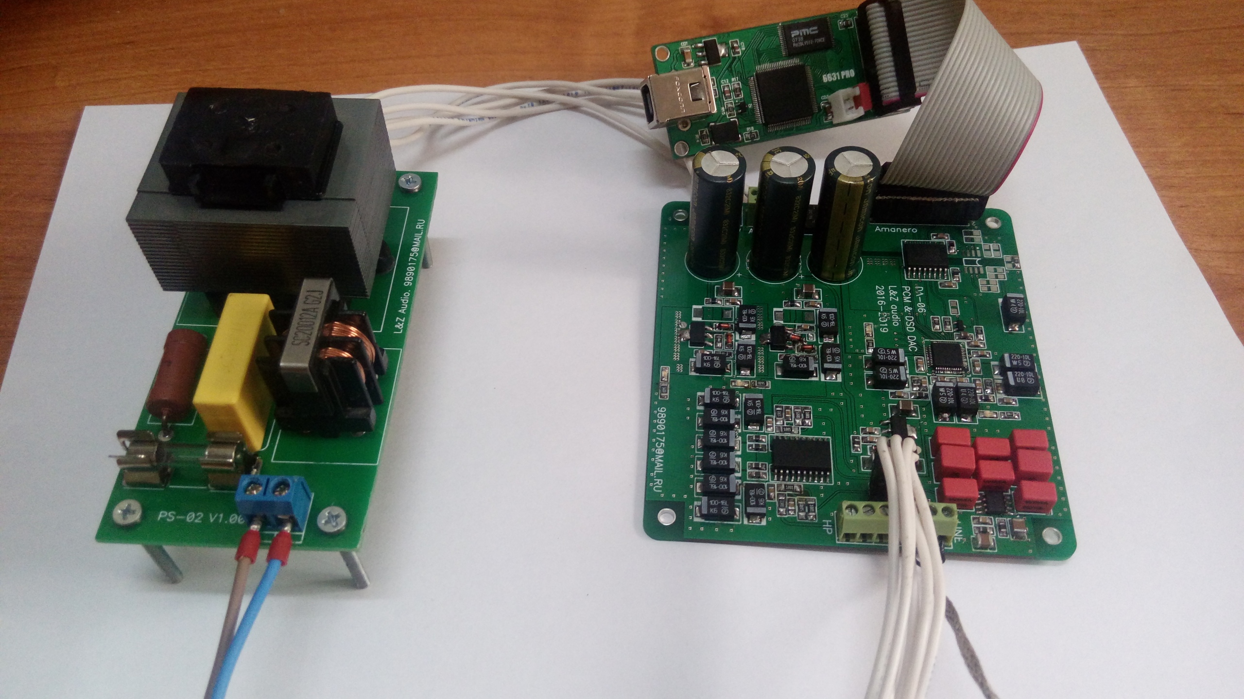

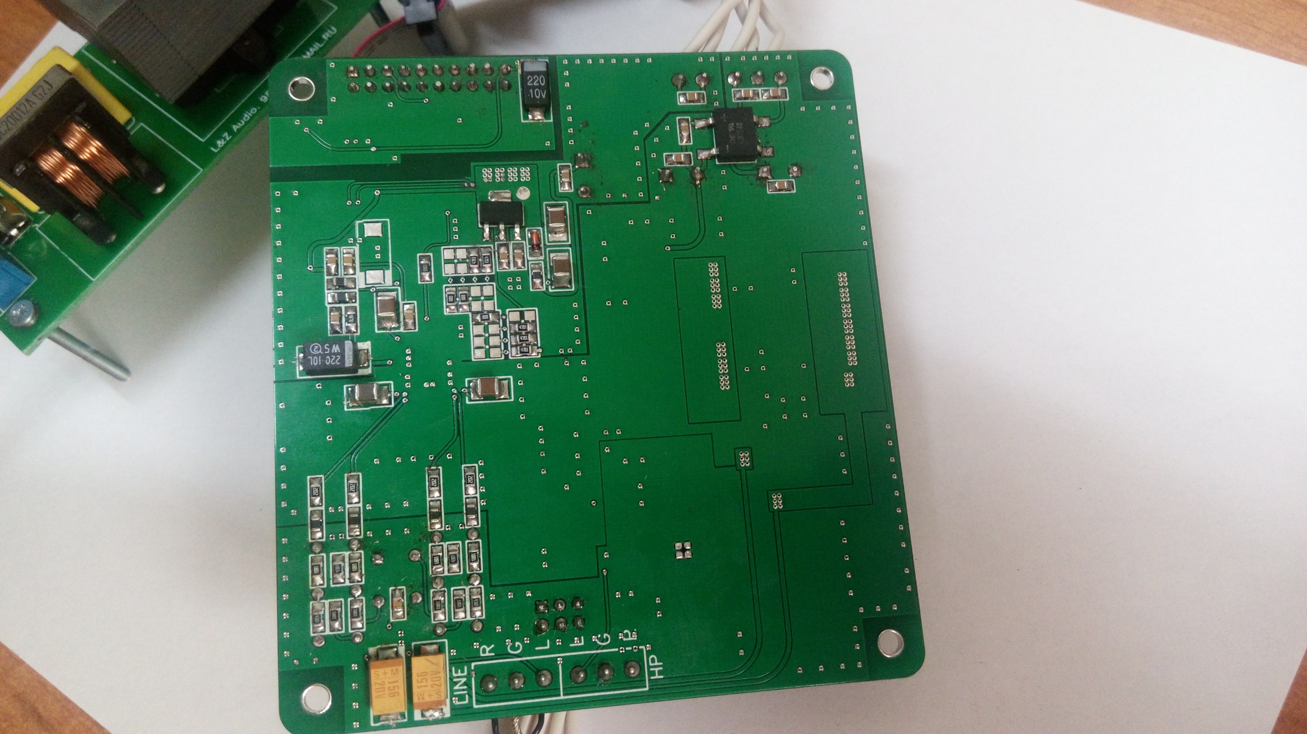

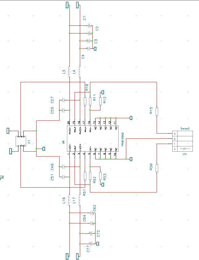

    Запилил ЦАП "выходного дня" на 4493. Целью было создать максимально простую, дешевую и самое главное доступную конструкцию (в плане покупки компонентов), которую можно будет использовать как испытательный полигон для отработки идей, проектов на DSP и пр., да в конце концов рассовать везде где требуется (гараж, дача и т.п.). Основное требование - выпрямители и повторитель для наушников на одной плате.
    Получилось вот такое не хитрое устройство:
    Скрытый текст
ID:	354804 Нажмите на изображение для увеличения.
ID:	354805 Нажмите на изображение для увеличения.
ID:	354806 Нажмите на изображение для увеличения.

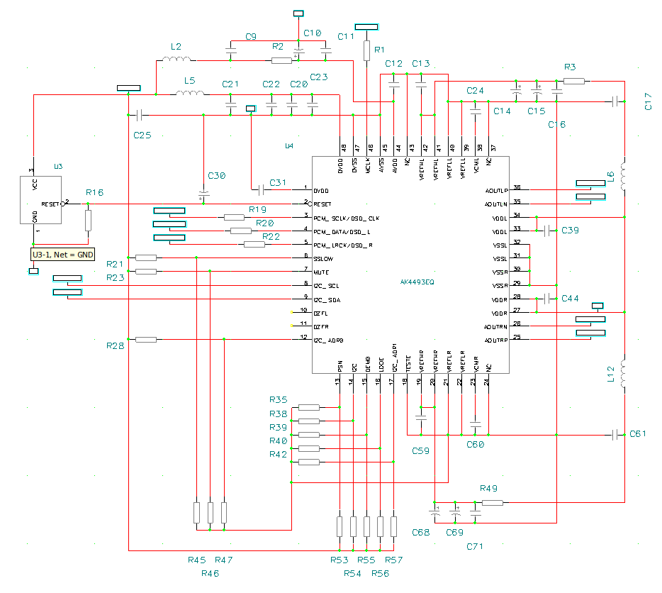

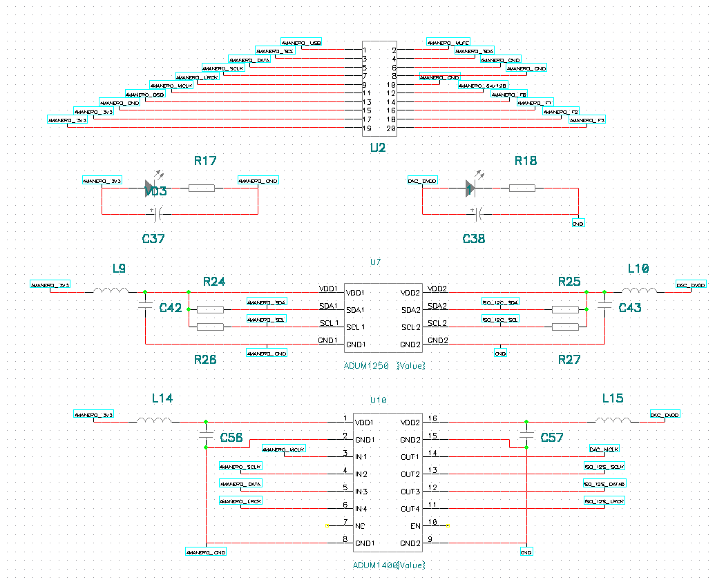

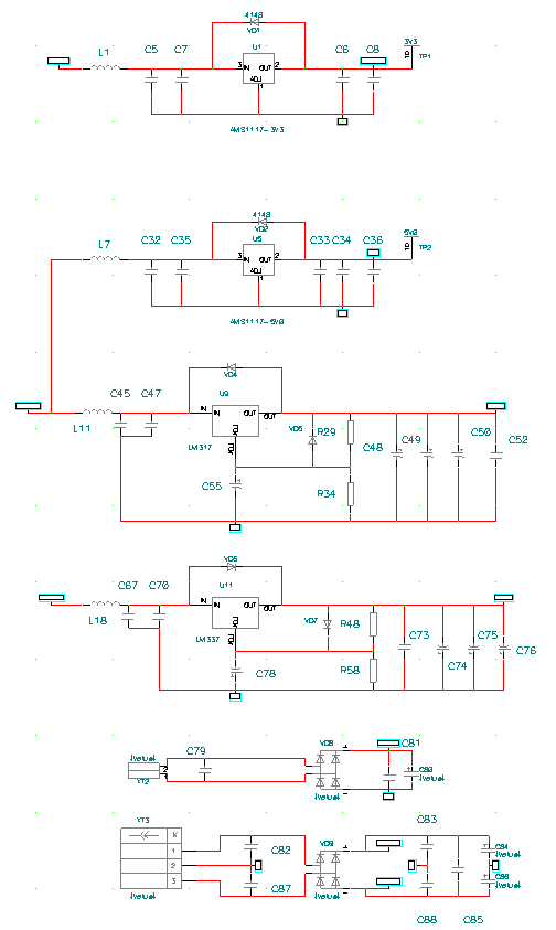

    На плате присутствует ошибка с разводкой стабилизатора LM337 (доверился готовому компоненту для P-CAD, всё таки наверное нужно рисовать самому), поэтому пришлось немного покрамсать полигон, если будет желание или спрос перерисую и закажу заново.
    Схемотехника вся по даташитам:
    Скрытый текст
ID:	354808 Нажмите на изображение для увеличения.
ID:	354809 Нажмите на изображение для увеличения.
ID:	354810 Нажмите на изображение для увеличения.
ID:	354811 Нажмите на изображение для увеличения.
    Присутствует гальваническая изоляция на ADUM1400, повторитель для наушников на TPA6120A2. ОУ в фильтре NE5532. Фильтр третьего порядка из даташита на AK4490. Так же есть место под изолятор I2C шины на ADUM1250. Разъем I2S полностью повторяет разъем Amanero, в принципе под этот транспорт и проектировалась плата. Возможно как управление пинами ИМС ЦАП, так и программное. Сейчас использую транспорт на CM6631A. Учитывая мою нелюбовь к электролитам, на плате доминируют керамические и танталовые конденсаторы, что немного не укладывается в идею дешевого ЦАПа.
    Регулировка громкости сдвоенным потенциометром, в случае если не нужен, просто или джамперы или перемычки на плате.

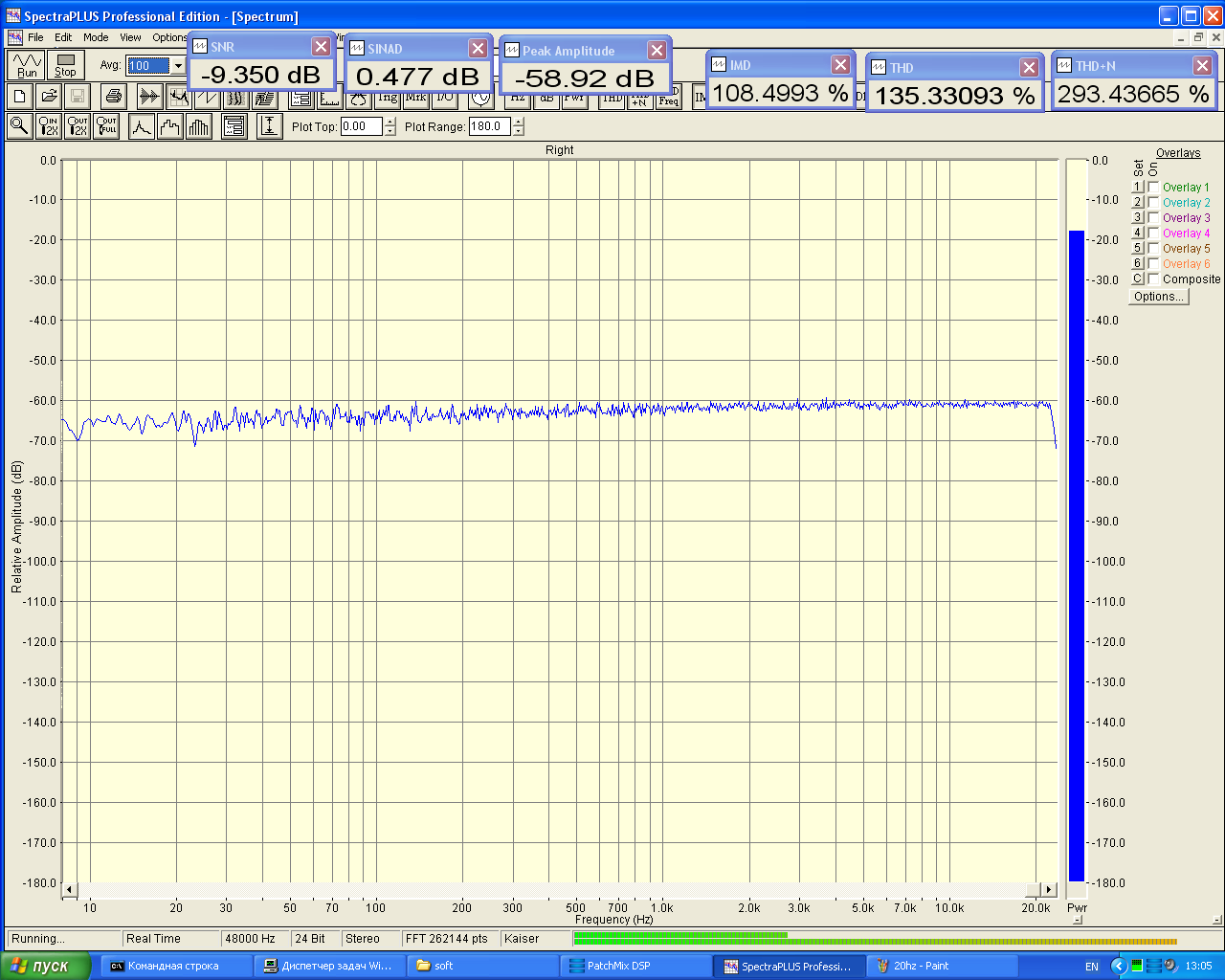

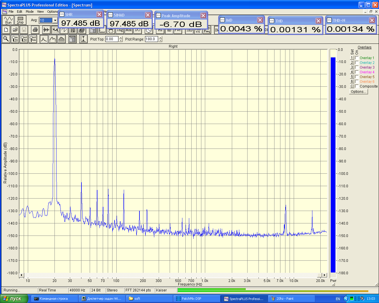

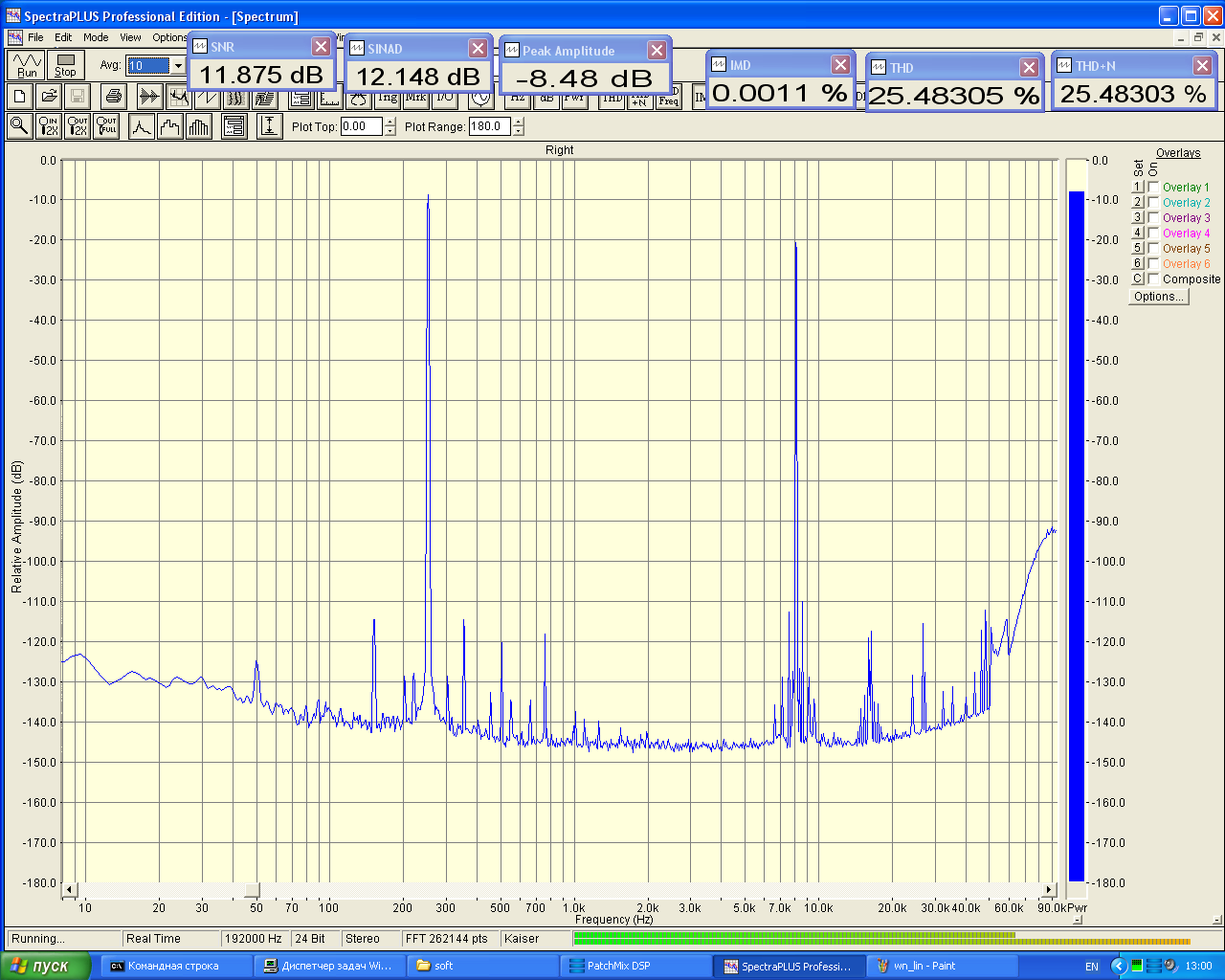

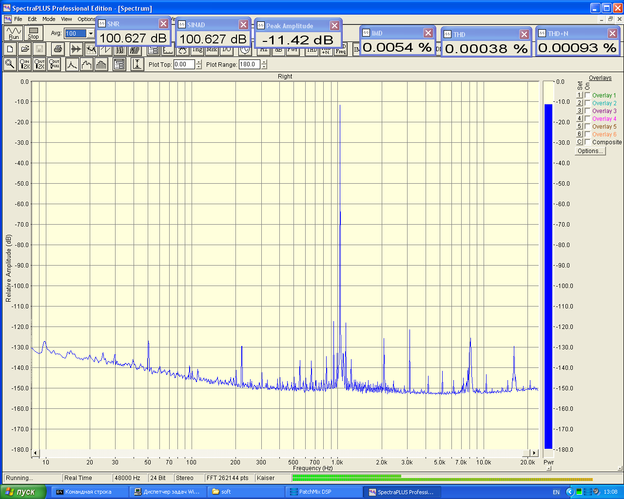

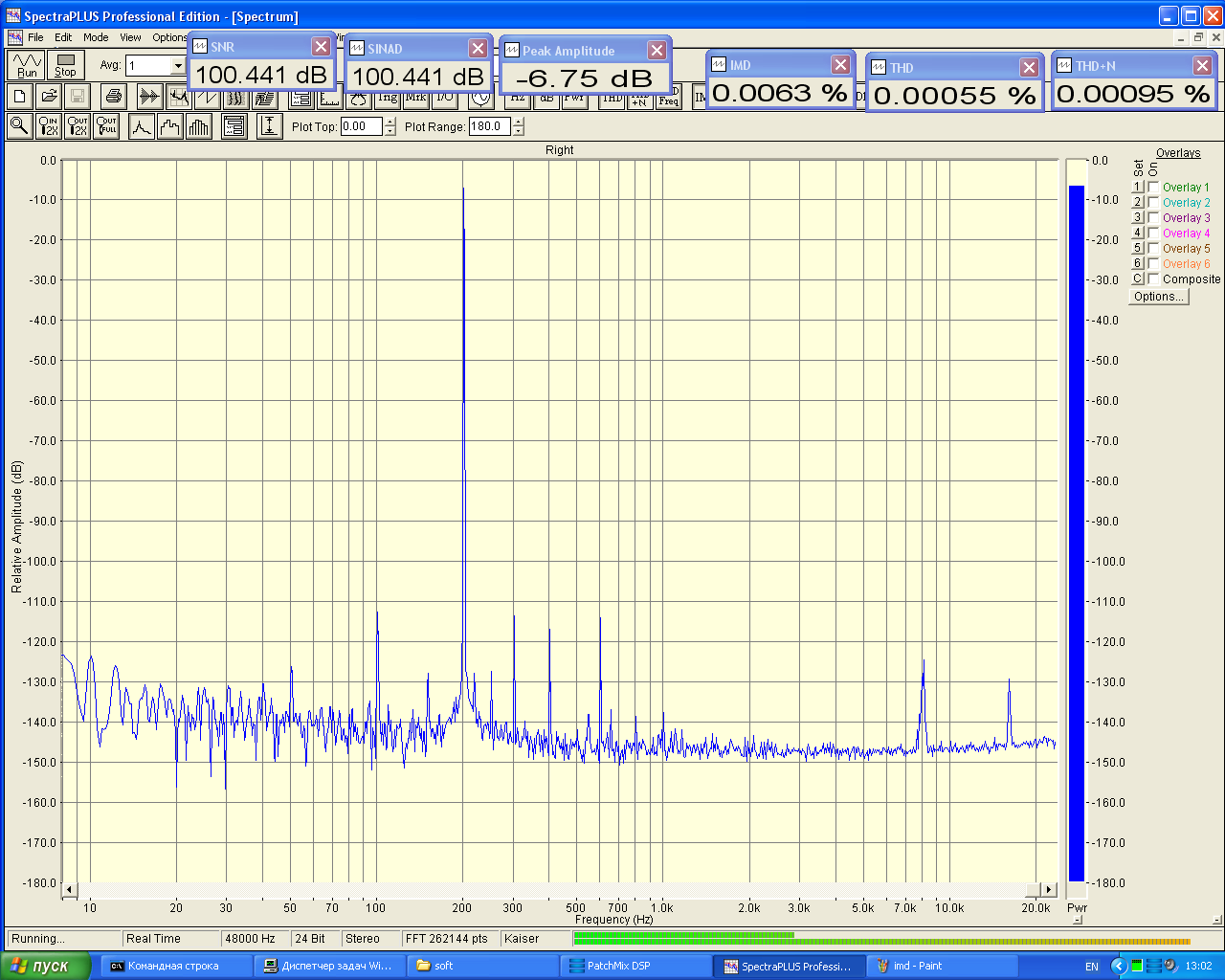

    Замеров нормальных нет, т.к. лучше чем EMU 0404 под рукой ничего нет:
    Скрытый текст
    Сильно торчат палки на ~8кГц, 16 кГц и за звуковым диапазоном даже при отключенном ЦАПе, поэтому основные оценочные измерения в звуковом диапазоне.
ID:	354813 Нажмите на изображение для увеличения.
ID:	354814 Нажмите на изображение для увеличения.
ID:	354815 Нажмите на изображение для увеличения.
ID:	354816 Нажмите на изображение для увеличения.

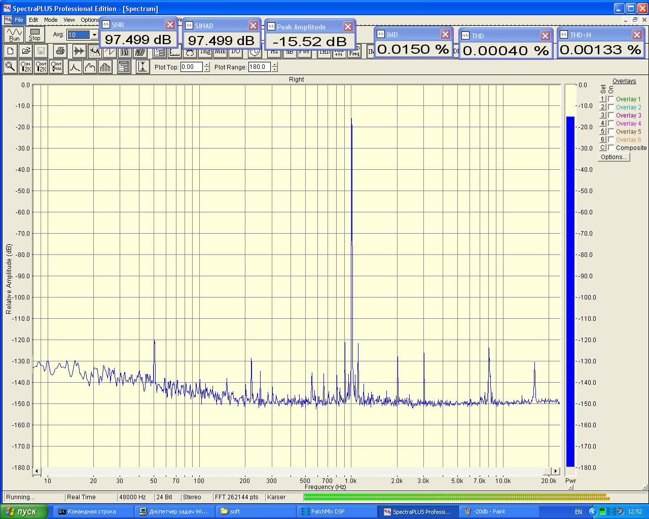

    Выход на наушники немного теряет SINAD, видимо из-за наводки 50 Гц на потенциометр и провода идущие к нему:

    В целом есть подозрения что SNR=100 дБ это лимит карты, поэтому на деле может немного быть получше. Все замеры без корпуса на столе, поэтому помехи лезут ото всюду.
    Кстати, если присмотреться, на графиках 1 кГц отлично видно всеми любимый джиттер. Происхождение сказать трудно, может некачественные генераторы на плате за 1200р, может 6631, может комплекс. В любом случае за эту цену (1200р. транспорт и ~ 7000р компоненты + плата) ждать чудес (особенно экономических) не стоит.
    По схемотехнике есть интересное наблюдение. Питание VDDR, VDDL имеет общий источник а AMS1117-5V0, если посмотреть осциллографом, то присутствует мелкая дрожь 100 Гц, амплитудой пару мВ, на выходах LM317/338 питание гораздо чище и пульсаций не наблюдается. Если буду перерисовывать плату, запитаю стабилизатор VDDR/L после LM317, может результат будет еще лучше.
    Из долго доставаемых компонентов: собственно ИМС ЦАП, транспорт, ну и ADUM1250, всё остальное продаётся в крупных розничных магазинах радиодеталей.
    По восприятию звука говорить ничего не буду т.к. это будет не объективно, да и пару месяцев отслушать надо, особенно на наушники.
    Пара вопросов:
    - стоит ли добавлять Т фильтр на линейный выход?
    - достаточно ли RLC фильтра для VREF?
    - что добавить/убрать?
    т.е. стабы не "жужжат" от низкого esr танталов?
    а что за тип танталов?
    смотрел осциллографом, всё чисто.
    Тип? China https://www.chipdip.ru/product0/816822220
    Которые на 220 мкФ сказать не могу, дал один добрый человек целый пакет, поэтому откуда он их выдрал я не знаю.
    Я всегда потом говорю, что я об этом говорил
    Прогони RMAA, тест IMD (swept frequency). Если кривая загибается вверх, то "трехногий" начинает показывать рост импеданса, который не может скомпенсировать емкость после него.
    Простое лекарство, лично испытанное - стаб-> емкость типа простого тантала-> 50мОм резистор -> емкая керамика.
    Вот эти самые 50-100 мОм леаниризуют импеданс.
    И диоды вокруг трехногих ненужны. совсем не нужны.
