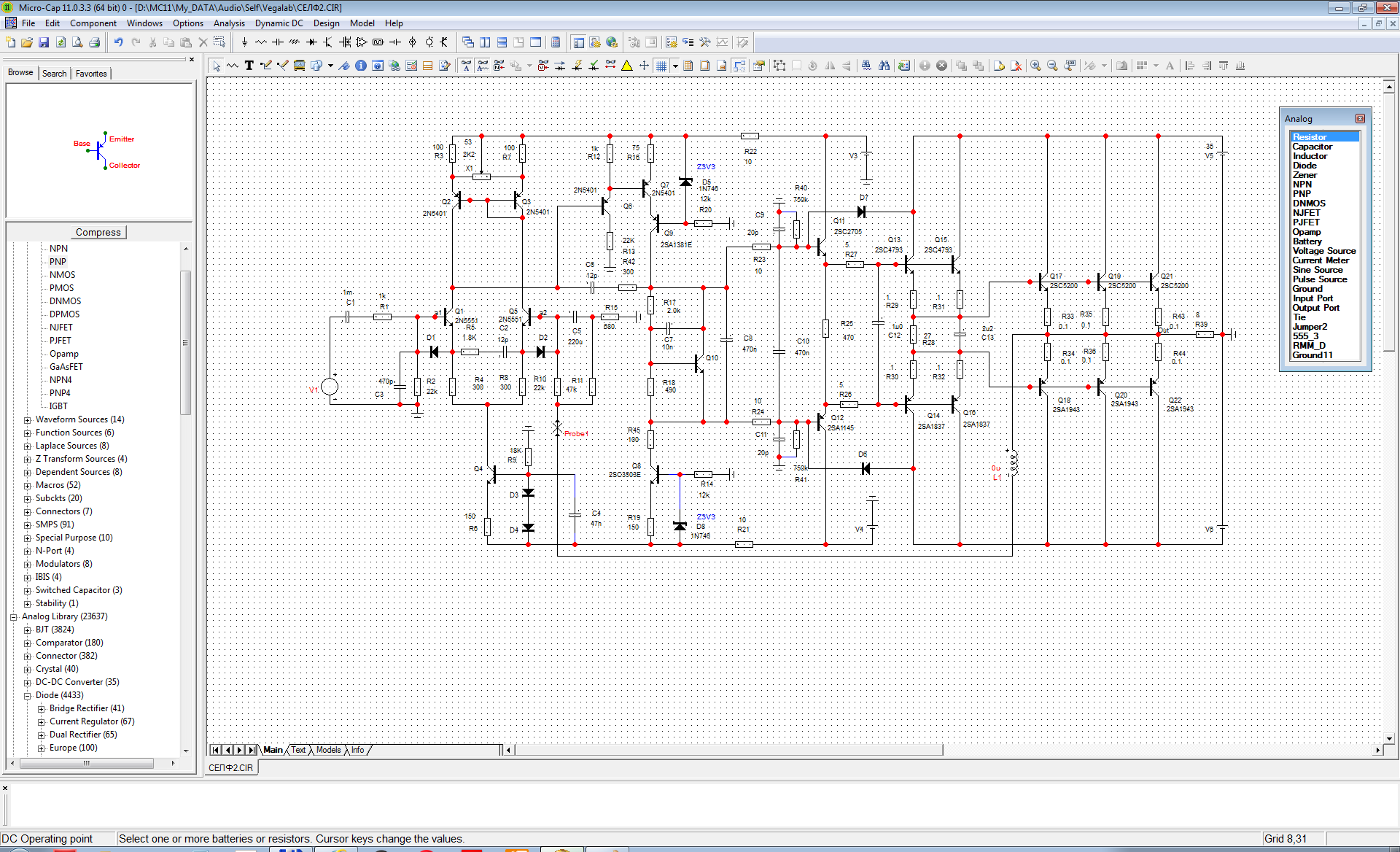

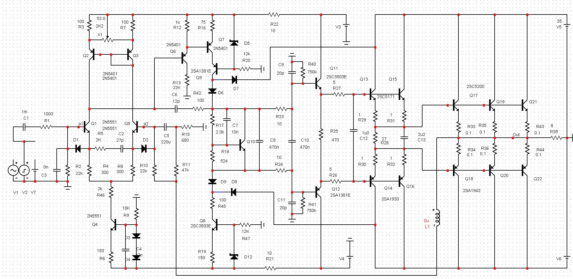

    Доброе время суток товарищи!
    Очень надеюсь на вашу компетентную помощь.
    Суть проблемы в том, что никак не могу справиться со звоном при входе в клип на 20кгц. При этом до клипа все идеально: клип 1кгц - идеальный, меандр 1 и 20кгц - идеальные.
    Схема одна из многочисленных вариаций на тему Линна с миллером. Куда копать?
    Надеюсь на вашу помощь!

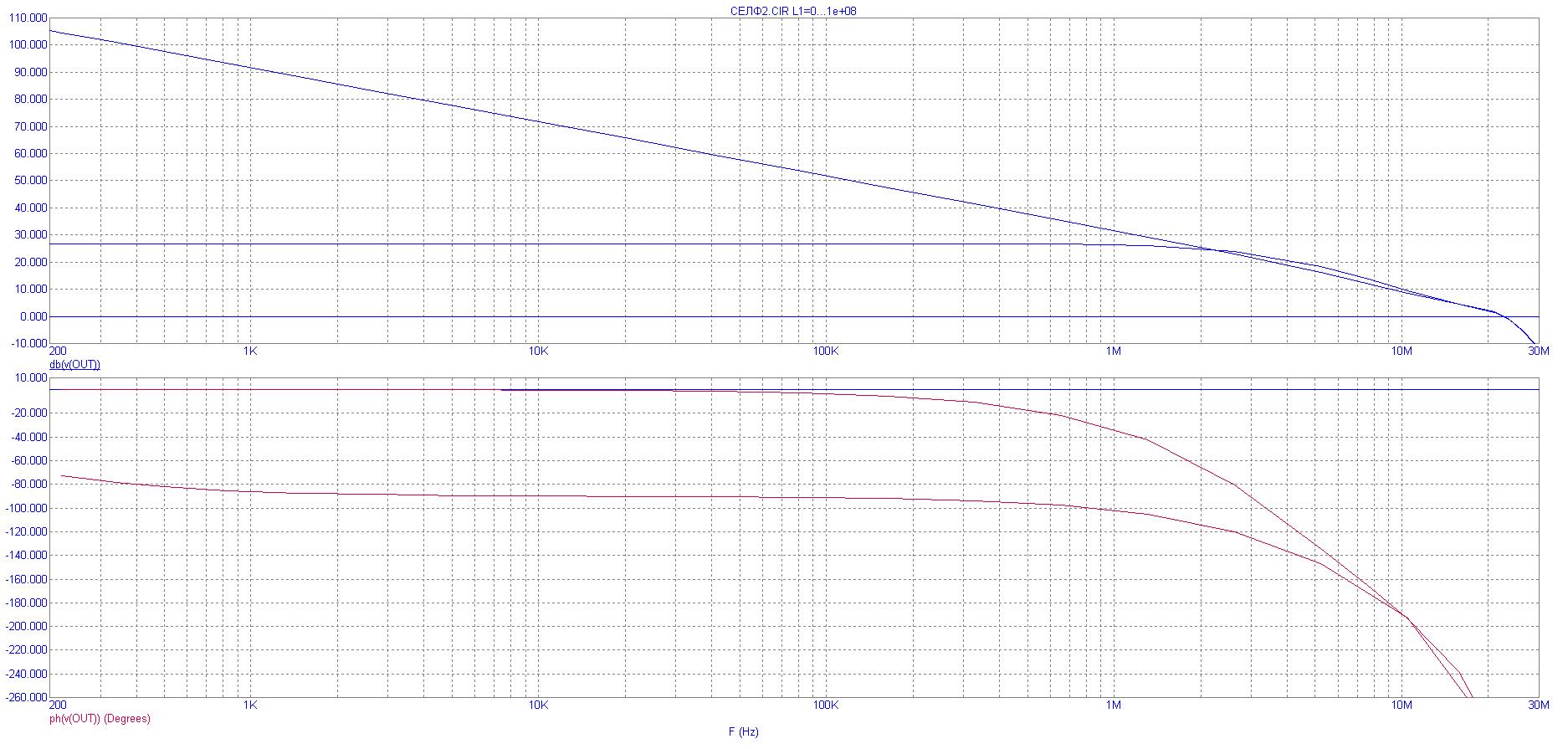

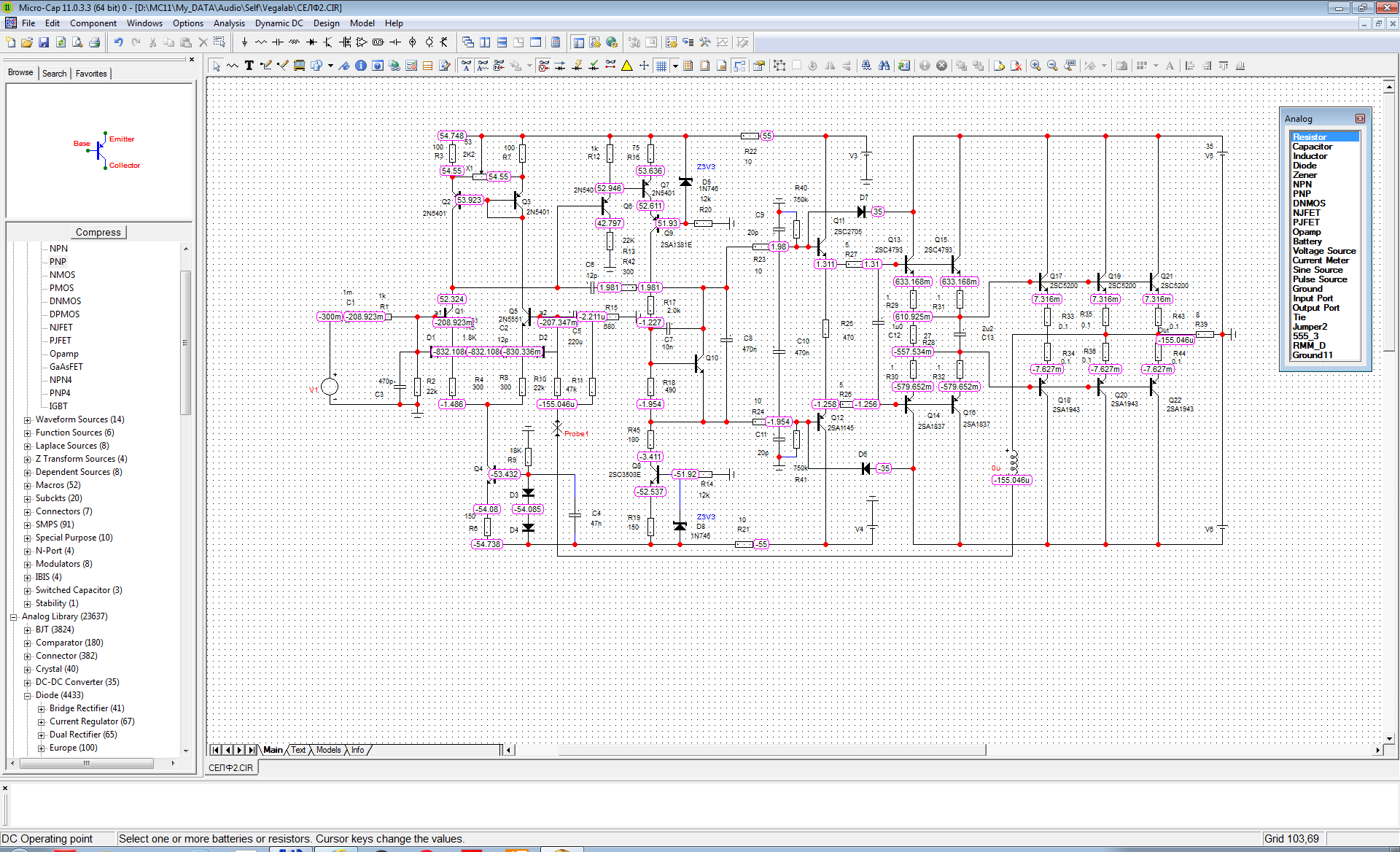

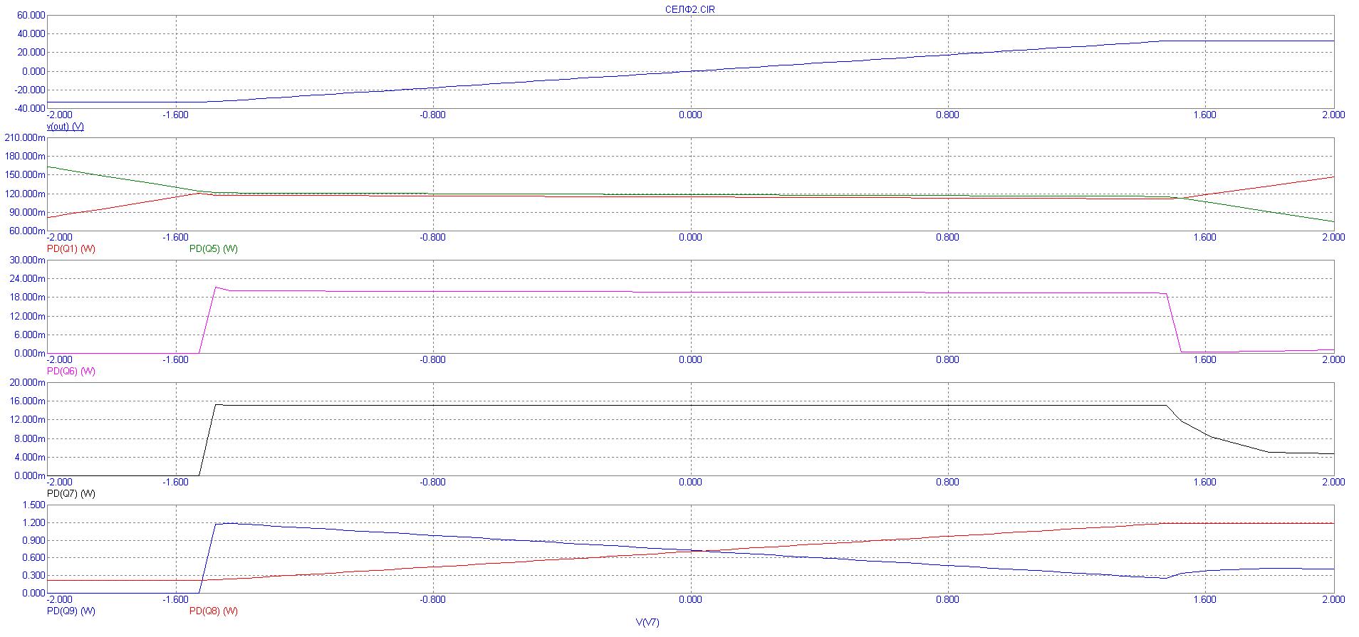

ID:	315477 сделал для Вас скрины по модели. У меня на скринах ток покоя выхода ниже, т.к немного его убрал.

    Вы уверены что у Вас двоих в схемах одинаковые стабилитроны ?
  4. #123
    Давно не заходил Аватар для EMiq
    01.09.2014
    777RUS
    174
    По умолчанию Re: Как побороть звон в клипе
    Я так предполагаю. Верхний думаю- да. Нижний -? Пусть .Васильев подтвердит. Эти параметры я в исходной модели автора не менял. Остальное - по последней схеме - номиналы резисторов.

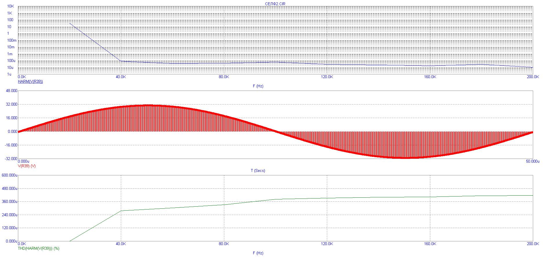

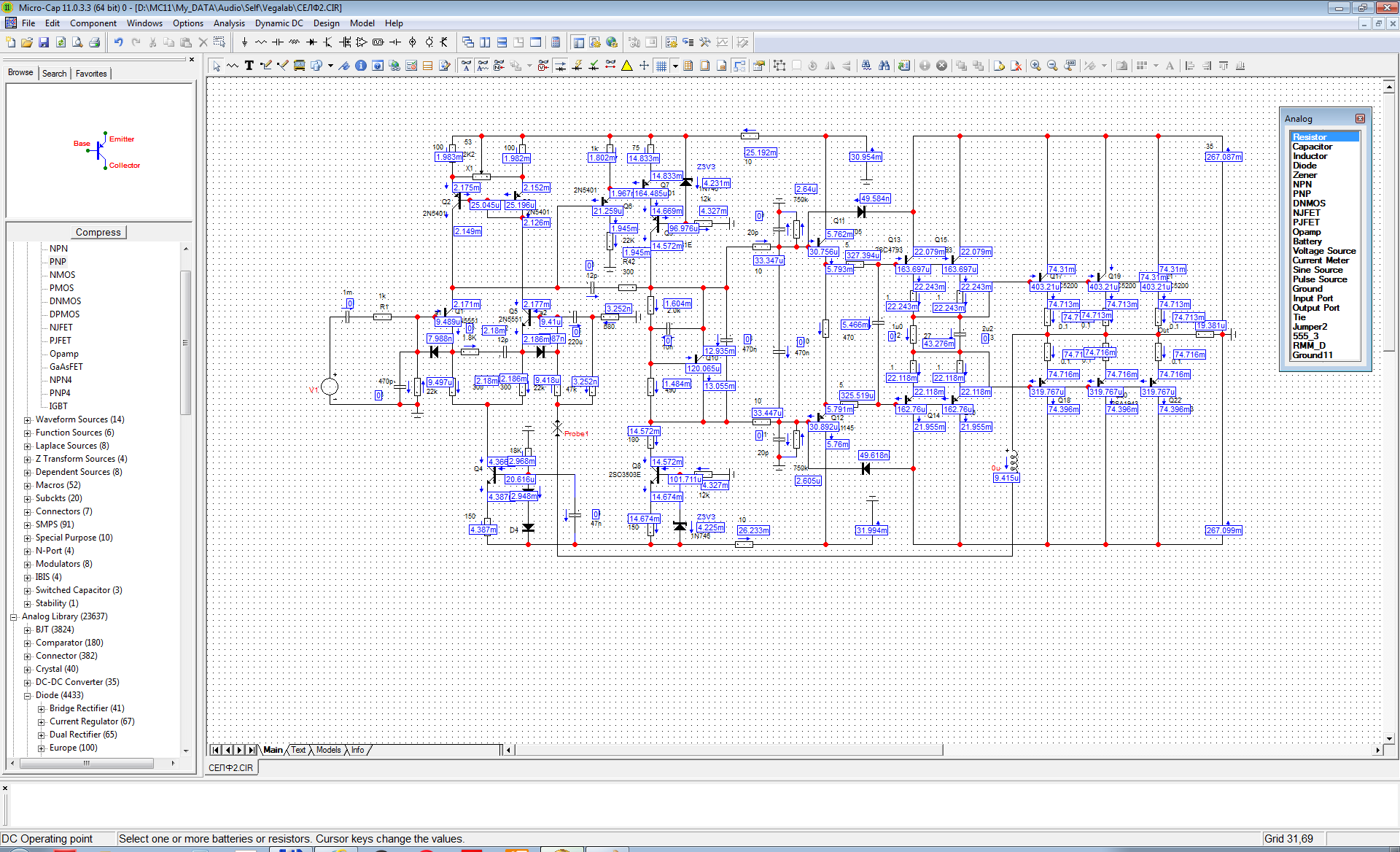

    Я не знаю что вы моделируете,но вот сканы в МС-11 мои и схема финишная. Чет совсем иное. Г

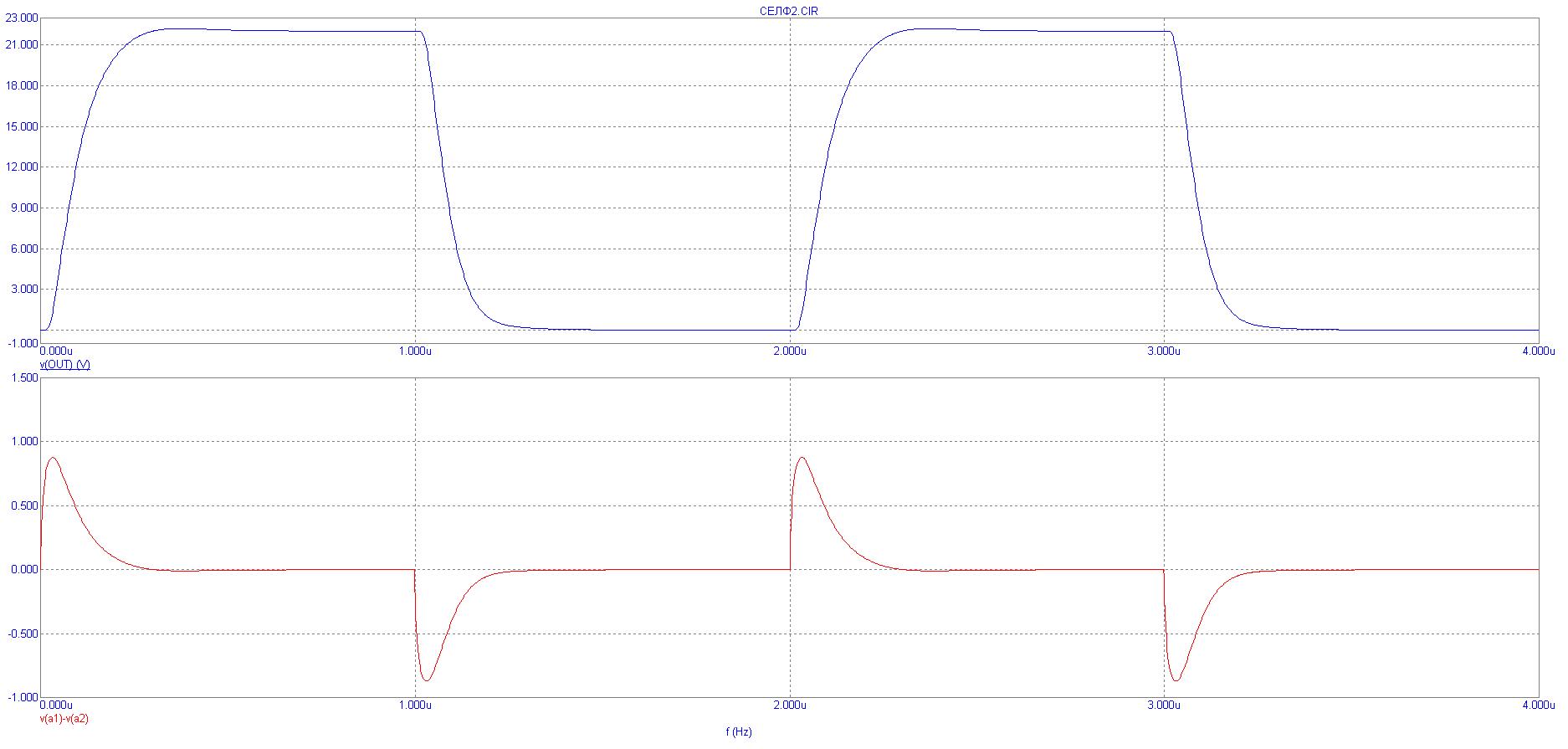

    В Вашей последней модели ничего не изменилось, по сравнению с тем графиком иголок на выходе 1 каскада, что я приводил. Посмотрите у меня в файле установки анализа переходных процессов - время анализа и другие параметры. Воспользуйтесь режимом анализа -Probe Transient и поставьте точку анализа после расчета на выход первого каскада - базу второго. То, что Вы приводите мало о чем говорит.

    В посту116 Что не так ?Отключил фнч и С6 до 15 повысил,устойчивости добавил и что? Идеальный разностный сигнал. В вашем файле.
    С6 дан на грани выброса на меандре , у меня чуть занижена его емкость.И вы мне говорите о низкой скорости усилителя? ну ну
    С уважением Максим.

    Ни о какой скорости Вашего усилителя я Вам не говорю. Речь идет о реакции Вашего усилителя на входной меандр 20 кГц с фронтами 10-100 нс и сигнале ошибки работы петли ООС по форме сигнала на выходе первого каскада - выбросы на фронтах- задержка компенсации петлей ООС по времени фронтов входного сигнала, что и является причиной TIM при перегрузке следующих каскадов. Литературу об этом уже выкладывал в этой теме..

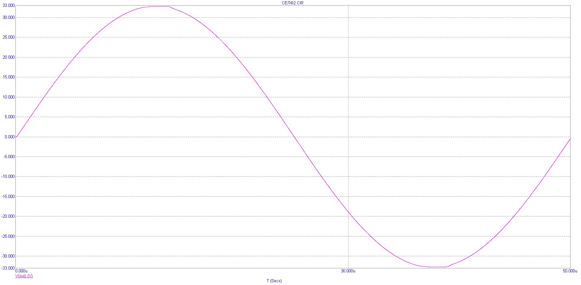

    Чет я нифига не пойму. Я смотрю в своем и вижу одно, в вашем при отключении фнч и изменении емкости С6 до 13пф-15пф вижу тоже самое,вы показываете нечто иное.
    Характер клипа на выходе и в точке суммирования добавил.

    Я не лезу в дебри, знаний не хватает аргументированно спорить,но смотрю несколько вещей в анализе. АФЧХ, Меандр в точках суммирования на разных частотах. Анализ по постоянному току и особо момент перехода в клип. А также характер клипа с номинальной мощности до сильного ограничения .Чтобы не было срыва в возбуд. Кг в полосе часто чисто из любопытства . В этом варианте и афчх и меандр в точке суммирования приличны , и мягкий клип без выбросов больших ,требующих применения защитных мер, что там такого негативного ? Может процесс поиска глюков сам по себе некорректен ?

    Единственно можно резистор в базовую цепь Т7 поставить 10ом .Меандрик еще чище становится,резистор R42 последовательно с корректирующим конденсатором С6 12-15пф увеличить до 470-510ом.На Кг не влияет,но афчх и меандрик еще краше становятся
    Ну не вылизать больше схему без усложнения. Да и резона не вижу
