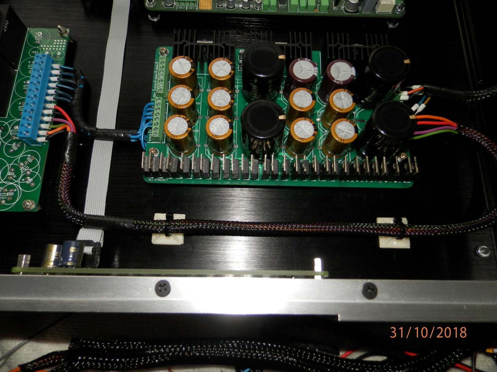

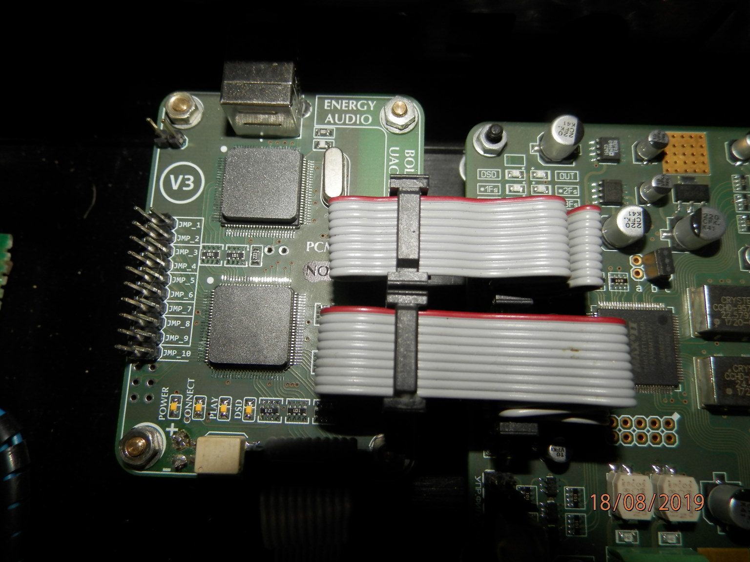

    Не плохо бы место под клемник питания предусмотреть на плате, типа 5мм
    Клемку припаял но упирается в дросель и как бы висит в воздухе

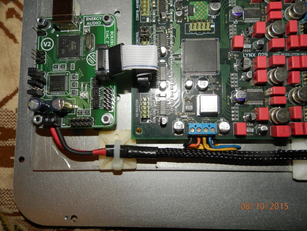

    Это мелочи..сами провода..разводка если без опрессовки не совсем удобны под колодки.(ну тут мы уж сами выбираем).
