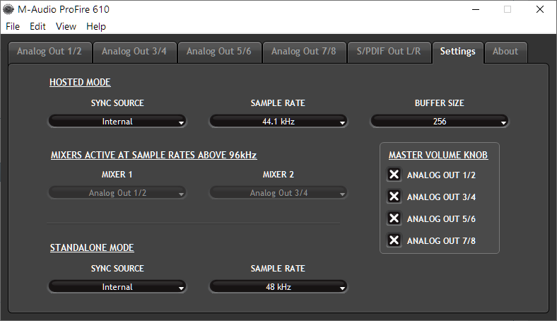

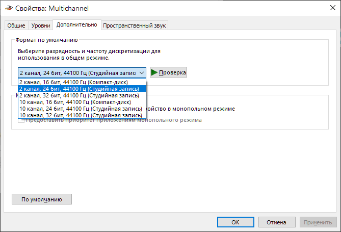

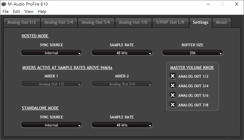

С недавнего времени заметил такую проблему, что Винда не может воспроизводить звук с ЧД, отличной от выставленной в панели управления звуковухой. Выглядит это так.
1. В софте звуковой карты стоит 44.1, в виндовом меню настроек звука - список только из частот 44100. Тестовые сигналы воспроизводятся, звук от приложений есть.

При этом я четко слышу артефакты ресемплера, потому как штатный виндовый микшер работает на 48к.

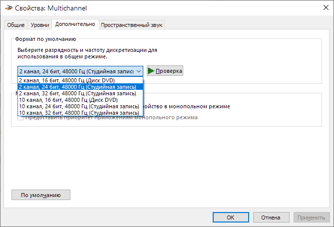

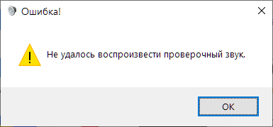

2. При переключении частоты дискретизации карты (например, АСИО драйвером из Фубара, Аудишна, етц или руками) список частот в меню винды также меняется, но вот звука больше нет.

То же самое повторяется со всеми остальными частотами по списку. При этом в режиме АСИО и КС звук есть, частоты переключаются.

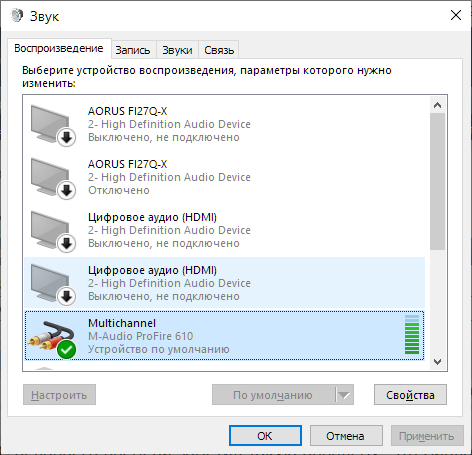

3. Если теперь на переключенной в 48к частоте запустить "Устранение неполадок со звуком", система что-то помумит, будет видно, как в списке звуковых устройств то пропадает, то появляется М-Аудио, и после завершения манипуляций будут воспроизведены тестовые звуки уже на этой частоте. Но...
4. Все остальные частоты, включая ранее рабочую 44100, будут так же вызывать ошибку.
