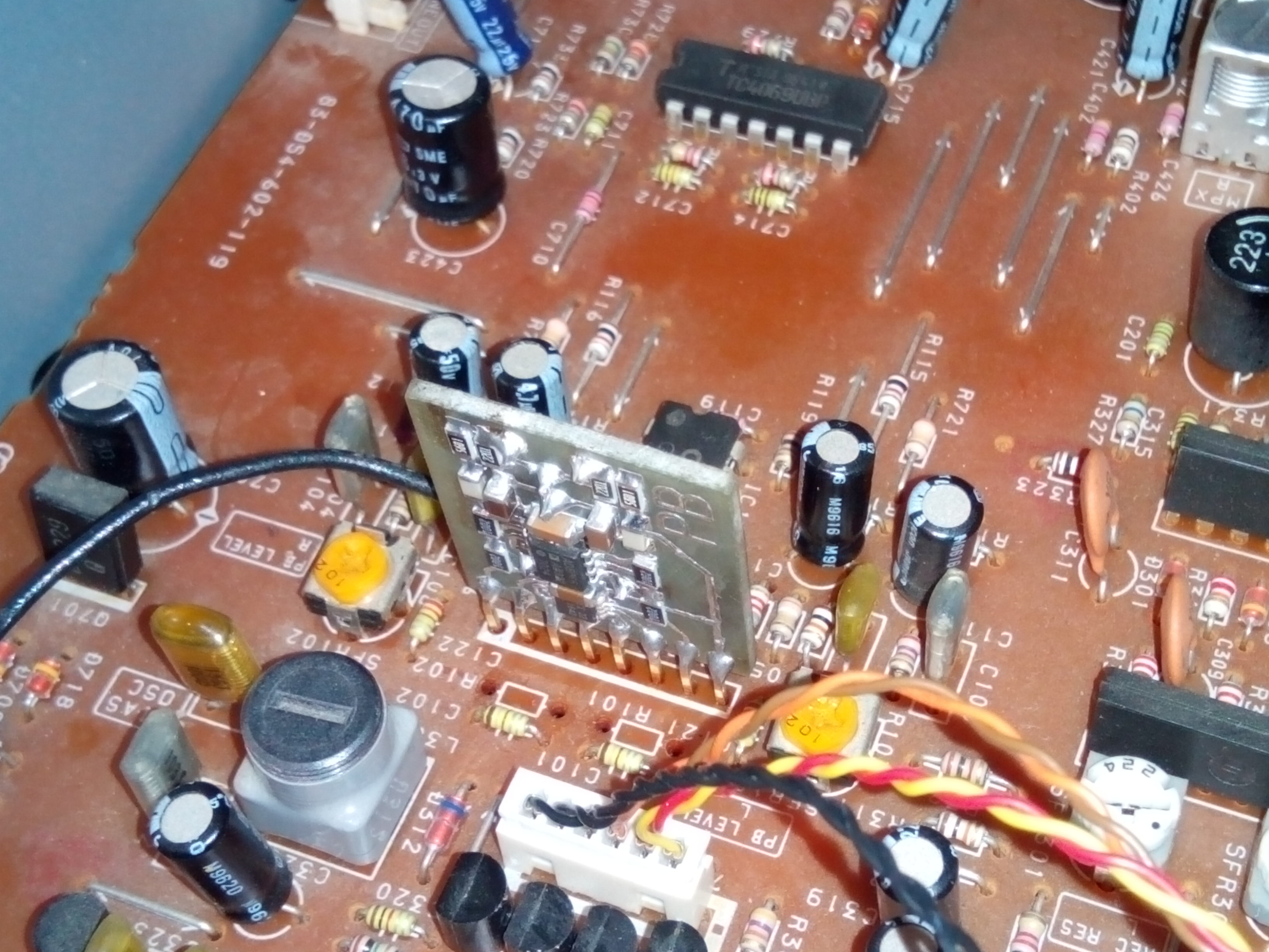

ID:	274786Заменил ОУ УВ модулем с синтезированным входным сопротивлением, взято на вооружение из публикаций С. И. Агеева.
    Платка получилась аккуратная А какой получился результат?

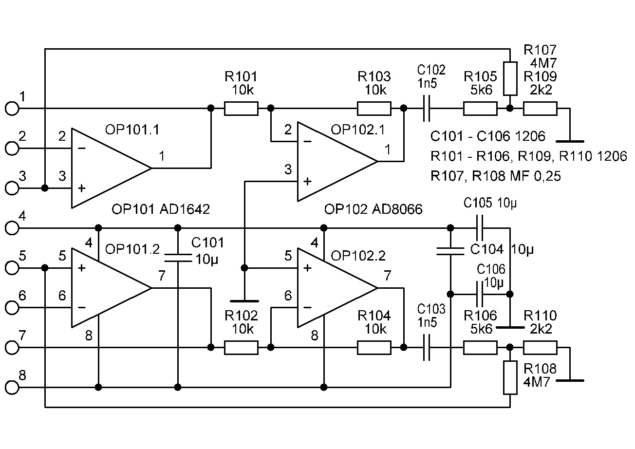

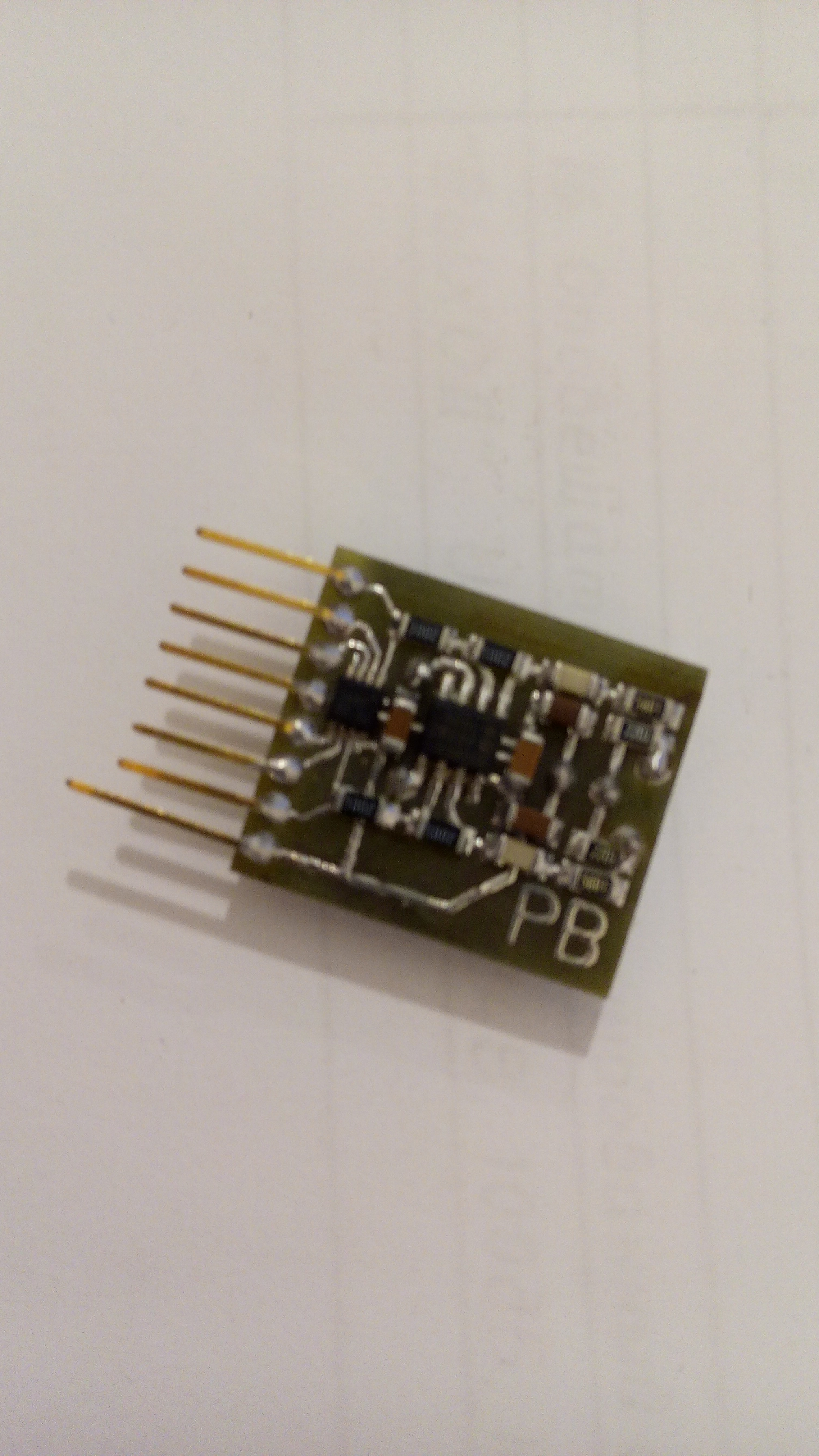

    Думаю после установки этой схемы вопрос по шумам можно будет закрыть. Узел на ОР102 практически целиком скопирован у С. И. Агеева из усилителя воспроизведения на AD745. Хочу так же спросить у форумчан о замене HA121хх на буфер с сохранением коэффициентов усиления при записи-воспроизведении, если у кого-то положительный опыт в этом вопросе?
    А можно поподробнее, чем обусловено именно такое сочетание операционников? Почему бы не поставить два 1642 или вообще собрать всю схему на одном 1644?

  15. #134
    Частый гость Аватар для willowasbest
    05.11.2009
    208
    По умолчанию Re: Замена ОУ в УВ кассетного магнитофона
    Наличие, личные предпочтения и удобство трассировки.
    Так его же обычно называли "охлаждённым".
    Да.
    А почему не на 745-х? Они же теперь доступны. Или места мало?
    Есть оригинальный усилитель воспроизведения на них, а здесь привлекла возможность замены ОУ в корпусе SIP8 УВ в любом магнитофоне без глубокой модернизации и поэтому габариты ограничены.
    Для этого нужно лишь удалить старый ОУ и два резистора, не забывая соединить полигон модуля с общим сигнальным проводом.
    Всё изучается лишь для того, чтобы снова стать непонятным... Р. Фейнман
  16. #135
    06.04.2010
    Moscow
    5,740
    А может лучше 2 провода земли?
    1 для питания, второй для сигнальной. А на платке их разделить нужно.
    ---------- Сообщение добавлено 14:50 ---------- Предыдущее сообщение было 14:49 ----------
    нужно лишь удалить ... два резистора
    Это те, что на землю по неинвертирующему входу?
  17. #136
    05.11.2009
    208
    Можно и так, плата это позволяет.
    Именно.

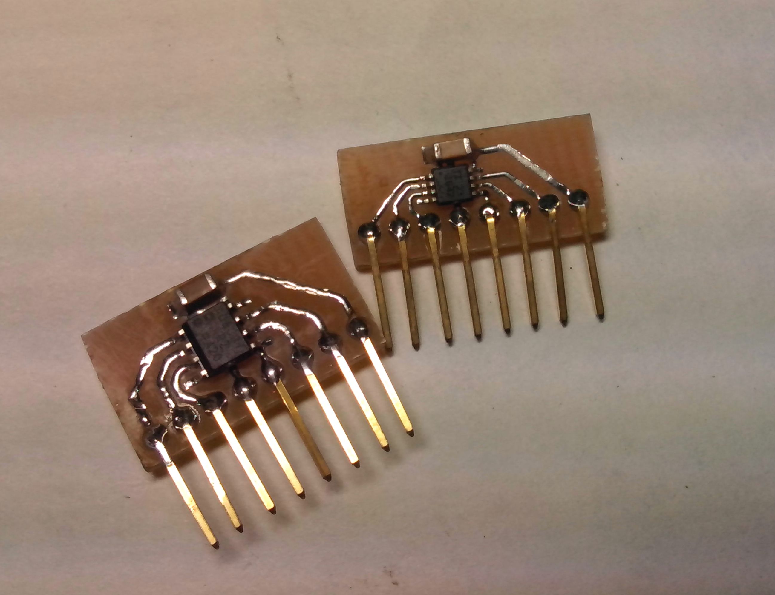

    Да, интересные штучки Вот только переходники под них кто-нибудь видел? Они существуют? Или самому делать придётся? Лучше всего их, конечно, на новую плату под них разведённую. Взял на пробу немного
