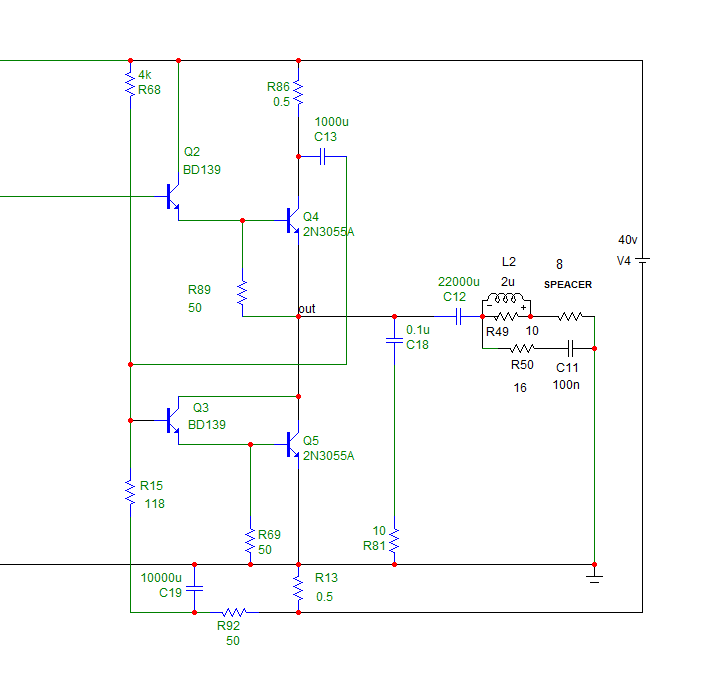

    Резистор R13 уменьшил до 0,5 Ом
    Сейчас занимаюсь похожим ВК. Отличия: Вверху, в коллекторе резистор 0,5 Ом. Нижний тр-р составной. Оконечные именно 3055 советских времен.
    Наличие резистора в эмиттере нижнего тр-ра сильно снижает максимальную неограниченную амплитуду. Если закоротить этот резистор, уже при 300мА, на выходе полный размах 34в, при 40в питания.
    Но без этого резистора нет термостабильности. Предлагаю убрать его из звуковых цепей, выносом в подвал. Например так.
ID:	259120 В симуляторе в генераторе тока используйте составной тр-р.
