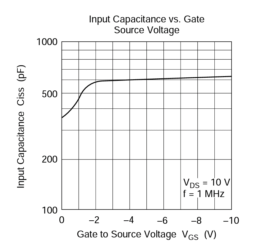

    Вот теперь ход мысли понятен Фильтр - идея интересная
    Кстати, у полевого транзистора - такая же ситуация с входной емкостью, которая в случае повторителя равна Crss + Ciss*(1-Ags), где Ags - коэффициент передачи повторителя. Соответственно, роль входной емкости Ciss довольно мала, к тому же при нормальном смещении (порядка 3.5 вольта) мы уже находимся на достаточно линейном ее участке с незначительной крутизной.
    Справедливо для латералов, у HexFET и с величиной и с линейностью входной емкости будет по-хуже и вот там уже без драйверов работает плохо
    ---------- Сообщение добавлено 10.07 ---------- Предыдущее сообщение было 09.26 ----------
    Конденсатор между баз в помощь!
    Конденсатор между баз помогает перезаряжать входную емкость, но не решает проблему в целом - невысокие скоростные характеристики определены конструкцией транзисторов "старой формации".
    Более современные - так называемые транзисторы с кольцевым эмиттером (RET) - "быстрее" примерно на порядок.
    Яркие представители семейства RET - On Semi NJW3281/1302, Sanken 2SK2922/2SA1216. Последние, при правильном использовании, позволяют творить чудеса Хотя сейчас появились еще более новые.
    Последний раз редактировалось vzaichenko; 24.11.2015 в 08:52.

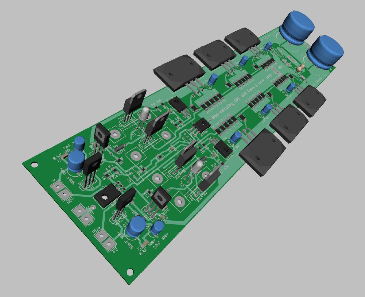

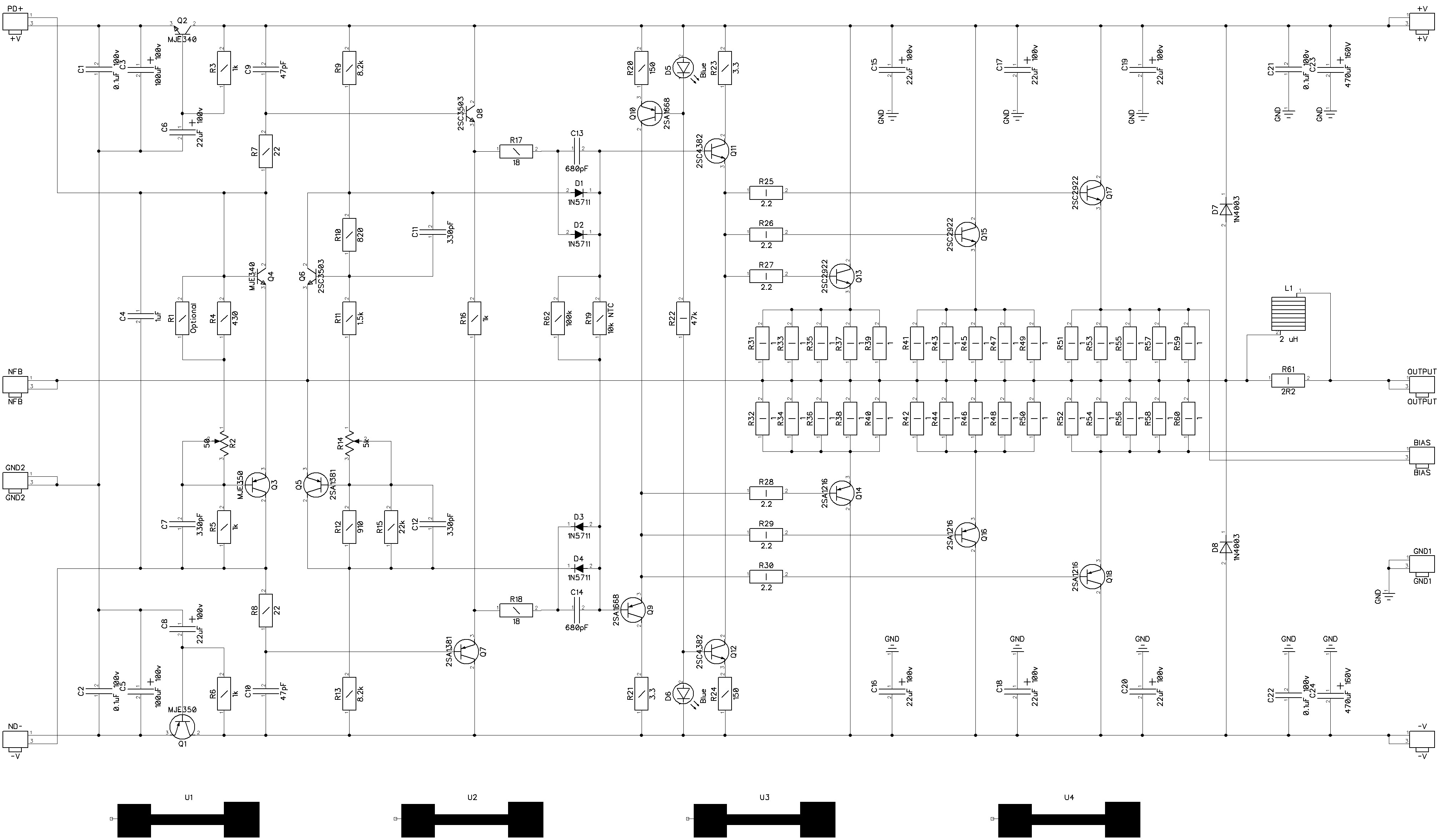

  10. #129
    18.05.2012
    77
    По умолчанию Re: TubSuMo - гибрид с низким уровнем искажений и превосходным звуком
    Прежде, чем "скончаться", идея разошлась по миру миллионами проданых/купленых усилителей.
    Только не начинайте ср...ть на Technics, это не интересно!
    Я вот тут соорудил выходную секцию "по следам" другой идеи Technics на тему "non-switchhing" - предотвращение отсечки выходных транзисторов.
    Прототип еще не тестировался, но симулируется это очень хорошо.

    ---------- Сообщение добавлено 12.20 ---------- Предыдущее сообщение было 12.00 ----------
    блин, опять "быстрее"!!!
    У них ёмкости никак не ниже 21193/94. У одних санкенов есть похожие, но всё равно немного больше
    не говоря о том, что у них ОБР ниже, для достижения той-же нагрузочной способности их надо будет просто больше пар - увеличение суммарной ёмкости
    Не нужна в усилителе large signal-полоса в мегагерцы, соответственно и выходникам не нужна высокая ft
    Надо мне еще немного над этим подумать...
    Но упомянутые мной Санкены - это другая "весовая категория". Cob=250пф, fT=50МГц, Ic=17A. Корпус МТ-200. Красавцы
    Хотя 21194/94 - единственные транзисторы с нормированным в даташите THD. Весьма неплохим при условии подбора по hFE.
    ИТ Q10 Q12 можно заменить резисторами - девиация тока через них будет маленькой ввиду большого напряжения шин питания и класс А драйверов сохранится.
    Вообще непонятно, зачем они - значит, заряжаем базы ВК неограниченным током (от ЭП), а разряжаем ограниченным (ИТ)?
  14. #133
    18.05.2012
    77
    Такую "тройку" без ограничителя отсечки - с источниками тока и с резисторами я испытывал. С источниками тока искажений получается меньше.
    Тогда почему бы не поставить просто резистор между эмиттерами драйверов, ведь на нем напряжение постоянно, а значит он работает как ИТ

    Цитата Сообщение от Shurik Посмотреть сообщение
    Что только не продавали миллионами усилителей! Какое продолжение у этой идеи? Впрочем, non-switchhing также не прижился, но мне нравится по звуку вариант Вадима Могильного в его "Натали", хотя многие и возражают.
    Я бы все же не сказал, что он не прижился - довольно длительный период времени модельный ряд известных японских производителей - Pioneer, Technics, JVC, Denon, Onkyo и т.д. изобиловал усилителями c выходными секциями non-switching.
    Симулятор показывает уверенное снижение уровня гармоник, но я собираюсь внимательно по-исследовать прототип - там могут быть некоторые артефакты на уровне драйверов. А могут и не быть
    режим SuperA (Non-Switching) в ВК не только не уменьшает коммутационные (т.е. ВЧ) искажения, но и увеличивает их. Это объясняется тем, что в этом режиме искусственно затягивается выключение активного плеча, что приводит (вследствие работы ООС) к форсированному включению неактивного и, следовательно, к ударному увеличению отбора тока от УН.
    Это очень быстрый процесс, (он может измеряться долями мкс) и он увеличивает динамические нелинейности ПФ именно высоких порядков, т.е. увеличивает "транзисторность" звучания.
    ---------- Сообщение добавлено 21.45 ---------- Предыдущее сообщение было 21.38 ----------
    Да Вы и сами писали:
    Пока я никакого затягивания не вижу. Мы просто не даем току через выходной транзистор опуститься ниже установленного значения. Выходные транзисторы не выключаются. Никаких перекрытий по времени между плечами не происходит.
    «Не вижу» и «нет» это две большие разницы.
    Нужно предъявить схему и убедительно показать, что затягивания нет. Затягивание – процесс очень короткий и быстрый, и просто так его не увидеть, как и измерить КИ от него. Обычные методы измерения КНИ их просто не замечают. А они есть.
    А вот мы и посмотрим. Вопрос фундаментальный, поэтому я не успокоюсь, пока не внесу полную ясность.
    Если КИ создают какие-то высокочастотные помехи, которые проявляются в звуковом диапазоне в виде некоего коррелированого с сигналом шума или подъемом шумовой полки - значит мы должны это видеть. Если в диапазоне 0 ... -100дб мы ничего лишнего на спектре не видим - значит мы ничего лишнего и не слышим. Будем подавать на вход много-частотные пакеты, смотреть разность нормированных входных и выходных сигналов и т.д.
    А еще можно посмотреть измерителем КНИ, который меряет методом подавления основной частоты. Знаю, где есть парочка таких, аццки точных.
    А параллельно посмотрим и TIM по методике Кёрла со товарищи - я нашел у себя возможность сформировать правильную комбинацию сигналов на вход.
    Схема выше на этой странице присутствует.
