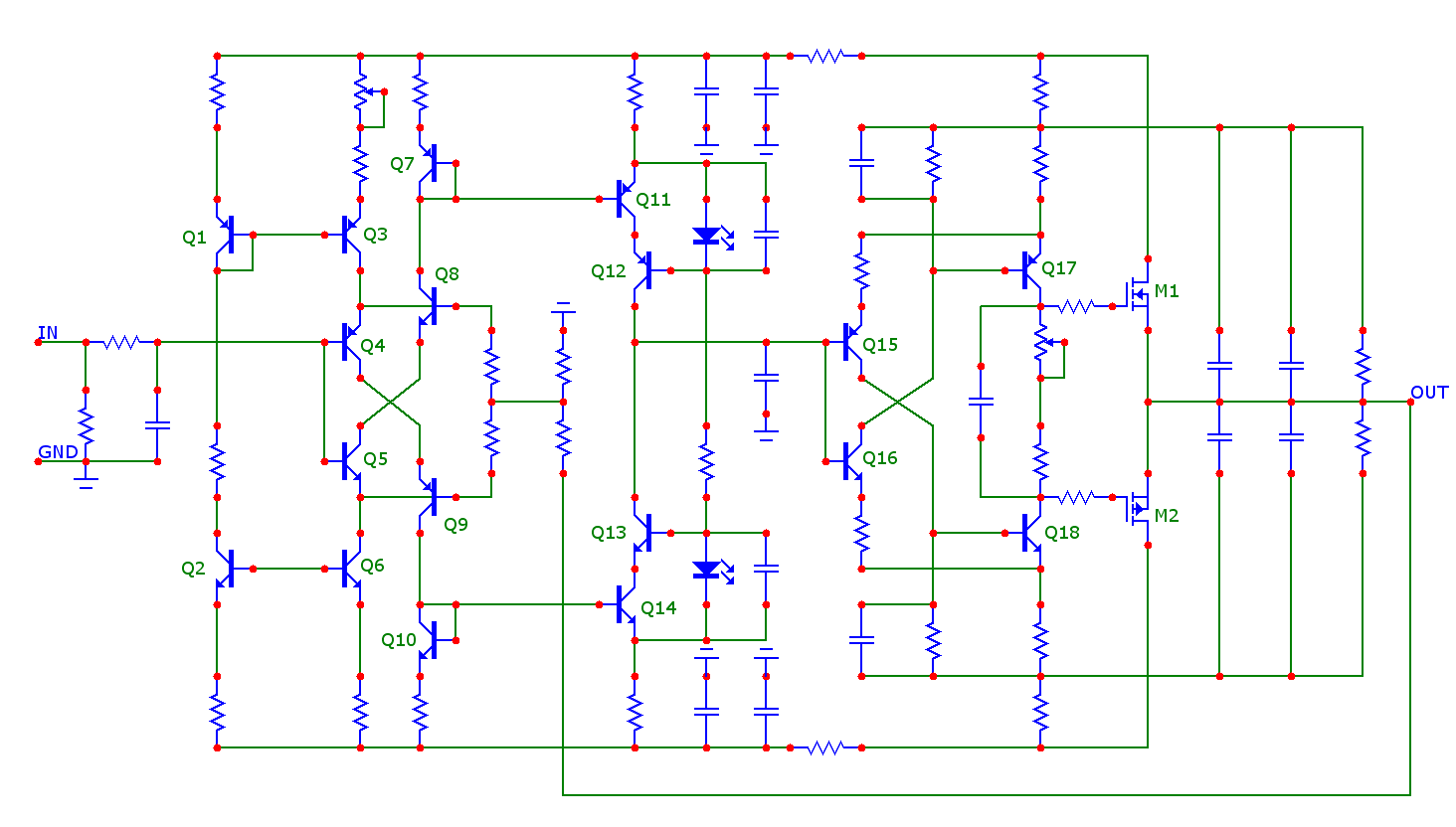

    Обьединив схемы поста #1 и #94 получил схему
    выложу и схему, и ПП.
    В принципе, схему можно и сейчас выложить.
    Коротко:
    Сигнал с эмм. Q1 через R4 (его номинал определяет и ток покоя, и глубину ОС этой ветви) подается в эмм. Q5. Коррект. емкостью для этой цепи является входная емкость ПТ.
    Кроме этого, сигнал снимается с колл. Q3 и подается в базу Q3. Глубина ОС этой цепи задается номиналом R20, полюс определяется C2 и R8.
    По поводу применения БТ на выходе - я бы поставил двойку и токовый шунт.

    По умолчанию Re: LESART#17
    Выводы R4 R7 под противофазными сигналами (между ними ОЭ Q4 Q8), что увеличивает нагрузку на Q1 Q2.
  7. #126
    Аватар для SAPR
    01.12.2009
    Геленджик - СПб
    3,943
    Это глубокоосник. И как в любом глубокооснике, нагрузка на входной какскад (девиация тока в нем) ничтожна. По крайней мере, на частотах, где ОС имеет достаточную глубину.
  8. #127
    Завсегдатай Аватар для fakel
    30.11.2007
    11,256
    так меньше можно, если переключить на шины плавающего питания
  9. #128
    Аватар для SAPR
    01.12.2009
    Геленджик - СПб
    3,943
    А, ты вот о чем. Ну тогда не будет
    Получится мелкоосник, почти по схеме поста #1.
    но в цепи ОС стоят конденсаторы вольтдобавки.
    Тож думал. Если вольтобавке на электролитах оставить ее прямое назначение - добавку вольтов, а за ней поставить параллельный стаб с плёнкой? Вроде и суммы токов управления выходниками не будут мешать?
    Сергей
    Снятся людям иногда
    Дорогие провода...
    Можно. Только в схеме п#124 этого уже и не надо - конденсаторы охвачены ОС, их влияние ослаблено примерно на 40 дБ.
  12. #131
    14.01.2005
    Германия
    1,999
    в схеме п#124
    Проверил с дарлингтонами - отлично! А с тройкой ОК на выходе гармоники имеют короткий хвост и менее 10мкВ амплитуды, и это 80мА ток покоя и 8 Ом в нагрузке.
    Однако щас под свой вкус пилить и ухудшать буду
    Сергей
    Снятся людям иногда
    Дорогие провода...
  13. #132
    Аватар для SAPR
    01.12.2009
    Геленджик - СПб
    3,943
    Похоже я тоже буду пилить - не нравится мне клипп в симуляторе (хотя в железе может и нормально будет. Посмотрю.)

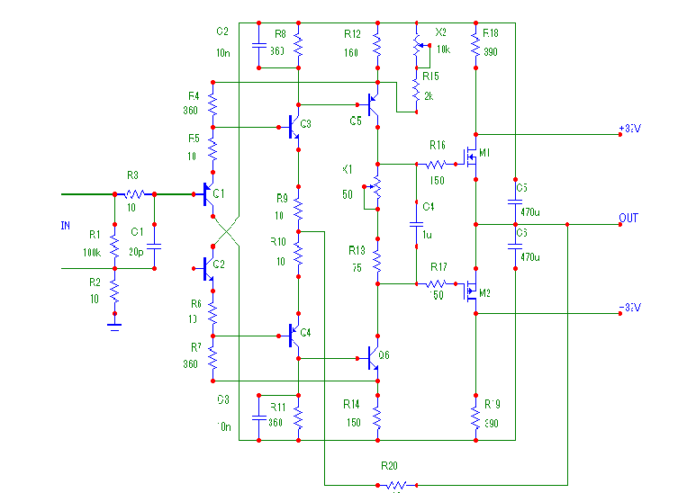

    14.01.2005
    Германия
    1,999
    В схеме #124 при перегрузках по напряжению через R9,R10 текут токи под 100ма и "глушат" режимы по постоянке. Я пока пробую использовать R9 R10 как датчики тока и поставил 2 транзистора чтобы "держать" базы Q3 Q4, тогда они работают при перегрузке как источники тока. У меня резики R9бR10 под 100 Ом правда.
    Сергей
    Снятся людям иногда
    Дорогие провода...

    Геленджик - СПб
    3,943
    чего напилили в конечном итоге?
    Два повторителя (в А и в АВ) и один усилитель. Про повторители - позже. В качестве ВК усилителя - схема поста #94. Макет усилителя в железе мучаю - не нравился дрейф нуля. В таком варианте (схема) вроде все ОК. Искажения измерить нечем.
