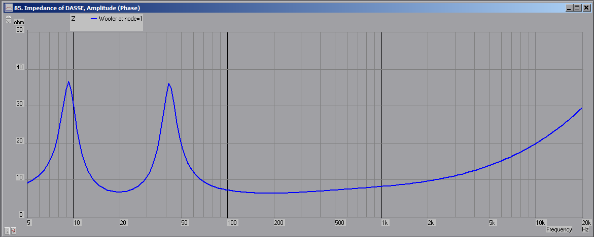

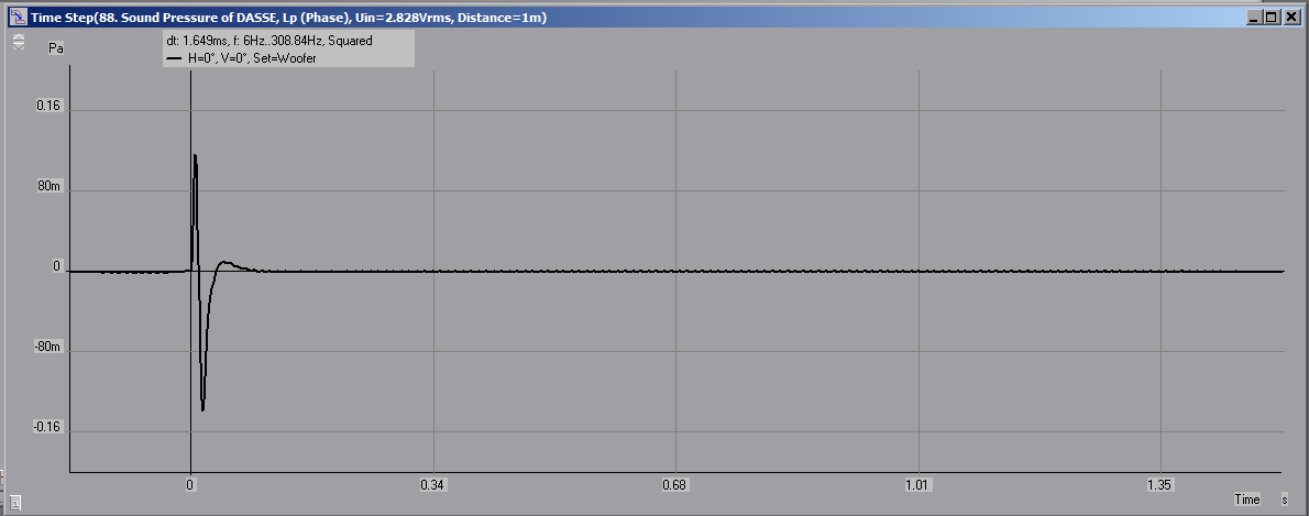

  10. #129
    24.07.2012
    2,543
    По умолчанию Re: НЧ модуль на SEAS H1209-08 (L26RFX/P) в многополосной АС
    Пересчитал
    На 60L Вы потеряли всего 2-3 Гц от F3 и ничего по SPL.
    По расчётам сейчас F3=33Гц.
    Длительность переходного процесса до -60 Дб = 50ms.
    Это очень хорошо.

    Чтобы получить F3=31 Гц при том же быстродействии, надо уже 77Л.
    Оно надо за лишних 17Л?
    И мне урок.
  11. #130
    Аватар для dasse
    18.09.2006
    г. Воронеж
    418
    Vinni,
    Все абсолютно так, как Вы посчитали....
